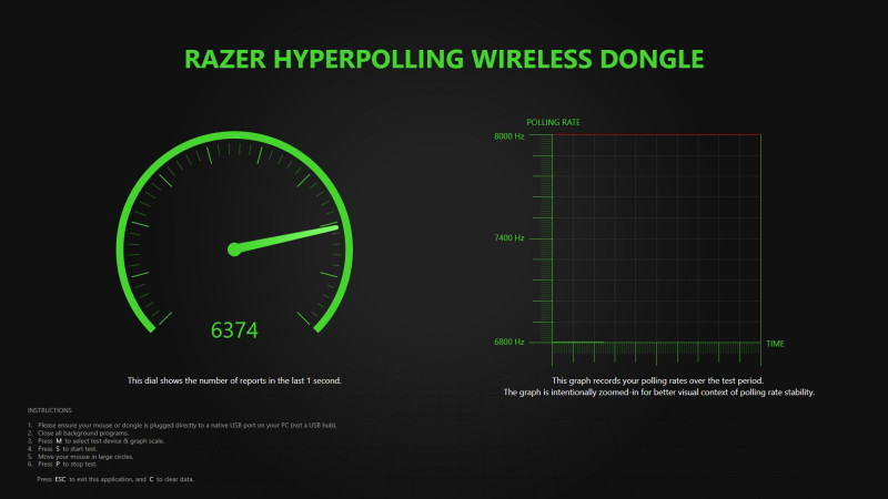

mindfreak
DAv3 egeret + hyperpolling donglet használok.
Letöltöttem a Razer polling testert és azt tapasztalom, hogy mindig a beállított érték alatt mérek, 8000 Hz-nél max 6500, 4000-nél max 3700-et.
Próbáltam ki- és bekapcsolni az egeret, másik USB portot, stb.
Közben gépet is cseréltem, új alaplap, cpu és Win reinstall is volt már. Nem tudok rájönni mi lehet a gond.
Lehet a szoftver nem mutat pontos értéket? Másnál jött már elő ez a probléma?

Van egy Razer Viper 8K egerem és kezdem unni a hülyeségeit.
Az mitől lehet, hogy ha kattintok és mondjuk ablakot húzok egyik helyről a másikra, akkor anélkül elengedi az ablakot, hogy felengedném a gombot? Teljesen véletlenszerűen csinálja. Az egér reset semmit nem segít.
Kijelölésnél ugyanez... ha ki akarok jelölni egy szöveget, akkor néha a kijelölés eltűnik anélkül, hogy felengedném az egeret. Olyan, mintha néha érzékelne egy második kattintást.
Még jó, hogy garis, de mielőtt leadom, hátha más is tapasztalt ilyet.
