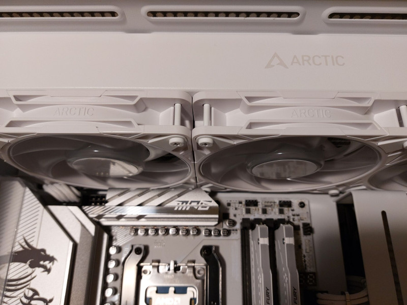

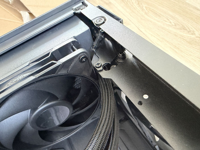

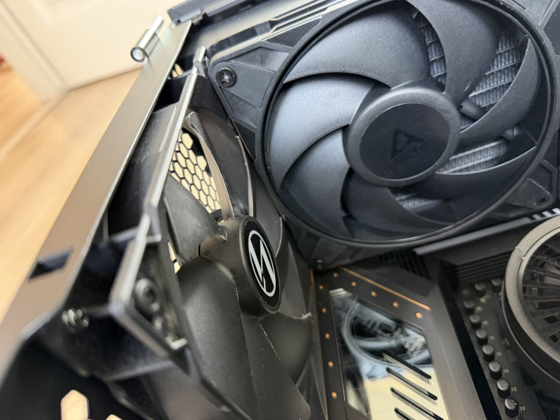

Nem tudom milyen volt korábban az LF rögzítése, de ezen az LF3-on egy hajlított lemezen (gondolom hogy erővel szorítsa le) keresztül kell betekerni a rögzítő csavarokat. Tapasztalatok alapján elég nehéz - én úgy csináltam hogy előre rögzítettem a keretre (lazán), és a keretet csavartam le. -> Aztán mikor rájöttem hogy nem fér el, szimplán megfordítottam a blokkot amivel így fordult a keret is... és mivel offset rögzítés, így 5mm-el el lett tolva ami azt eredményezte hogy instant 95 fokra ugrott Cinebench alatt.
Ha normálisan középre rögzülne a blokk, akkor elfért volna és valószínűleg megtartom a hűtőt. -

Mi a baj a felfogatással?
Százszor egyszerűbb, mint az LF3.
"Problémák" vele:
- csak offset felfogatás van -> nekem beleért a cső a VGA hátlapba
- a VRM venti is elég nagy, lehet nem fér el a radiátortólSzóval alapvetően elférhet a házban *, de nagyban függ a cpu foglalat elhelyezésétől. Ha mindenképpen LF3 kell, akkor olyan helyről vedd ahol könnyen vissza tudod küldeni.
A CM-nek tök egyszerű a felszerelése: két fém keretet felcsavarozol a pumpára, majd a 4 hűtő rögzítő csavart betekered.
Nem tudom van-e RGB nélküli változat, de a ledeket bármikor kikapcsolhatod, vagy be sem kötöd és kész.*: és ezek a tapasztalataim egy CH160 Plus-ban voltak, a mITX változat egy picit kisebb ennél.

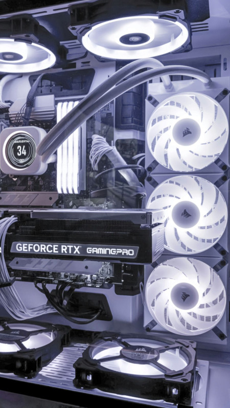

Corsair Icue Link Titan-nak nincs pumpa hangja....tehát nem az van, hogy halk, hanem konkrétan semmi.
Ha leveszed a ház oldalát és rátapasztod a füled a pumpára, akkor sincs.
Teszteltem az elején anno, minden venti zero RPM, pumpa tesztelve quiet, balanced és extreme módban is, nem hallani semmit...amikor megvettem azt hittem hibás és nem működik a pumpa.
Van itt más Titan user is, gondolom megerősítik majd. -

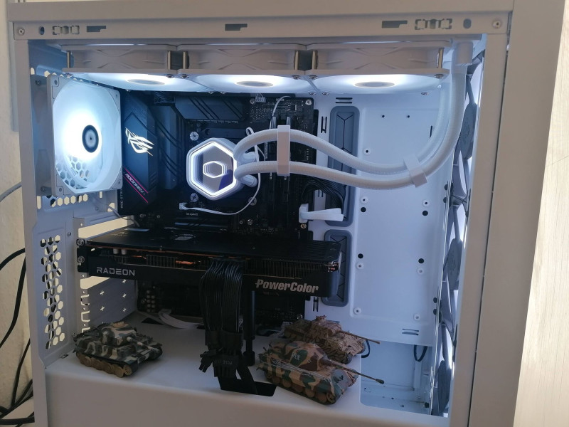

Erőt egészséget, adott egy Cooler master aio, felfogás engedi hogy a cső oldalt vagy lent legyen, gondolom semmi gond nem lehet ha lent van a cső? mert hőfokban semmit sem változott de kinézetben jobban tetszik ha lent van a cső .

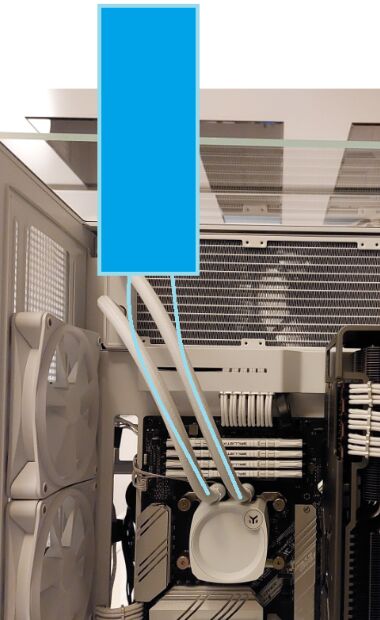

Az EK-k ilyenek, indulásnál kicsit szörcsögnek. Nálam állítva van a Nucleus 360-os, ilyen 50-75% között szoktam járatni, így nincs hangja, de ha indításnál 100-ra rakom, akkor szörcsög egy fél percig, amíg átjáratja. De hőmérséklet szempontjából mindegy a pumpa sebessége, felesleges 100-on járatni.
Szóval ezt tudom ajánlani, hogy a sebességet vedd le és utána járasd 100-on majd vissza.
Egyébként azt vettem észre, hogy a levehető fedőlap szépen felerősíti a zajokat, a szörcsögést is, ezt az ügyfélszolgálat is megerősítette. A karimába raktam egy kis tömítést vagy a négy sarkára ragasztasz valami gumit, vagy a közepére, akkor max. nem világít a logo.
Cover will do that as it is held in place loosely with the magnets, and vibrations from the pump will be exaggerated with the cover also vibrating. To mitigate that, you can use double-sided tape on the edges of the cover, in between the cover and the pump housing, to help dampen the vibration.

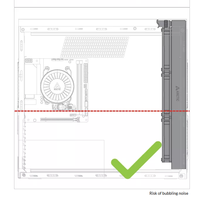

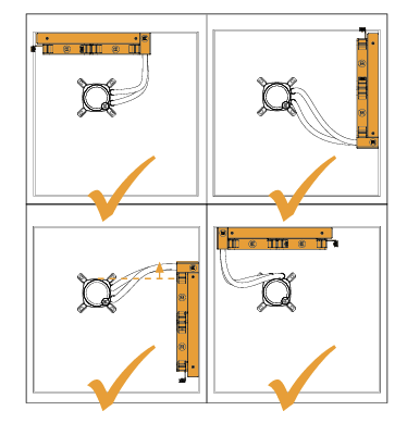

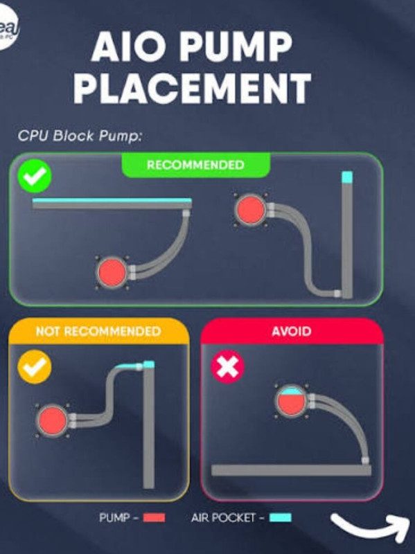

Az egyik legfélrevezetőbb ábra a neten és még mindig nem kopott ki a köztudatból...
Pár kép az elmúlt 5-6 évből, különböző AiO-k, különböző házak, egy dolog közös, mindig a "not recommended" (lol) módszerrel volt szerelve, soha egy másodpercig nem volt hangja egyiknek sem, volt köztük, amelyik 3 évig volt nálam (azóta meg más használja probléma nélkül).

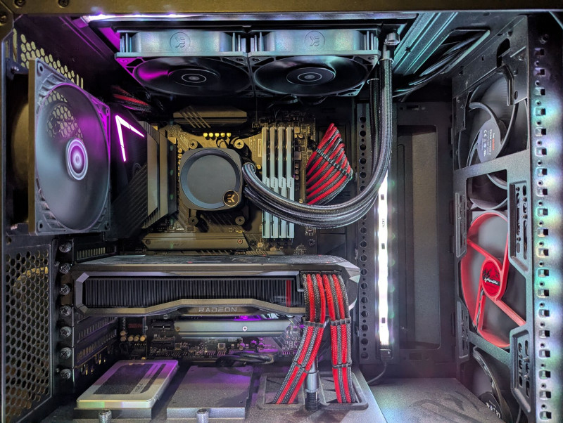

Nekem lenne egy EK Nukleus 240-em. Használtan vettem, de az istenért se akart a levegő kijönni belőle, mert visszalevegősödött. Gariban cserélték, az újat próbáltam fektetve teljesen levegőtleníteni, ott már nem is volt hangja, oldalra le-fel borítva a házat. De itt jön a csavar, álltva valamennyire visszalevegősödik, az elején elég hangosan szürcsög, majd menet közben néha néha megint hallani a buborékozást 1-2 másodpercre. Van valami bolondbiztos megoldás ennek a megoldására?

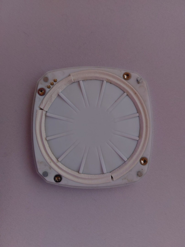

#26128
Szia
Meg találtam a nyílást .
Egy kb. M3 csavar csavarral van lezárva.
Nem lesz egyszerű úgy látom .
Kaptam egy másik ugyan olyan rendszert amiben nem lötyög a folyadék úgy gondolom abban nincs levegő . -

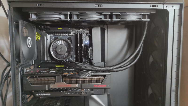

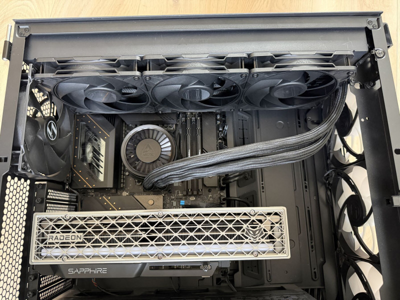

Megvettem és beszereltem az első AIO-mat: Silent Loop 3 - 360
FanControl-al beállítottam, hogy a pumpa és a 3 venti a processzor hőmérsékletéhez mérten emelje az RPM-et.Nagyon gond ez? Tehát a pumpa élettartamát megrövidítheti ha ugrál az RPM idle és terhelés között?
Mert ha a pumpát fix 70%-ra állítom, az sajnos piszkálja a fülemet.

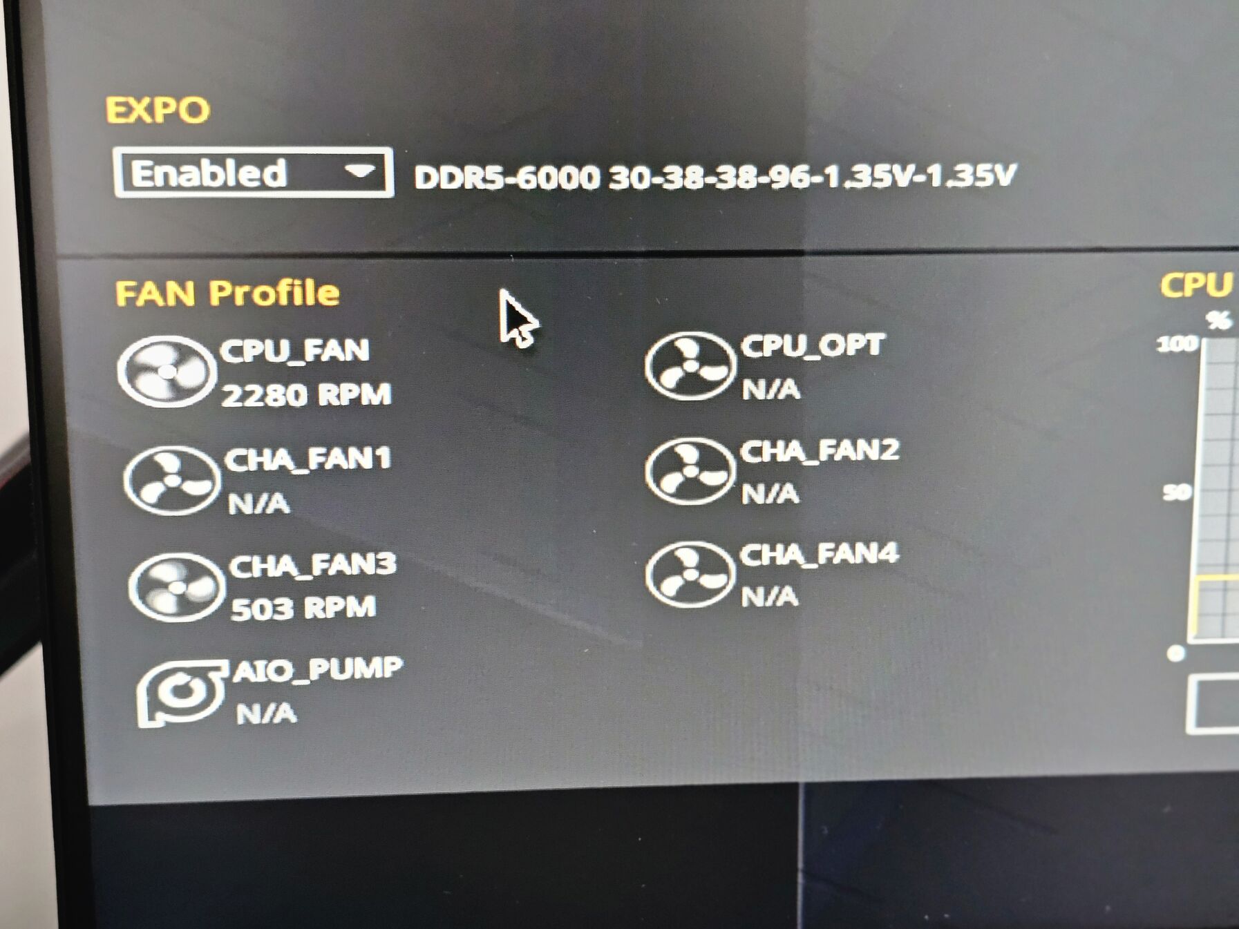

Tudnátok ajánlani 240-es AIO-t 9800X3D-re? (olvasom a topicot egy ideje, de nincs jelöltem)
- nem Arctic LF3, nem fér el az alaplapon (próbáltam)
- a pumpa a blokkban van, 4pin PWM
- radiátor standard 27mm
- nem kell LCD, de RGB igen
- ha lehet akkor ne ilyen kapcsos rögzítése legyen (lásd lentebb)
- árban max 100€ / 40k FtEddig próbáltam egy LF3-t, de a ház is szűkös (Deepcool CH160 Plus) meg az alaplapon is úgy van elhelyezve a CPU socket, hogy a PCI-e slot nagyon közel van. Sajnos csak offset mounting van hozzá. A csövek felül nem férnek el mert hozzáér a radiátorhoz, alul meg a VGA hátlapjához. Egyetlen módon fér el kényelmesen (véletlenül jöttem rá), ha megfordítom a keretet, viszont mivel offset, így az IO die felé van eltolva a blokk. Ki is jött hogy ez nem jó, mert Cinebench alatt egyből felugrott 95 fokra. Szóval az LF3 megy vissza.
A másik amit próbáltam az egy Thermalright Frozen Notte. Ez kényelmesen elfér, le is hűti a procit és a venti még nem is hangos. Viszont két gondom van vele:
- a pumpa a csöveken van és 3 pines (a weboldalon 4pin-t ír), nem tudom szabályozni és terhelés alatt hangos. Nem vészesen, de jelenleg ez a leghangosabb a gépben.
- a rögzítése a gyári hűtő rögzítő keretet használja, elég macerás feltenni -

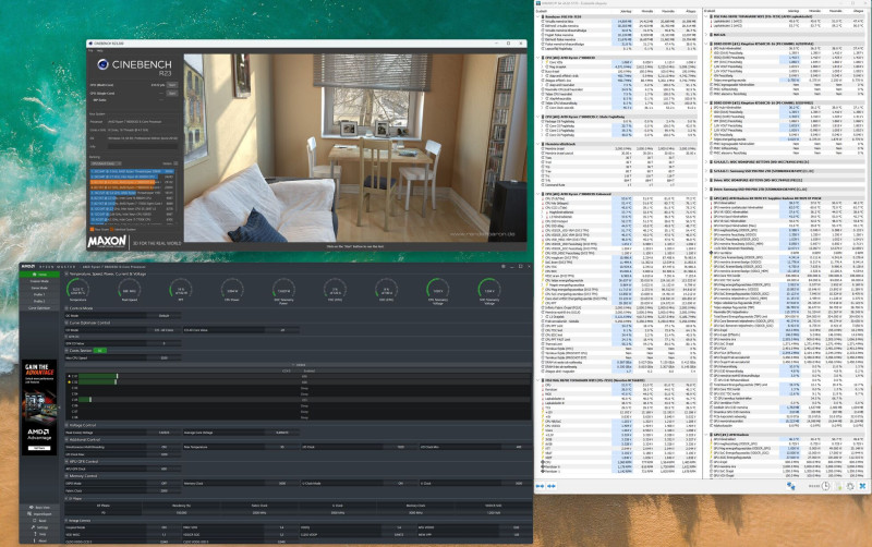

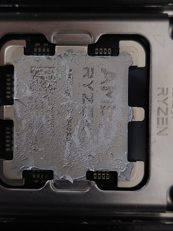

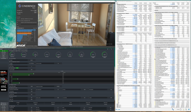

Köszi a paszta tippeket, lett egy kis időm és gondoltam úrapasztázom a cuccot.
Az X ben pasztázás tényleg jobb hatásfokú, főleg ha végre eltávolítottam a hűtőröl a védőfóliát.
Most futnak a tesztek, Cinebench alatt felment kemény 76 fokra.
Amúgy terhelés nélkül olyan halk hogy már már nézem megy e egyáltalán.
Megyek keresek valami keményebb falrészt és elkezdem verni bele a fejem

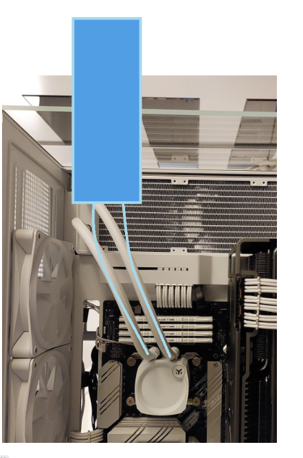

Na gondoltam ebbe beleásom kicsit magam, és közben teljesen másra is leletem.
https://youtu.be/mM872xWJV60?t=634
és emelett
https://www.youtube.com/watch?v=kdFQL3t5rmQ
ez olyasmit vonna maga után hogy szükséges lenne egy légterelő elválasztó ami elkülöníti a front és a top levegő áramlatot.
6-8 hónapos videók, lehet nem csak nekem új a dolog. -

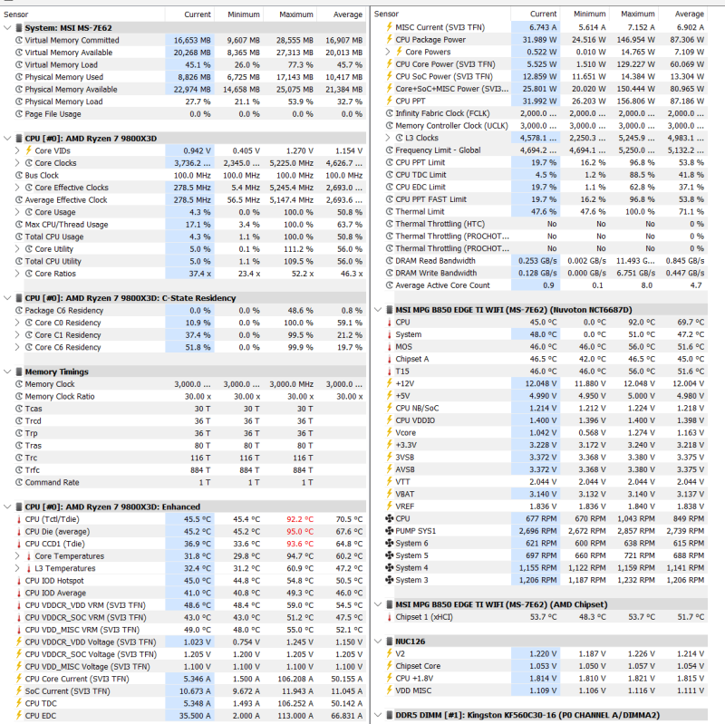

Gond:
Amikor elindítom a gépet felpörög a vga ventije, ok halható, + a víz ventilátorok amik halknak aztán nem mondható, süvít a radiátor résein, mondjuk rendben lenne.
Feláll a rendszer, halk, ameddig nem kezdesz el bármit is csinálni, újra fel fel pörög de bitang hangon, és nem maxon mert még van benne tartalék.
Plusz ha el el csendesedik marad egy mély látens moraj, mint amikor a szomszédnak megy a mosógépe, valami mintha rezonálna de mély hangon nem élesen, végigtapogattam-nyomkodtam amit értem, nem akadtam a forrásra.
Nem volt még dolgom vized dolgokkal, számítottam leírtak alapján bugyogásra ilyesmi de ezt nem annak vélem.
HWMonitor szerint a TMPIN3 felugrál 95 fokra is, ekkor hűtene gondolom.
Megkérdeztem okoskát:
Javaslatai használjam a HWiNFO-t
Kihámoztam hogy a PL1 = 200W, PL2 = 220W re limitáljam, megtörtént nem segített
"vagy undervolt (Adaptive -0.05V)" ezt meg sem találtam
"Fan curve-et állíts kevésbé agresszívra (ne reagáljon 1–2 mp-es spike-ra)" ezt sem találtam.
Kérdés:
Sajnos nem tudom pontosan megfogalmazni de remélem ráismer valaki a problémára hogy miért is ilyen hangos a működése és tud tanácsot adni.

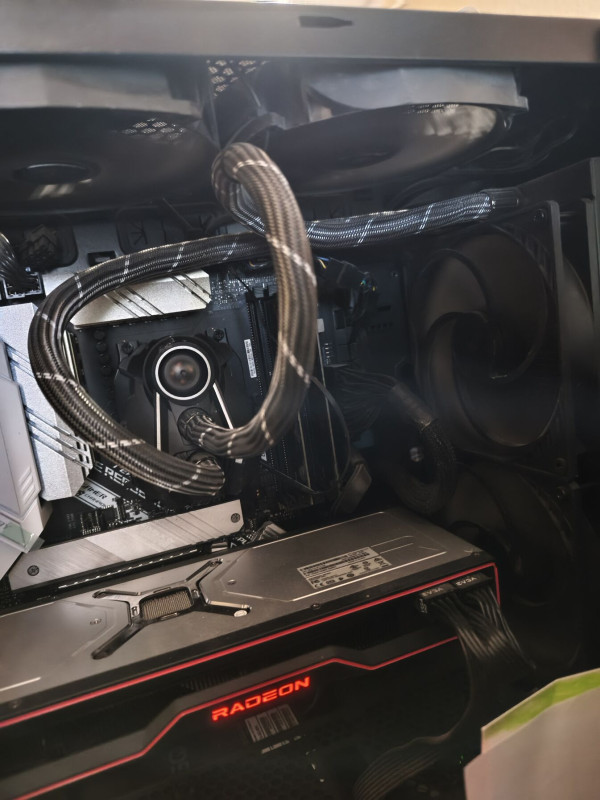

Vettem egy használt Arctic Freezer II 360 Rev4 AIO-t, hát nem maradéktalan az öröm.
Az egy dolog, hogy az LGA1700 kit nincs benne, rendeltem 9€ áron a gyártótól.
Aztán olvasgattam még tovább az oldalt.
Apróról vettem (még nem ért ide) egy ASUS ROG Strix Z690-F lapot.
Erre olvasom, hogy a pumpa alsó műanyag burkolata bele tud ütközni bizonyos alaplapok esetén az SMD alkatrészekbe. Hát persze, hgoy ez az alaplap is a listában van
Van az az opció, hogy kérek az Arctictól csere fedlapot (elvileg adnak a számlát bemutatva, bár használtan veszem de számla van), vagy csak simán leveszem róla. -

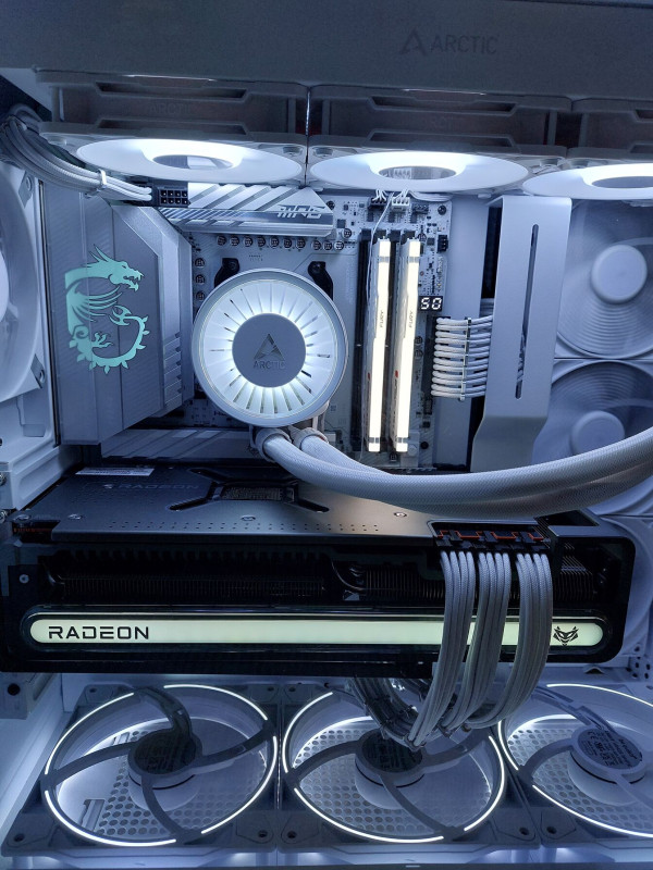

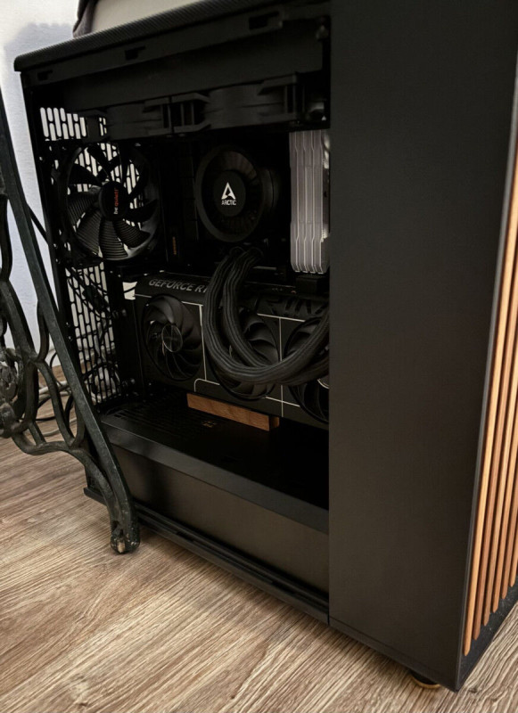

Geminivel "beszélgettem" és azt ajánlotta, hogy az Arctic liquid freezer III 240 Prot a Lian Li O11 Air Minibe ha oldalra teszem, akkor úgy tegyem fel, hogy befelé szívjon. Ez szerintetek okés? Elől 2x140 be, alul 2x120 be, felül 2x120 ki és hátul 120 vagy 140 ki van még a házban.
SoupSayse

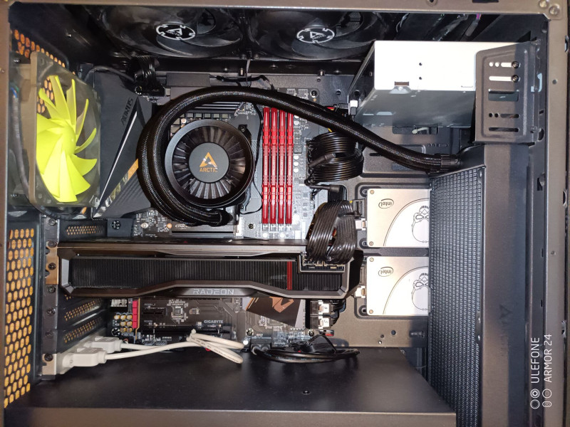

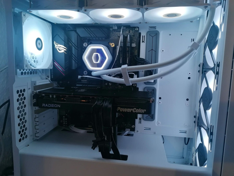

Köszi mindenkinek. Sikerült felraknom felülre, kicsit csiszoltam kókány módra a venti keret oldalából, így simán befért. Nem látszik, a működést meg nem befolyásolja, szóval oké.
