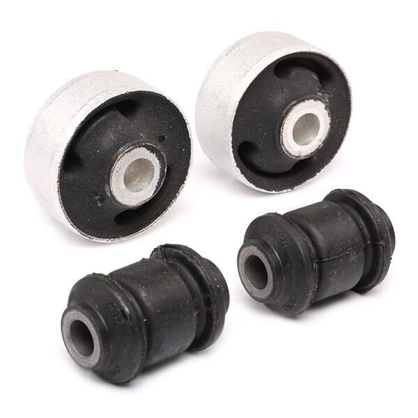

Én meg csak ámulok, 340-et súroljuk és első futómű eddig csak nagy szilentet és jobb alsó talpast kért (meg kormány gömbfej volt cserélve, fék, alap dolgok). Persze bevallottan más hosszúságú a póráz, tiéd showroom shine, ez meg ma pl. pont bio tökmagot hord föld mellől mosásra, szárításra

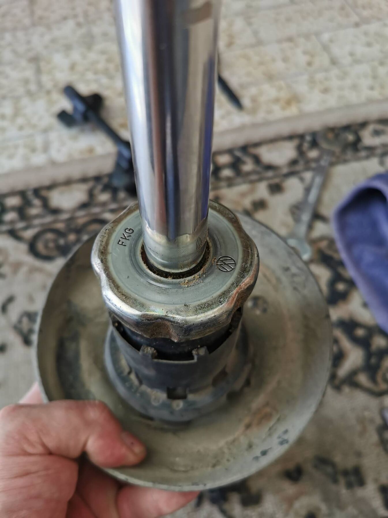

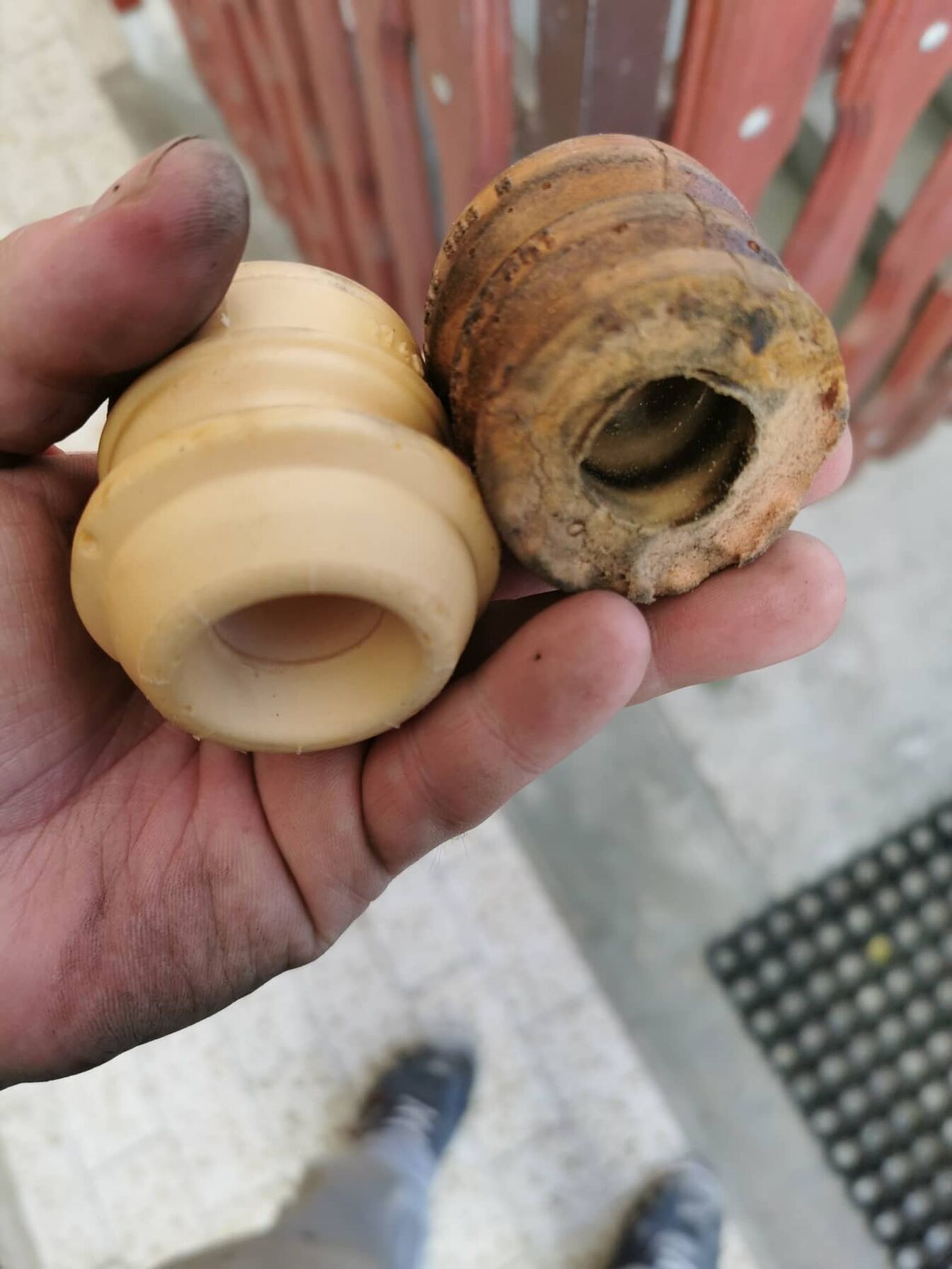

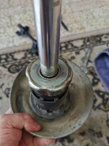

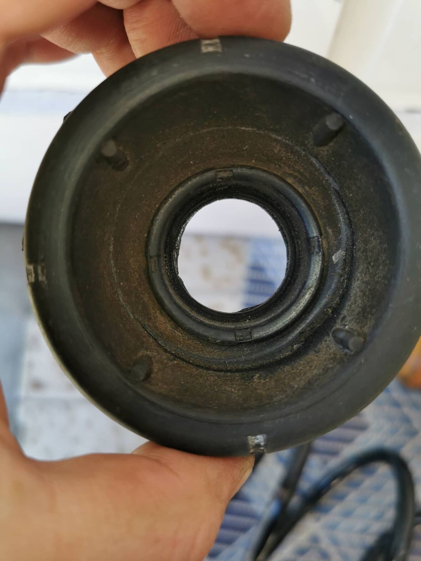

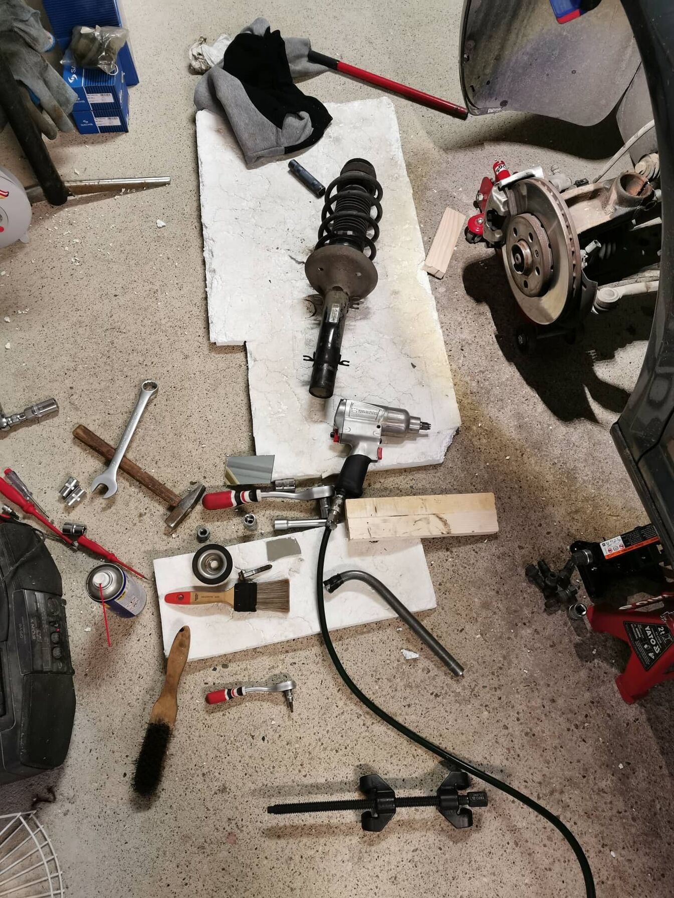

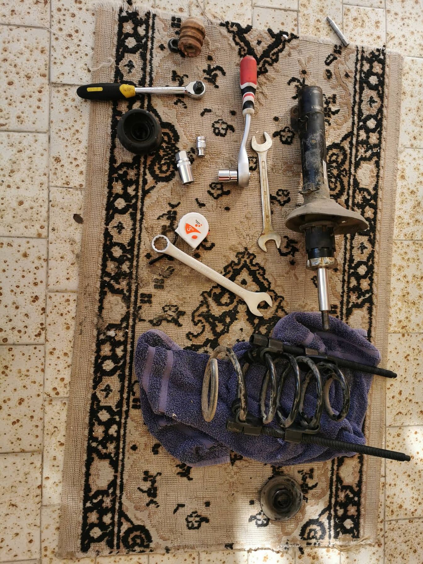

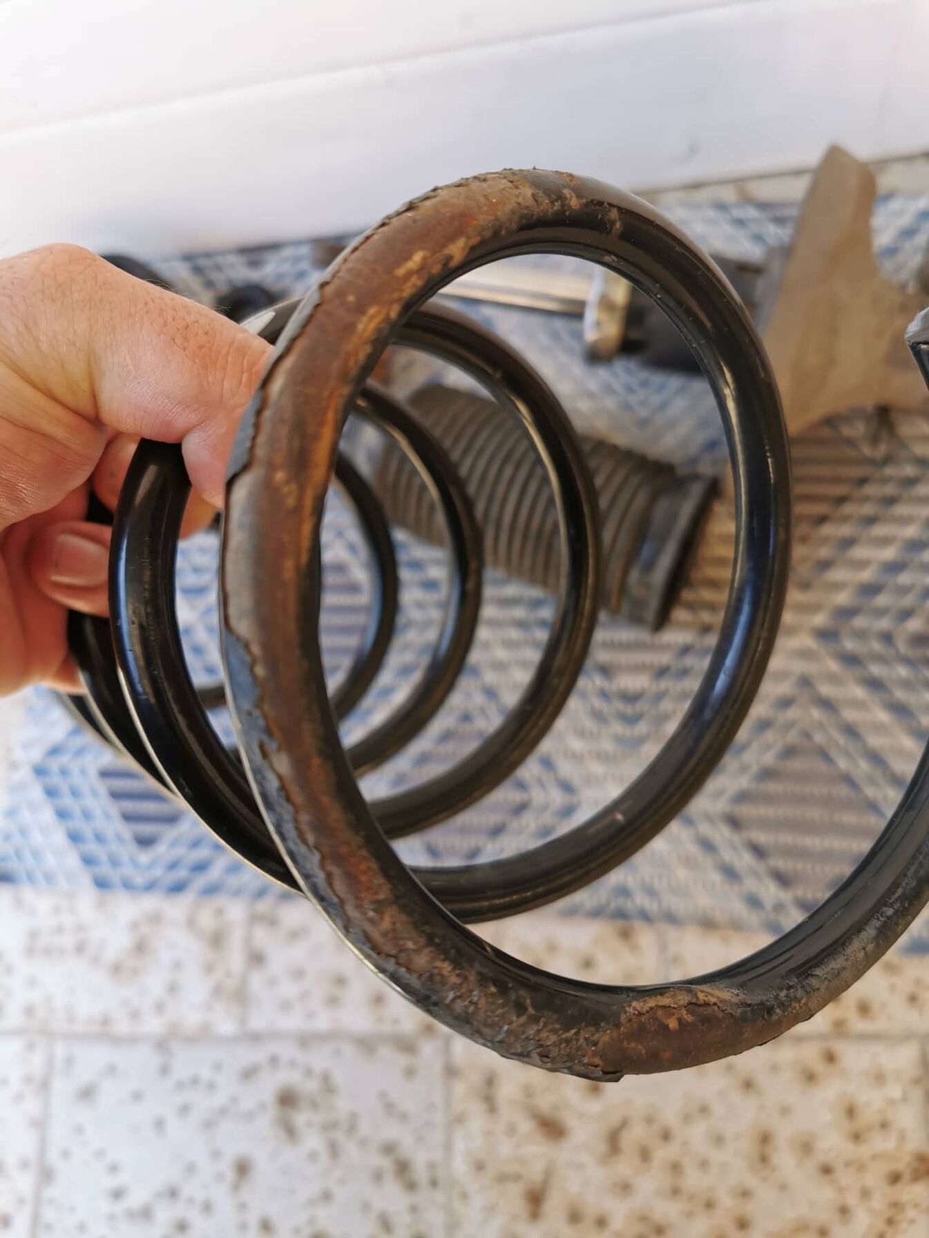

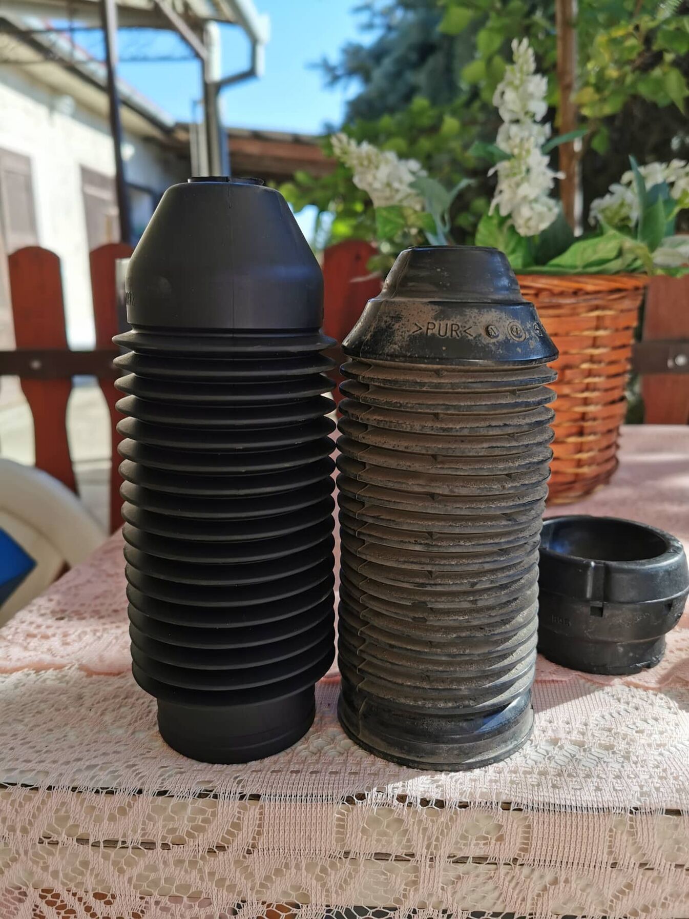

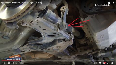

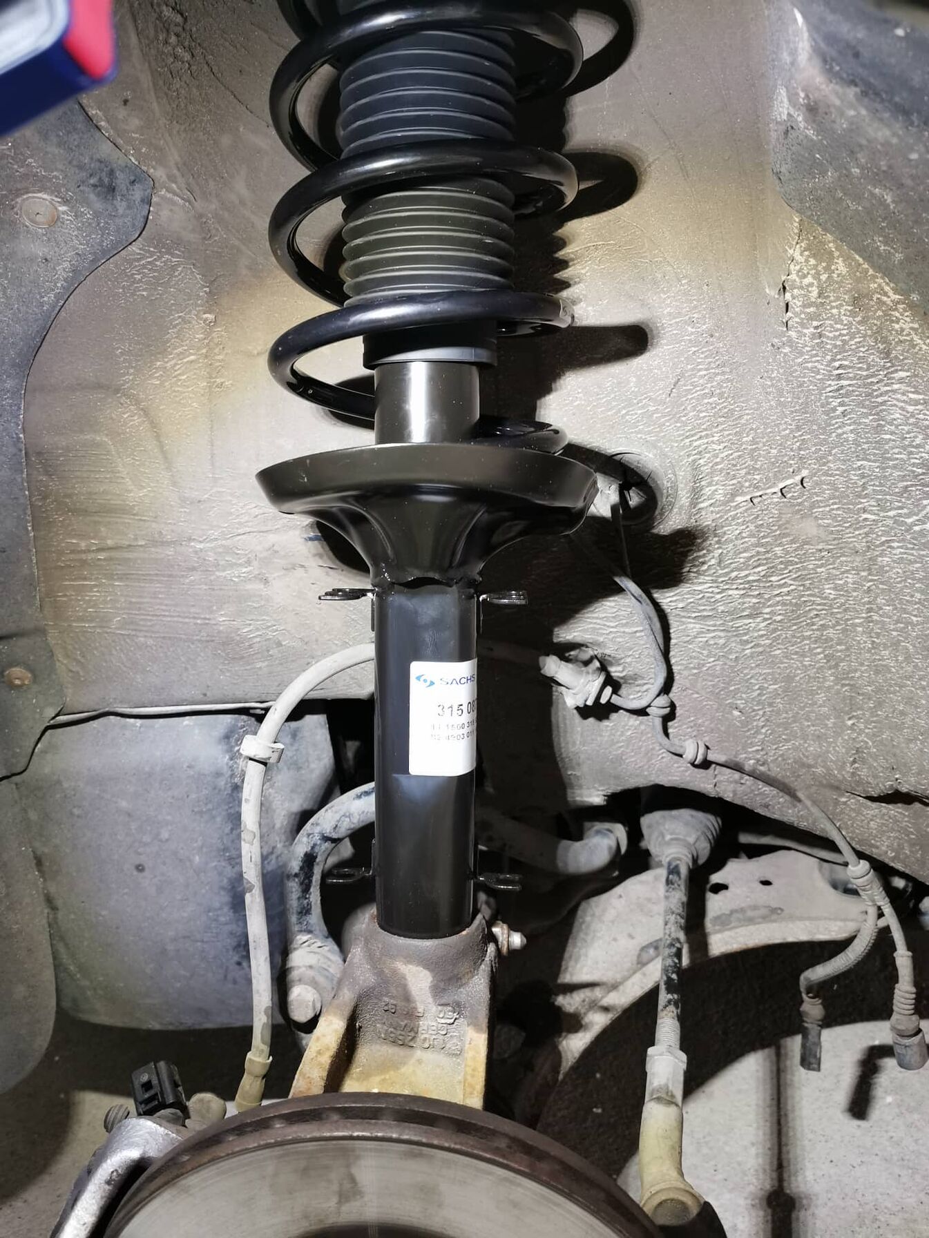

Beraktam előre, a gátlót, új rugót, porvédő szett, új toronycsapágy meg a tetején ami van az a nagy gumi pogácsa.Szilentből meg gömbtámaszból Lemförder lesz.
Meg stabilizátor csapágy. [link]
Ezek nem nagy tételek.Jövő nyáron meg kiszedem a hátsó hidat.
Hátsó szilent csere. Úgy számolom 1 hétig betart
Nem sietek vele, ahogy lesz kedvem, úgy csinálom.
Tudom nem kéne, de én nem szenvedek órákat alatta.
Kéz alatt könnyebb -

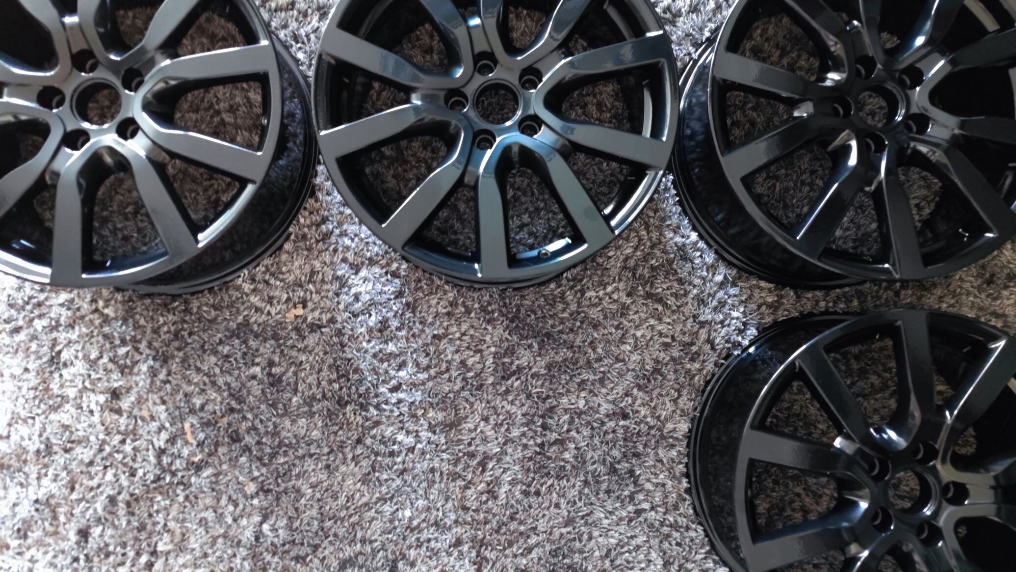

Nagyon jól áll neki a fekete felni
Porfestést hol csinálták amúgy? Vagy saját munka az is?
