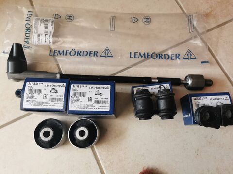

SDI #hajónapló: első nagy szilentek és kormány külső gömbfejek cserélve a hamarosan következő futómű állítás tiszteletére, plusz beugrott egy repedt sofőr oldali tükörlap.

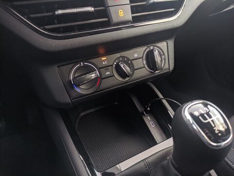

Álló helyzetben párásak a szélvédők. A gondom az, hogy indulásnál nem tudom eltüntetni csak törölgetéssel, mert nem kapcsol be 2 fok alatt a klíma, hogy levigye. A szőnyeget néztem, nem nedves.
F_Zolee: nincs, ez puruttya céges felszereltség.
Multikormány sincs... Ambition asszem.
Gombinyó #202479 üzenetére
Csak hőségben kapcsolok* klímát, így száraz a fűtési rendszer, nincs ami bepárásítsa a szélvédőt.
Ha mégis bepárásodik például mikor esőben, vizes ruhában szállok be, akkor bekapcsolom és gyorsan párátlanítja a szélvédőt. Utána kiszárítom a rendszert menet közben (kikapcs, fűtés, ablak lehúz vagy tetőablak kinyit).*Persze bekapcsolom télen is 1-2 hetente pár percre egy hosszabb úton, hogy ne száradjanak ki a tömítések.
Összefoglalva: szvsz a felesleges használat kerülése ÉS a használat utáni kiszárítás a megoldás.
Gombinyó
2022-as Scala, szopok a párával. Manual szerint 2 fok alatt nem kapcsol a klíma, hiába világít a sárga visszajelző led a gombon. Van már fixen egy mikroszálas az utastérben amivel törölgetem az üvegeket, de így meg már csupa maszat a szélvédő. A hátsó ajtókban lévő üvegek még 60km után is párásak, ha nem törlöm át.
VW-nél komolyan ez a rendeltetés szerű működés? Nincs erre valami 21. századi megoldás?
A Corollában bekapcsoltam a klímát és fél perc alatt eltűnt a pára az ablakokról hidegben is.Ti hogy oldjátok ezt meg?

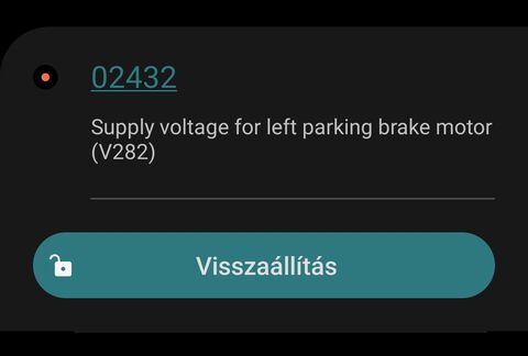

Amúgy bánatba, de, miután kiolvastuk a kódot, azóta nem jött elő újra a probléma sok indítás után sem

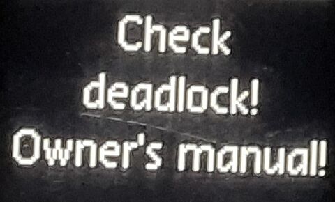

Zár témához:
Én a napokban egy kis meredek helyen atlosan álltam meg míg a gyerekek kiszálltak a sulinal a kodiaq al. Valamennyire tehát csavarodott a kasztni.
A motort járva hagytam start Stop nem ment még mert reggel volt és hideg.
Indultam volna de nem ment a verda tolatva, kiírta a kocsi hogy kéziféket oldjam. Elektronikus a kézifék nyomtattam a gombot de nem történt semmi. Próbáltam előre mozdulni úgy se.
Leállítottam újraindítottam úgy se.
Végül valami miatt észre vettem hogy nyitva van a sofőr ajtó. A szokásos módon csuktam be de feltehetően a megszokott erő ott félig ferdén állva nem volt elég ezért bár be csukodott de nem teljesen. Mivel a két óra közti kijelző mutatna ezt de az azt közölte hogy a kézi féket oldjam manuálisan ezért nem is tudtam mi van.
Tanulság hogy ha nyitva az ajtó akkor az elektromos kézifék nem hagy elindulni.

Gondolom elektronikus kéziféked van.
A bal oldali nem jó. Gondolom azért villog mert csak a jobb oldali fog.
Menetben ez nem kellene zavarjon, elméletileg. Más kérdés hogy milyen rendszer hogy felügyeli és okoz e valami vész üzemmódot. De nem kéne neki. Abs hiba miatt egy ismerős Octavia ja leállt de az más tészta mert ott menetben is kell a rendszer. Lejtőn ne hagyd és ha manuál akkor hagyd esetleg sebességben akkor nem gurul. Ha automata akkor ahhoz nem értek tegyél téglát a kerék alá ha mindenképp lejtőn kell hagyni. -

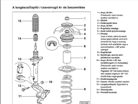

Ez mérnökként is, nem mérnökként is 50Nm + 90°, kevesebb nem lehet, de 90° és 120° közötti érték lehet, egy autószerelő jó eséllyel érzésre húzza mert megcsinált előtte 40-50 vagy több ilyen műveletet. Nyomatékkulcs nélkül nem állnék neki ilyen feladatnak és úgy csinálnám ahogy az előírás mutatja.

Szerintetek 50Nm+90 fok az hány Nm kb?
