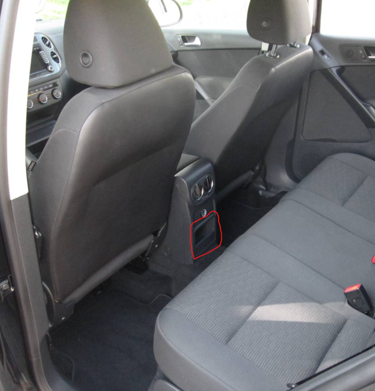

Tiguan 1 faceliftben hiányzik a hátsó üléseknél ez a panel. Mi a neve, hogy keressem a bontóban?

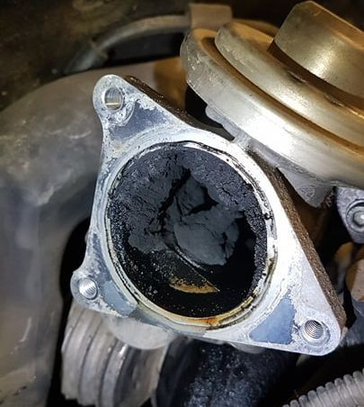

Pár hete csinálja azt, hogy hidegindítás (pöccre megy) után kb. 3 másodperccel leejti a fordulatszámot egy pillanatra, de utána azonnal visszamegy, és később sem csinál semmi furcsát.
EGR szelep tavaly volt újra cserélve, turbót is akkor megnézték, minden hibátlan volt.Van valami tippetek ennyiből?

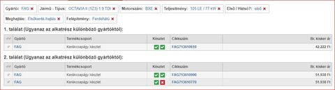

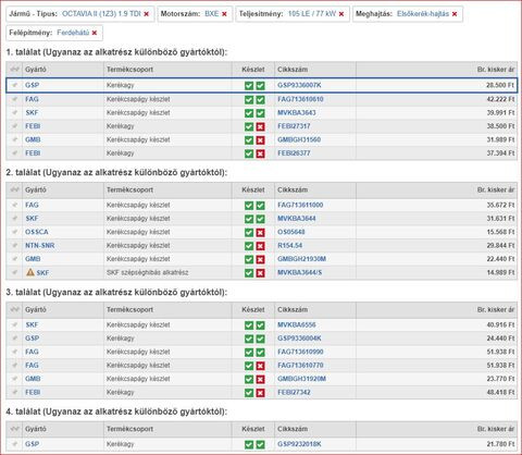

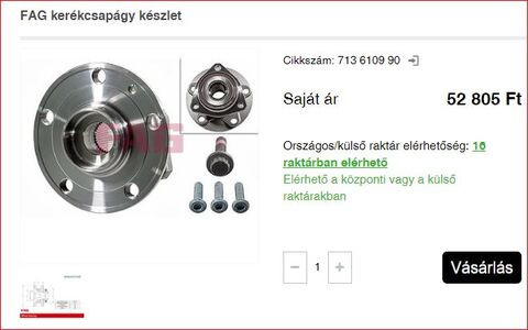

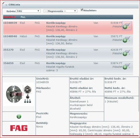

Elkezdett búgni-rezegni a bal első kerék környékén, általam eddig sose hallott, teljesen egyedi, nagyon zavaró hang (30-ig halk, 60-70 körül a legerősebb), csak a kerékcsapágyra tudok gondolni így 290.000-nél. Lejtőn lefele is van, nem érzek korrelációt a motor működésével csak a sebességgel.
Sajnos a szerelőm január sokadikáig pihizik, így marad a megveszem az alkatrészt a bárdiba' és beépíttetem a kwikfitbe'.
Mit vegyek ezek közül? Párban kell cseréltetni vagy egy darab is jó lesz?

Nem azért van meg ez az autó, mert annyira tetszik, hanem mert a többi opció annyira nem. Az EGR szelep az első nem kopó alkatrész, amit cseréltettem rajta (a hajtókarcsapágyakon kívül, de mivel BXE, ezért azt nem is számítom).

Oké, EGR csere.
