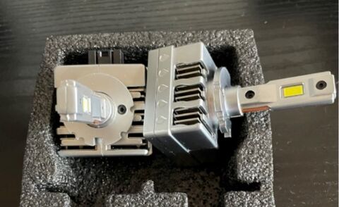

MunezXBK
nagyúr:
Keress valami tisztességes teljesítményűt!
Ebből is a 90W-osat vedd!!
Egy kicsit én is tartok tőle, de visszaolvasgatva, nem ír senki rosszat csak pozitív kommenteket ezekről, de olvass bele amit linkeltem.
Számomra már a ködlámpába kicserélt is döbbenet volt. Nagyon nagyot világít!!
Mi bajunk lehet??

Kicseréltem a ködöt is nagy teljesítményű H11-es LED-re, a hatás több mint meglepő! Egyszerűen elvész a xenon fénye mellette. Valami sárgás pamacs látható ha együtt van bekapcsolva. Betettem a dinamikus kanyarba is egy H7-est. Az sajnos nem jött be.Rohadt jól világít, ellenben kikapcsoláskor amikor a rendszer csökkenti a feszültséget, ez normál wolframszálas izzónál elhalványulással majd végén a kikapcsolással jár. A LED-nél egy zavaró vibrálásba megy át ahogy csökken a feszültség. Sajnálom, mert betyár jó bevilágít oldalra. Keresnem kell valami megoldást, vagy olyan LED-et ami a csökkenő feszültségre nem produkál ilyen hibát. A xenont a jövő héten tesszük be, megy a gép vezérléscserére majd akkor. Egy kicsit azért tartok tőle, remélem nem tesz semmi kárt a rendszerben.
