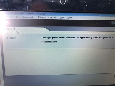

Hoses incorrectly connected, disconnected, blocked or leaking
Boost Pressure Control Valve (N75) faulty
Boost Pressure Sensor (G31) faulty
Turbo Charger stuck/faultySztem első meg utolsó kilőve,mivel kb. 2000 km alatt 2x fordult elő ez a jelenség.De ezt csak laikusként tippelem
.Lehet akkor tényleg az állító szerkezet vagy ez a szenzor.Kár hogy pont hétfőn volt szervizbe az autó fékcserével elöl.

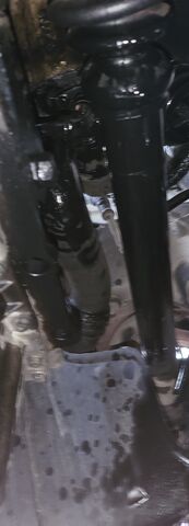

bul07
Winchester95 #200686 üzenetére
Ha nagyon nem találod mosd le az egészet, féktisztító, vagy Brigéciol. És mikkor tiszta beindítod és kiderül honann jön.
Amúgy igen a rezgéstől bármikkor megadhatja magát bármelyik cső, főleg egy nem fiatal kocsi esetén

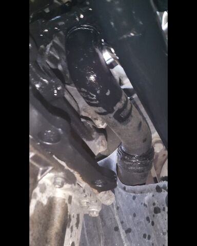

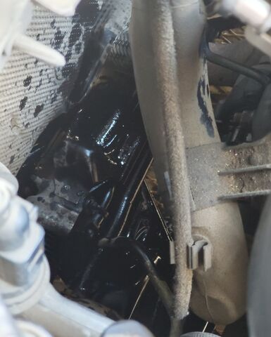

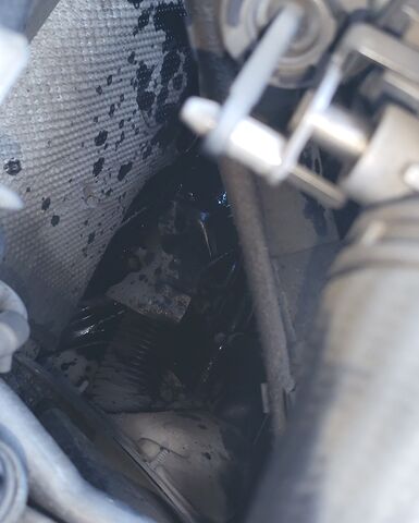

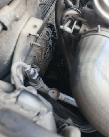

Winchester95
Winchester95 #200685 üzenetére
Hátha ebből többet látni.Magától eltörik a turbó cső?
Előzménybe benne van hogy alulról kapott egy ütést is a teknő.
Lehet az miatt következett be 100km alatt? -
molnarpeter
Winchester95 #200682 üzenetére
Így logikus lenne turbo cső
MunezXBK
Épp azért tilt be a turbó is. Csövet kicseréled és minden funky lesz.
Winchester95
molnarpeter #200676 üzenetére
Kösz az infót.
Megnéztem alulról tettem be képeket.
Turbó környékéről jött az olaj.
Mire hazaértem nem is volt a kocsiban olaj.
Létezik hogy elszállt a turbó mint a múltkor csak az olajat kifelé nyomatta nem a motorba, vagy nem csak oda....
Kb lehetetlen megmondani mert minden tiszta olaj....
Ránézésre valahol a turbócsőből folyt ki. -

.Tényleg van pár opció.Hazaérek rákötöm a Delphi-t,hátha az talál valami hibakódot.Azóta úton vagyok,mentem vagy 150 km-t,de nem jött vissza a hiba
.Párszor elforgattam 4000-ig,de semmi hiba .De utánajárok,eddig se hagyott ott sehol,most se legyen rá oka

Szép napot!
A következő jelenség más másodszor történt meg 1 hónap alatt pár hét eltéréssel.Az autó a szokásos: Skoda Octavia 2 FL,1.9 TDI BXE, 294K km-t futott.Ma reggel indultam munkába,minden rendben volt.Majd 30 km után,épp egy kamiont előztem,4.-ben 3000-s fordulaton hirtelen megtorpant az autó majd nem akart tovább gyorsulni.És onnantól úgy ment és gyorsult mint egy szívó dízel.Mint ha lekapcsolt volna a turbó.Autóúton tövig benyomva a gázt is csak kb. 2800-s fordulatig forgott,onnan nem akart tovább menni.És még két dolog van ilyenkor.Minden váltásnál ránt egy jót a kuplung vagy váltó,mindegy fel vagy le és melyik sebesség.És nem kapcsol be a tempomat.Mindegy hányszor nyomom meg.Majd mindkét esetben több órára leállítottam az autót.Utána meg gond nélkül ment minden mint eddig.Ma is,délután haza fele egész úton rendesen gyorsult nem rángatott váltáskor és a tempomat is ment.
Hiba piktogram nem világított a műszerfalon.Hibaüzenet sem volt kiírva.Valakinek esetleg ötlete?Köszönöm. -
Winchester95
molnarpeter #200672 üzenetére
Köszi.
Annyit tudnátok segíteni mennyi a csereperiódusa km és vagy évjárat a vezérlésnek?Vagy valamelyik feszítő görgőnek kerepelő hangja van, vagy hidrotőke vagy kettőstömegű vagy mindegyik :D
molnarpeter
Winchester95 #200665 üzenetére
Ha elöl is látszik valami, lajszűrő ház/hőcserélő tömítéseket ki szokták nyomni, bár főleg hidegben sűrű olaj miatt, de így nyilván nem könnyű okosat mondani
Vedd le a műanyagot alóla és vizsgáld meg a kartert, alumínium könnyen törik, nekünk is vagy 3x volt már gond. Darkside árul hibrid teknőt, ami kicsit magasabb, és lemez az also rész, szóval csak horpadás inkább, de akkor olajszint szenzor repül, nincs benne helye. Illetve seriff.hu
Qru
MODERÁTOR
Ala kene nezni, lehet az olajkartert verted oda.
Winchester95
Az alany továbbra is 1.9 TDI ASV Toledo.
Tegnapi nap hallottam valamit a kocsi alól. (Felakadtam). (Lehet ennek semmi köze nincs semmihez).
Semmi probléma nem volt mentem még kb 100km-t.
Kb az utolsó 20km-nél történhetett valami.
Mikor kiszálltam láttam hogy olajcseppek vannak végig.
Nyomtam pár kövérebb gázt egyhelyben majd egy nagyobb tócsa lett a kocsi alatt.Olajszintjelző nem jelzett.
Csak ilyen képet tudtam csinálni.
Szerintetek ez az olaj honnan jöhet? Hátha valaki meg tudja tippelni. -

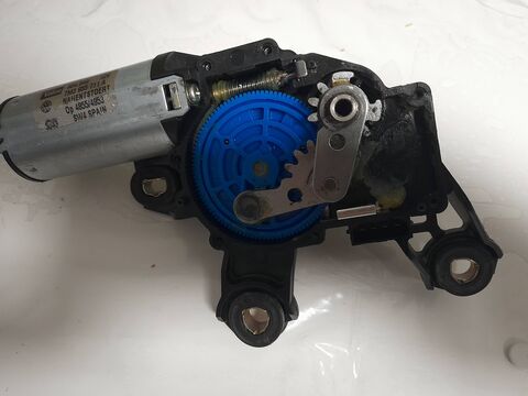

papg79
Hátha valakinek volt már hasonló problémája. Egy 2003-as sharanról van szó, aminek egyik napról a másikra megállt a hátsó ablaktörlője. A biztosítékra rámértünk, az rendben van, és a kábel átvezetőben sem látszik sérülés. Kivettem a motort, amennyire tudtam szétszedtem, viszont a tengelyt sehogy sem tudom kiimátkozni belőle
Valószínű, hogy ez állt be, gondoltam kiszedem, és megzsírozom. Találkozott már valaki ilyen problámával? Köszönöm előre is a segítséget! -

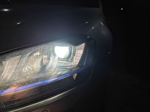

Most azért nem arról van szó, hogy annyira fertelmesen működne, de ténylegesen látnia kell a fényforrást, hogy lekapcsoljon, tehát megelőzni nem tudom, hogy megtörténjen.
Mikor egy kanyarba bevilágít a szembejövő azt még nem észleli mint szembejövő, vagy ha nagyon tré/rosszul beállított lámpája van aminek gyengébb a fénye, akkor gondolkodik egy picit.
Az érzékenységén lehetne kicsit javítani/növelni, ennyi.Egyébként hallottam olyat, hogy berakják a B8 kameráját a B7-be ami sokkal jobb valamiben, nem tudom már miben, mert nem tudom melyik kamerára hallottam ezt, meg azt sem hogy hány van, mert van ugye az emblémában egy, meg a tükörnél is, nem tudom melyik funkcióért melyik felel (sávtartó, távolságtartó, automata fényszóró, automata ablaktörlő, automata beparkolás, táblafelismerő, stb)

Éééés akkor most ne használjam az automata fényszórót, vagy mi a javaslatod?
Nem ez a két funkciója van hogy fölkapcsol meg lekapcsol. Kitakarja a szembejövőt, kitakarja az előttem menőt, miközben oldalirányban mindenhova irtózatos fényárt biztosít.
Kb azóta látok nem pedig átok sötétben vezetni mióta ez a kocsim van, az addigiakat csak gyertyafénynél oroszrulettnek hívnám.
A kikapcsolás nem olyan egyszerű, előre-hátra kell rángatni a fényszóró kart, és sosem emlékszem a sorrendre. Vagy fél év volt mire rájöttem, addig azt hittem csak a gyújtással kapcsol le. Mire rájövök, már rég lekapcsolt magától is.
Naponta 10 ilyen automata lámpás autó biztosan jön vele szemben. Persze könnyebb elkönyvelnie, hogy minden VW meg Audi sofőr barom, minthogy rájöjjön, hogy ezt nem ők csinálják.
Másrészt úgy beszélnek az emberek a xenon/led vakításról, mintha valaki szándékosan ezer fokra hevítené a retinájukat és a koponyájuk hátuljáig kiégne/elpárologna minden, ami a fejükben van. A valóságban meg szigorú hatérértékek vannak, jó esetben 30%-kal lehet erősebb a fénye mint egy hibátlan halogénnek.
De ha ennyire borasztó káros hogy egy pontból ekkora fény jön az ember szemébe, akkor meg miért nem oldják meg a nagy fényárt több lámpával? Ha nem 2 hanem 4 lámpa lenne elöl, akkor ha darabjából csak 2/3 fényerő jönne ki (ami ezek szerint még nem sok) akkor összességében meg másfélszer annyi fény lenne. Valami szuperautón jobbra-balra 4-4 darab projektor van, nem tudom már melyik az, ilyen kis kocka alakú projektorok.
Közben keresgélek neten, és azt látom, az Arteonnak pont így 2-2 darab bixenon van elöl, nagyon jó lehet. -

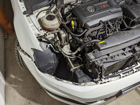

Nekem most kényszer volt a csere, hétfőn derült ki, hogy kiment a bal oldali. Nem tudtam várni a cserével, bementem az útba eső xenon.hu-hoz tanácsért (izzó vagy trafó?), nagyon kedves segítőkész volt az eladó, elhoztam 2 db izzót, hogy cserélem majd a hétvégén. Csak egyfajta D3S volt, valami kínai, a neve 'original quality ", a gyári 4300 Kelvines, de állítólag emelt fényerejű, +50 %.
Az az érzésem, hogy már marad ez, bár legközelebb gyorsabban menne a csere.
Lökhárítót is le kell lazítani.
De nekem is hámlik belülről a bal oldali, abba keresek bontott gyárit. Akkor talán kipróbálom a ledet. Talán. -
molnarpeter #200606 üzenetére
Most lett kész.
Nekem bruttó 5,5 óra, segítő fórumtárs 2 óra.
Legyen szumma 7 óra az amatőröknek.Csatlakozó: 1 beszakadt köröm.
Kábé felséges volt cserélni a jobb oldalon, ugyanolyan az új is. De tudom, párban illik cserélni.
