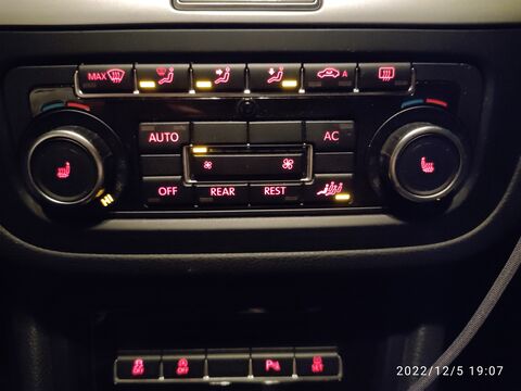

Na de most komolyan! Ehhez a klíma berendezéshez nincs egy használati, kezelési útmutató?
Persze köszi az ötleteket is, de úgy gondolnám, hogy talán nemcsak ötletek alapján kéne megtanulni használni. -

"mivel sok a légköbméter, ezért vagy ordít, vagy meleg lesz... Auto gomb ezt próbálja áthidalni"
Ezt értem. A munkám során hasonló dolgo(ka)t programozok.
Viszont attól, hogy a ventilátor jobban és hangosabb megy, csak elől lesz melegebb, de hátul nem. Sőt, csak hidegebb, mivel oda hideget fúj be, mind a négy nyíláson :-(
Aki hátul ül, az érzi is ezt. -

Rear gomb lámpája világítson, "sok emberes gomb" (alsó sor jobb sarok), amin csak a vezető van beszínezve NE világítson.
Mindemellett meg kellene nézni, ha van, a hátsó kezelőegységet, hogy azon mégis milyen hőmérséklet van beállítva. Kívántra állítani.
Ha nincs kezelő, de hideget fúj hátul, miközben elöl meleget állítottál (és meleget is fúj be), akkor lehet hogy valami nincs rendben a szellőzéssel, terelőlappal, állítómotorral, etc. a szellőzőrendszerben. -

AUTO gombra elkezdi változatgatni a ventilátor fordulatszámot, és az arcomba fújni a levegőt, amit nem szeretek. Ezért is irányítom mindhárom irányba, de általában csak fel és le.
A ventilátort meg "feltekeri" jó nagyra, és ilyenkor nemhogy a másikat nem hallod a kocsiban, de saját magadat sem :-(
AC gomb : minek hűtsek télen? (Tudom, lehet vele szárítani. De ez elég ritkán kell.) Azt látom, tapasztaltam, hogy AUTO-ban fixen bekapcsolja, legalábbis világít a gomb. De ezt tapasztaltam sok más kocsinál is.
REAR : ezt még nem nagyon használtam.
Azt tapasztaltam, ha a felső sor, balról a harmadik gombot bekapcsolom, onnantól megy hátra is levegő, de csak hideg :-(

VW Sharan 7 személyes, 2012 évjárat.
Most egy ilyen kocsit kaptam céges használatra.
Hol találok egy klíma kezelési leírást?
Ott a sok gomb, de csak kísérletezgetek, kísérletezgetünk :-)
A legfontosabb kérdés : Hogyan tudok a hátsó utas térbe is fűtést csiholni?
Ugyanis a két hátsó üléssor melletti ablakok (összesen négy ablak) mindegyike felett egy befúvó rács. Oda csak hideg levegő megy :-( -

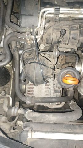

Valószínű nekem is termosztát probléma lépett fel a vas-nál.
Viszont nem találtam wahler-t sehol.
Mi van ezen kívül ami tartós?
