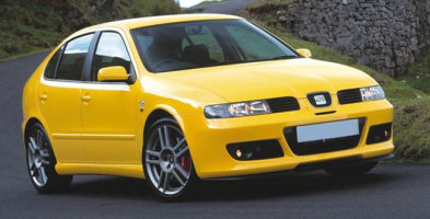

A3 vs Leon, kinek melyik kasztni jön be, a műszerfal eléggé hasonló - A3 bódéban részemről egyedül S3 jött volna szóba.

A Záhárom általában 3 ajtós, Leonyból iylen nincs, cserébe fehér holló az öt ajtós áhárom.
A legsportosabb ezen az alvázon a TT, legbénább a bogár, legynagyobb a skoda, legnagyobb rajongó tábora a golfnak van, legjobb mindig az, ami otthon áll a garázsban/parkolón, mert az a miénk.

Miért van ilyen nagy árkülönbség az A3 és a Leon 1.8T között? Az oké, hogy az előbbi 150 utóbbi 180 paci. Más?

6 fokozatú, kódja passz, nincs már meg az autó, de ezzel a formával és a Passat B6-al belőttem egy elég szűk tartományra, amin belül nagyjából azonosak voltak a váltóprogramok és a 6 fokozatúság. A nem elkapcsolás szempontjából pedig mindegy a sebességszám és a típus, ez csak programfüggő. Az újabbakon ugyanis ilyen a kar.
