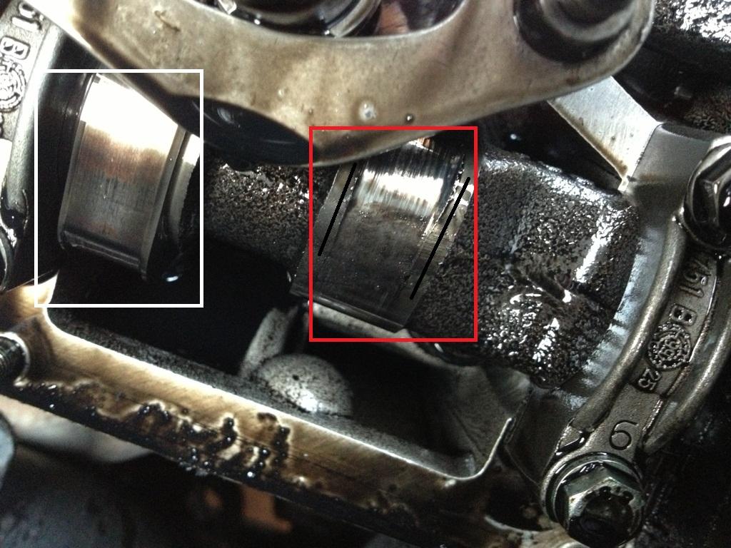

Ezen a videón látszik a probléma. Kellene pár közeli kép a tengelyekről.
Mágus2
Közösségépítő
A kocsidban 4 darab vezérműtengely van. Ez a készlet tartalmazza a 4 tengelyt, 24 himbát, 24 alátétet. Hengerenként 4 szelepes a drága.
Teljes felújító készlet.
Laikusok számára: Láttad a képet amit feltettem, a bal oldali bütyök egészséges, a jobb oldaliban van 2 mély vályú marva, na az a kopás. Vállasok lesznek a bütykök, kimarja őket a himba.
