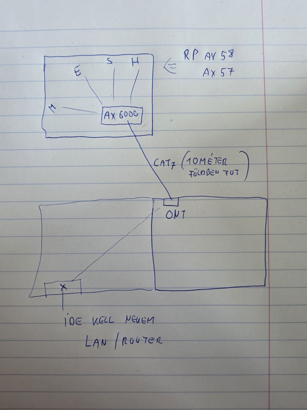

Hello,
adott egy kiépített jó rendszer.
ahogy a képen látszik abba a helységbe szeretnék egy szobát. Oda kellene egy router, a tv,pc, wifi-nek.
Viszont szeretném az egészet egy fedél alatt tudni. Tehát a meglevő Mesh-be illeszteni.
Hogy tudom megvalósítani?
Az ONT után (AX 6000 elé) kéne egy átjáró (switch vagy még egy router) hogy tudjon az ax6000 kommunikálni a leendő szobában lévő router-rel?
Vagy mi erre a megoldás? Még egy kábelt nem tudok befűzni az ONT ax 6000 közé.Szerintem az ONT mellé kellene tenni az AX6000-et és annak a LAN portjairól vinni kétfelé a két szobában lévő node-okhoz. A node-hoz is tudsz további node-okat kötni (AX57,58)
enginev3.0
Hello,
Vagy mi erre a megoldás? Még egy kábelt nem tudok befűzni az ONT ax 6000 közé.Ha az AX-es hálózatra akarod kötni, akkor mindenképp az ax utáni részbe kell dugnod a kábelt az új routerhez
Ha az ONT-be dugod, akkor egy külön hálózat lesz belőle
Kivéve akkor ha az ONT végez mindent, és az AX6000 most is csak egy továbbító/átjáró stb...
jilian
Hello,
Vagy mi erre a megoldás? Még egy kábelt nem tudok befűzni az ONT ax 6000 közé. -

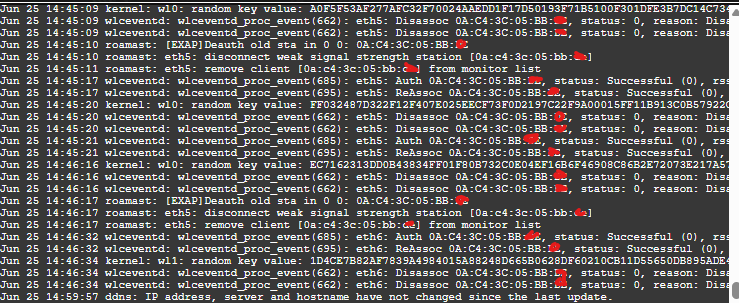

Hát én pont nem vagyok elégedett ismét. Rog GT-AX6000. Ismét elkezdte ledobálni a 2.4 wifin az eszközöket. Restart után 1 max 2 napig jó aztán pár IOT lehal róla. Sőt a vele meshben lévő eszközön is lehal a 2.4. Azt hittem frissítés után lett ilyen így vissza tettem eggyel korábbi firmware-t de így is szar.
Lehet, hogy nincs összefüggés, meg nem is biztos, hogy rajtad segít, de leírom a legutóbbi tapasztalatomat.
A TUF-AX4200 mögött van nálam egy Redmi AX5 mesh rendszer kiterjeszteni a hatótávot az IoT eszközöknek.
A 2,4 GHz-es SSID azonos, így az IoT eszközök bármelyikre tudnak csatlakozni, ami nekik szimpatikusabb térerő, jelszint alapján. Ráadásul az Asuson WPA2/WPA3 hitelesítést állítottam, a Redmin csak WPA2-t.
A korábbi tapasztalat az volt, hogy az Asus 2,4 GHz-es sávján alig néhány eszköz van. Ha kilőttem egy időre a mesh rendszert, vagy akadt valami probléma, akkor persze sok eszköz csatlakozott az Asusra, de hamarosan visszaálltak a Redmire, amikor az is üzemelt. (Kínai firmware, nagyobb sugárzás.)
Nemrég a TUF-AX4200-en kényszerűen ki kellett kapcsolnom az IPv6-ot az ominózus DNS feloldási probléma miatt.
Ezután azt vettem észre, hogy az IoT eszközök nagy része már az Asus wifire csatlakozik, és ott is marad. Megfordult a "vándorlási irány". Az elhelyezés, távolság nem változott.
Az jó kérdés, hogy ezt az IPv6 kikapcsolása okozta-e, vagy más. -

Úgy látom, le kell porolnom egy régi tervet, ami nem valósult meg akkoriban.
Jelenleg AX58U van a szobámban, ez csatlakozik a szolgáltatóhoz (DIGI gigabit), rádugva egy HDD az USB porton amelyre letöltök Download Masterrel és amelynek tartalmát látják a LAN-on lévő eszközök.
Két külön SSID-m van a 2.4-es és 5 GHz-es WiFi-nek.A lakás másik részére sajnos nem ér el a wifi, így ott a telefon mobilnet egyenlege pörög, vagy épp billeg a mobilnet és a wifi között és nem tölt be semmit csak vár. Viszont a lakás azon részén van a DIGI ONT és onnan egy CAT5e LAN kábel van kihúzva a szobámig ahol az AX58U van.
Vennék egy új routert és Mesh-be kapcsolnám őket. De ha már újat veszek, akkor valami korszerűbbet vennék, akár 6 GHz-es képességgel is, de csak akkor, ha nem sokkal drágább.
1. Azt már kitárgyaltuk itt pár éve, hogy az lenne logikus, hogy a szolgáltatóhoz csatlakozó router lenne az ONT mellett és a LAN kábel itteni végén pedig az "al" router.
Jól emlékszem?2. Milyen router-t vegyek? Pár éve a TUF AX6000 volt kinézve, de már szerintem túlhaladott lett közben.
3. Melyik router-hez legyen csatolva a HDD? Mindenképp a fő router-hez vagy mehet az al-routerhez is? Számít, hogy melyik router csatlakozik a szolgáltatóhoz?
Köszönöm előre is!

1. Igen, ez lenne kézenfekvő.
2. Ezt én passzolom, annyira nem követem a piacot mostanság, nekem bevált a Flint 2.
3. Én ugyan sosem használtam ASUS AiMesh rendszert, de korábban mintha arról lett volna szó itt, hogy a node-ok nem érhető el külön. Na most ha ez igaz, akkor azon bajos lenne torrent klienst, meg más egyéb szerverszolgáltatásokat futtatni.

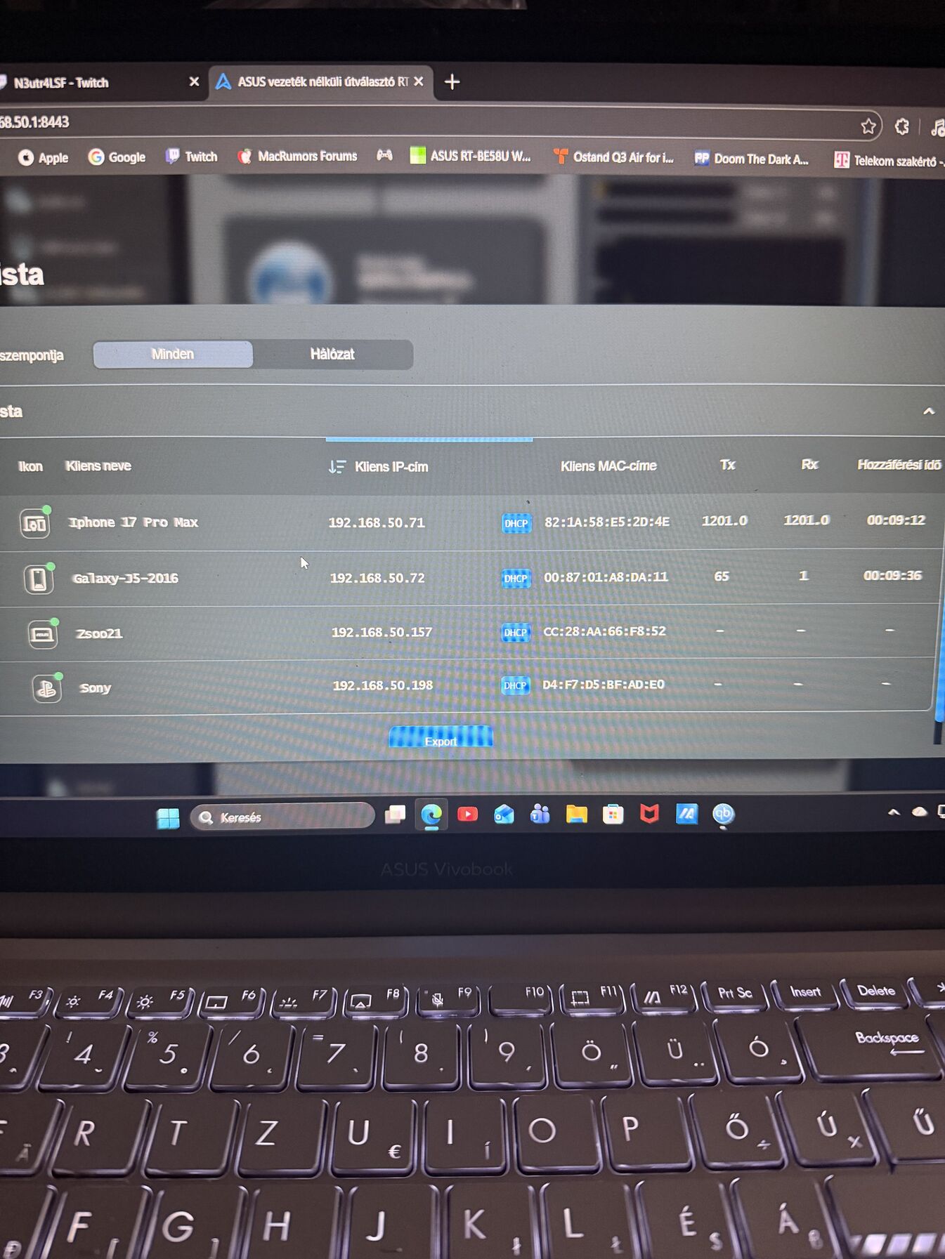

bcl
Az lehet, mert 192.....50.1 meg iylenek az IP-k, a régin 192....1.1 voltak. Hogyan tudnám akkor visszavarázsolni? Adjak nagyobb tartományt?
A 192.168.50.x az Asusok default tartománya. Ha vissza szeretnél állni a 192.168.1.x-re, akkor a:
LAN -> LAN IP-nél 192.168.1.1 legyen a router címe, és - ahogy írták - elég lesz a 255.255.255.0 a subnet masknak.
A következő fülön (DHCP Server) meg állítsd be a IP Pool Starting Addressnek a 192.168.1.2-t, a végének meg elég lesz - gondolom
- a 192.168.1.254.
Én ha fix ip-t akarok beállítani, akkor a dhcp szerver fülön, alul teszem meg, nem az eszközben. Talán rugalmasabb - legalábbis bizonyos szempontból
