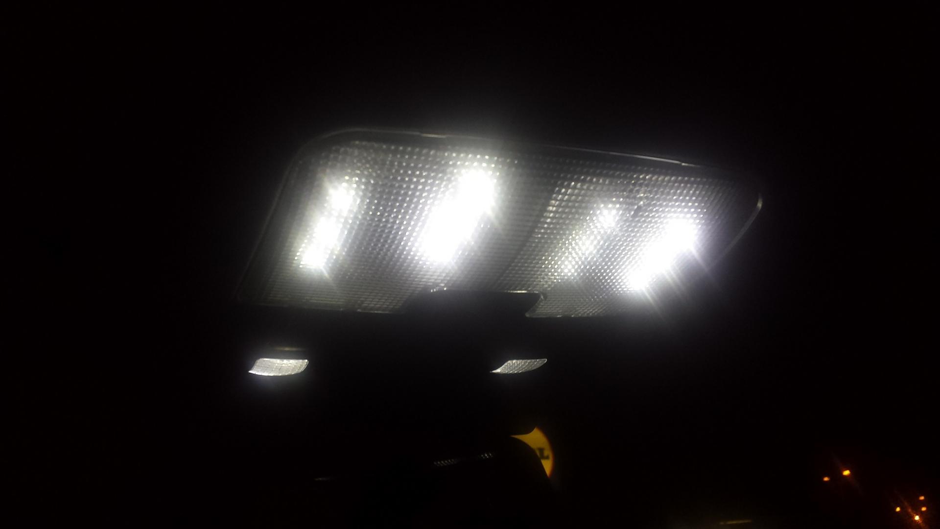

Tudom azt értem amit mondasz csak azt nem miért csinálja, mert cimborámnak is ki kellett cserélni a vízhatlanra azóta nem csinálja.
Neki kb. fél évig volt jó utána kezdett el vibrálni halványodni hol világított hol nem.
Ezért gondoltam nálad is erre.Nem kell mindig azt hinni, hogy hülye vagyok.

rob210
NA urak akik ledesíteni akartok akartatok, vagy megfordult a fejetekben.
Álljatok össze páran és tessék. -
