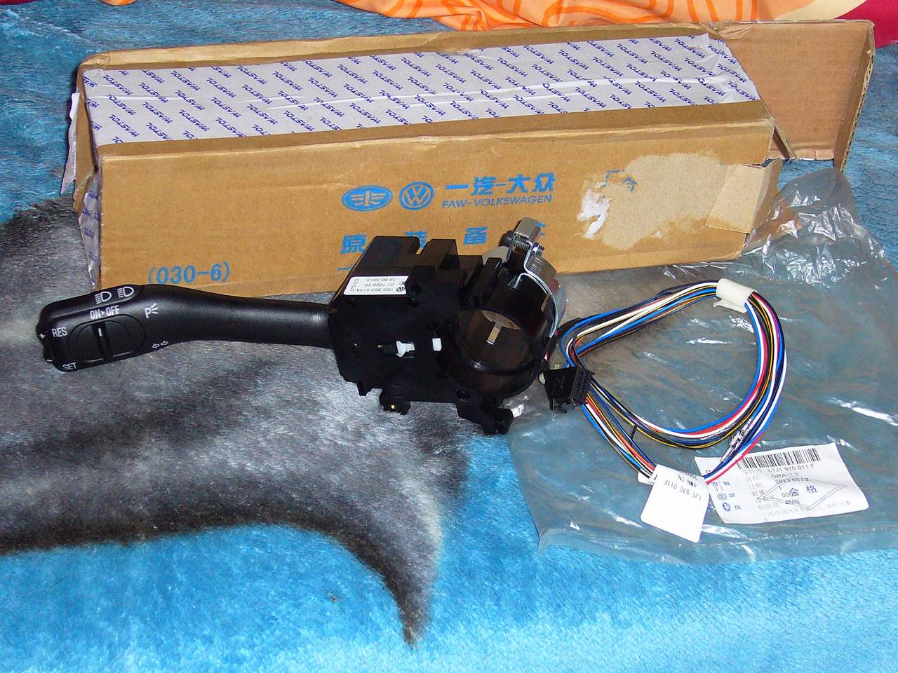

A tempomatot nem elektromos pedalos G4-be hogyan lehet beepiteni?

narancsnn #61931 üzenetére
Kínában golf V és Jetta V helyett is négyesgolfot és borát árultak, és azokat ott helyben gyártották. Szóval ez gyári kínai négyesgolf alkatrész.
