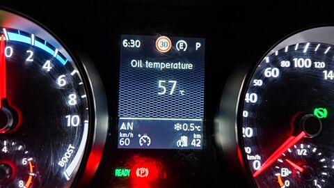

Ma mentem a Golffal kb. 2x12km-t.
Normál / papás tempó és hármasban 4ezer fölé pörgetés is volt. Annyit vettem észre, hogy ha nyomok egy nagyobb gázt, mintha egy hajszálnyival lassabban reagálna. Nem tudom, hogy ez az új vezérlő miatt van így, vagy ilyen volt, csak most jobban figyelek minden apró dologra.(Ugye a másik furcsaság a teszt alatt váltakozó fordulatszám volt.)
Minden esetre holnap tervezek egy hosszabb utat. Remélem most már rendben lesz, és gyógyultnak tekinthető. -
