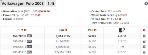

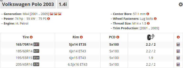

ET-re: a felni szélessége +et együtt értelmezendő.
Azért van hogy 5" széles felninek 35 az et, 6 és 6,5" széles felninek meg pl. 43. Ez mm-ben van kb. 10-et lehet " csalni" többet nem ajánlott.
Lefordítva: 6-6,5j felniknél az ET legyen 43-hoz minél közelebb, de max. 33-53 között még jó lehet. (Egyiknél beljebb másiknál kijjebb kerül a felni, azaz vagy nagyon bent van a sárvédő ív alatt, vagy nagyon kint. -

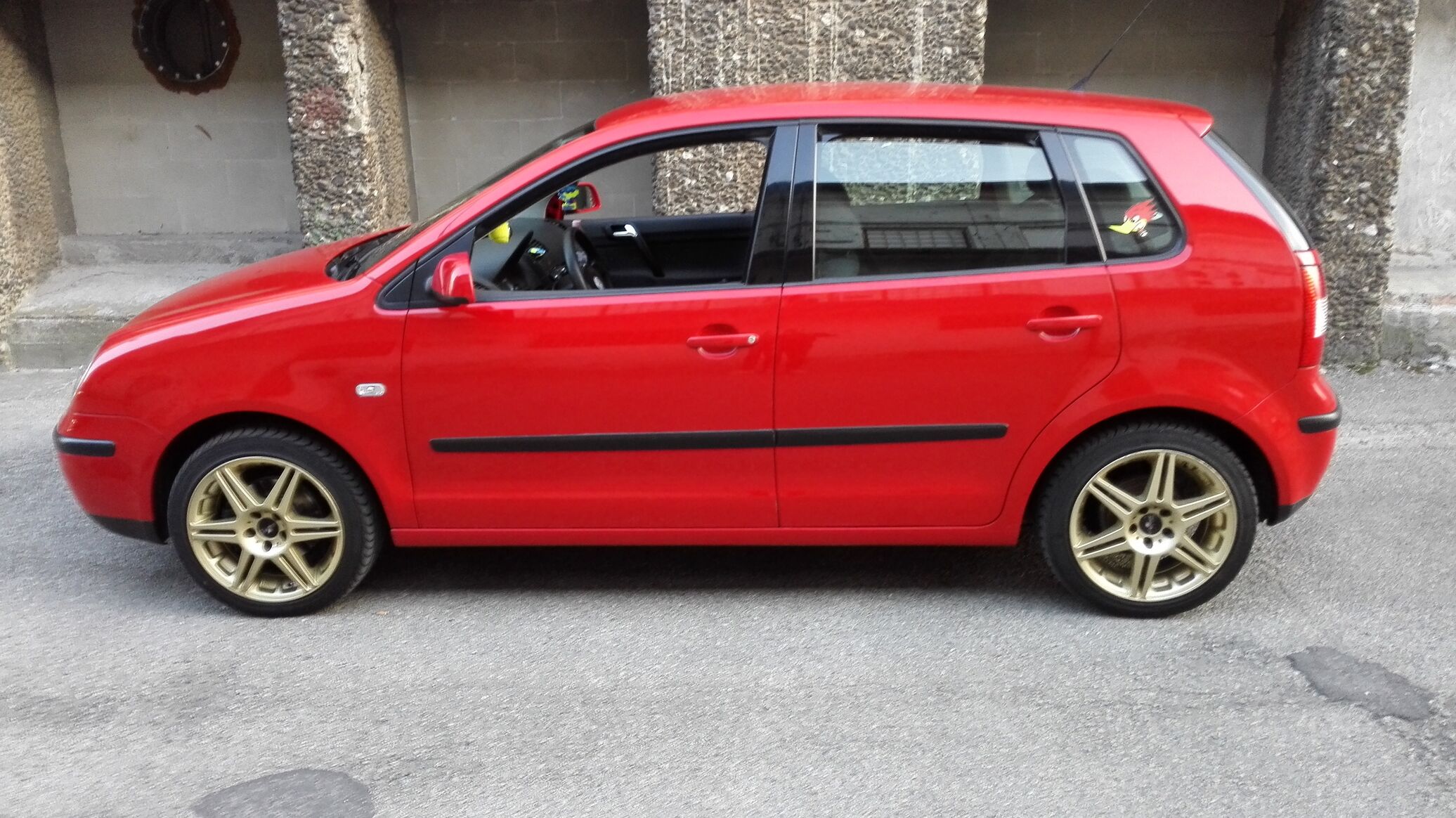

Egyetértek, attól félek, hogy zöldfülűként belenyúlok valami problémásba. Nem üt nem ráz, aztán üt is, ráz is, ilyenek. Keresni is hiába keresek, a legtöbben azt se tudják, mit kéne a felniről leírni.
Amúgy fazonokat tudtok mutatni akár saját autóról? A konvex pókhálós pl kifejezetten nem tetszett. Tudom, olyat fogok venni, amire lesz pénzem, de azért kíváncsi vagyok.

Én is a 195/50-et javaslom, bár már megbizonyosodtál róla, hogy az a nyerő méret.
Túl sokat ne tapsolj el a felnire, eladáskor nem fogják megfizetni. Vegyél egy jó kiállású használt szettet, akár gyárit, akár vmi más jó minőségűt. Olyant ne vegyél amit fel kell újítani, a normális felújítás kb. 50 ezernél kezdődik.

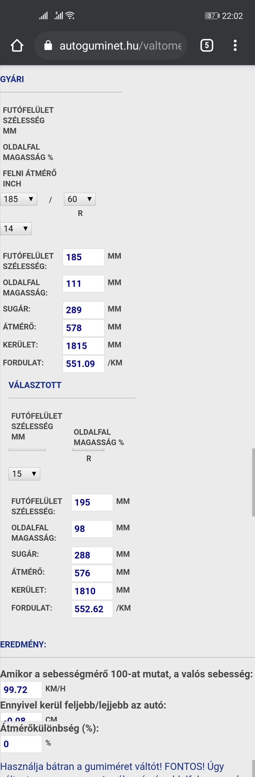

Van és ismerem a méreteket, csak a tapasztalatra lettem volna kíváncsi.
195/55 a hivatalos méret, de 195/50-ből van árukeresőn egy gumi, amit agyon ajnároznak (Toyo TR1 Proxes).
A 195/50 nem hivatalos méretben 14k/db, 195/55 hivatalos méretben 24k/db. -

R15-ből
195/55 vagy 195/50 vagy 185/55 inkább? -

Sziasztok, nem rég érdeklődtem Polo 4 9N 2003 kerék méret ugrásról 14-ről 16-ra. Rengeteget segítettetek és sokat tanultam azóta.
Most 185/60 R14 van fent, 205/45 R16-on gondolkodok. Pécs egyik legjobb gumisával megtárgyaltam a kérdést és azt mondja, hogy a 205 szélessel nehezebb lesz irányítani az autót, elvisz a széles gumi. Mit gondoltok erről? -

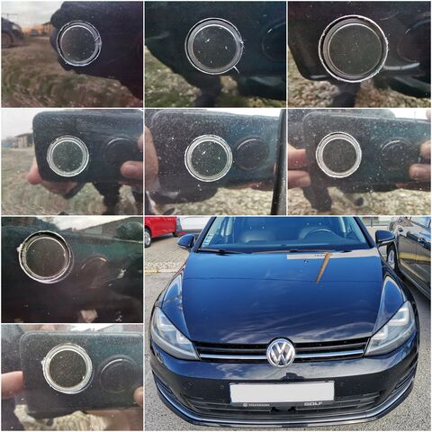

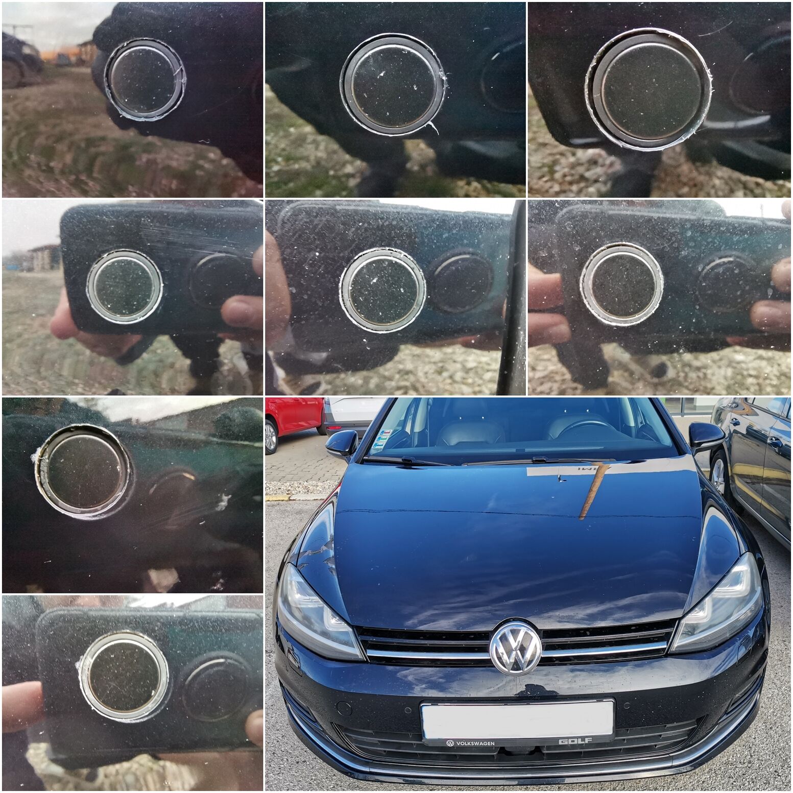

Képek:
Szenzorok szemből nézva balról jobbra haladva, felül az eredeti munka, alul a reklamáció után. Nagy képen még az eredeti munka.
Ködlámpákat annyra nem adja vissza a kép, de jó nagy hézagok voltak mindenhol, ahol lehetett.
Most visszanézve, lakkozás javítás biztos nem volt, csak leszedhették a sorját és polír.
Nem lett tökéletes, de ahogy eredetileg átadták, ahhoz képest ég és föld. És ez nem Jóskapista zugműhelye volt, hanem egy hivatalos szerviz, vastag számlás caso javítás. Mondjuk a kenyerüket nem kóstoltam, lehet az finom. -
1stVikman

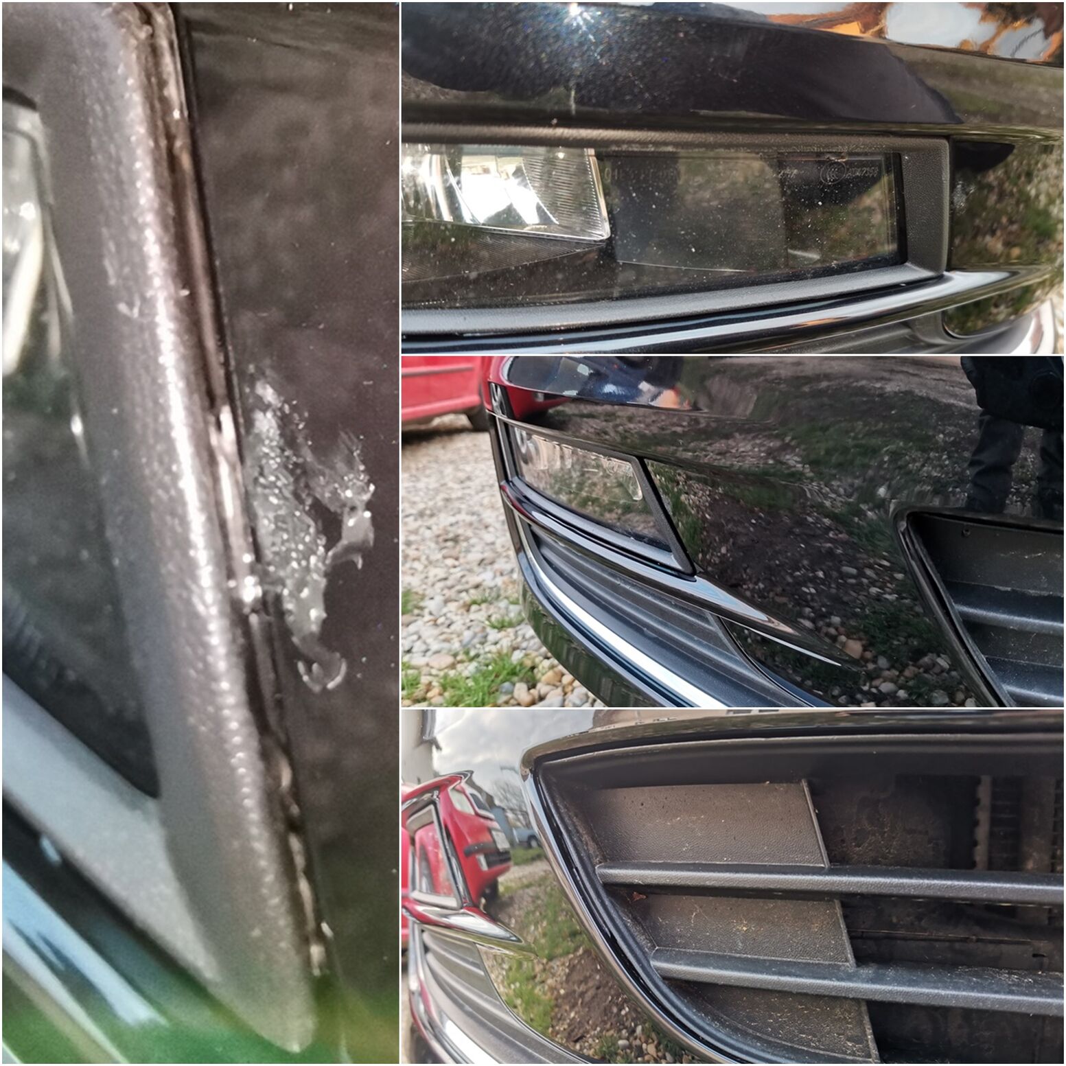

Ígértem egy márkaszervizes tapasztalatot.
Szóval aki lemaradt róla, volt egy nem tervezett találkozásom egy nyúllal, aki megrendezte kicsit az autó elejét.
Ami bontás nélkül is látható volt, az a bal első ködlámpa tartófüleinek és belsejének törése, fényszórómosó fúvóka és /vagy szélvédőmosó tartály törése/repedése. Illetve valószínűsíthető volt, a fékezés elmulasztása és a sebesség , mint tényező miatt, hogy valami még sérülhetett.
Casco-m volt (2 héttel a lejárat előtt), fix 200€ önrésszel, így belevágtam.
Egy szerdai napon leadtam, következő hét péntekre lett meg (volt 1 ünnepnap közben, illetve késve küldték el a biztosítónak a számlát), de mivel már munkában voltam, csak szombaton mentem átvenni.
A nyilvánvalókon kívül cserélték az első lökhárítót, mert állításuk szerint alul repedt volt (nem feküdtem alá, de kívülről nem látszott).
Szenzortartók, lökhárító tartó, ilyen-olyan anyag, új lökös, fényezés, szerelés, új ködlámpa, beállítás, ablakmosótartály, fényszorómosó fúvóka és a számla máris 1367€.
Nem is lett volna gond, de sajnos volt pár esztétikai hiba, amit hétfőn megnézettem , majd következő hétfőn (ezen a héten) vissza is vittem reklamációra.
Képeket dobok, röviden: frissen fényezett lökhárító több helyen összefogdosva 2K ragsztóval, egy helyen nagyobb bumszlit is otthagyva.
Szenzorok úgy néztek ki, mintha belehányták volna, továbbá sorjás volt az összes furat, az egyik ráadásul arrébb is van, mint a kijelölt helye..
Ez azért is érdekes, mert a szerviz állítása szerint a gyári klökös kifúrva érkezik hozzájuk, biztosan nem ők fúrták.
Mondom akkor fényezés után valaki odaragasztotta a sorjákat.
Ködlámpa takarók szembetűnően elálltak. (Most sem olyan, mint volt, de jobb.)
Slusszpoén: középső légbeömlő rácsot (ami több helyen is repedt, de nem törött volt) nem is cserélték, mert állításuk szerint x-szel meg volt jelölve hátulról, ami ugyebár a biztosítók cserére felvett jelölése.
Így kihagyták, mert félő volt, ha felveszik a kártörténetbe, és észreveszik, akkor visszadobják az egész történetet, és fizethettem volna a teljes összeget magam.
Mostani állapot: szenzorok szebbek, ragasztó nyomokat lepolírozták, talán lakk is ment rá, arrébb fúrt lyuk maradt, de csak közelről b@ssza ki az ember szemét, ködlámla takarók jobban, de nem 100%, középső rács repedt, szerencsére ez is csak közelről látható.
Összegzés: nem érte meg...
Szervizről annyi, hogy hivatalos skoda szalon, vw műhely,és volt magasabb pozícióban ott dolgozó ismerős. (Az ő közbenjárásával lett aztán gyorsan lezavarva a reklamáció és az ejnye-bejnyézés.
Képeket válogatok, és feldobom csökkentett méretben. -

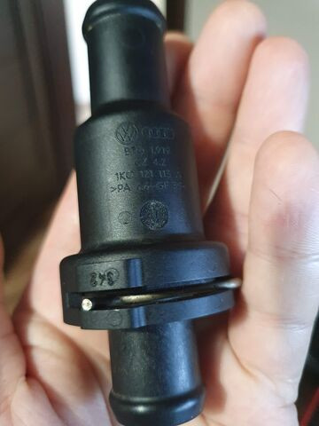

Még egy kérdés. Van egy termosztát a kocsinkban, amit ki kellene cserélni, de sehogy sem találom a miénkhez megfelelő típusát.
Autó még egyszer:
Ha esetleg pontos típusra lenne szükség:
- Audi A4 B8 2012 (facelift) avant 2.0 diesel
- 88 KW - 120 LE
- Kézi váltó
- Motorkód: CJCElképzelhető, hogy ezt csak egyben lehet megvenni más alkatrésszel?
Ennyi probléma van van velük??
Nem éri meg a gyárit megvenni?? Azért nem kis munka cserélni, fizetni annak árát is. Én tuti biztos, h a gyárit venném meg a CC-be, még akkor is ha többszöröse lesz az ára, mint ezeknek. Nem akarok idegeskedni. Közel két éve kicsit nyikorgott a belső befúvó ventilátor. Hagytam magam rábeszélni egy Nissens gyártmányúra, (a forrásom azt mondta, gyári beszállító) az 35eHUF-volt míg a gyári 90 akkor. Nem volt ez sem annyira vészes különbség. Én magam cseréltem ki, hát nem Nissens volt benne, Denso! Még nincs két éve, h cseréltem és már fura morgó zavaró hangja lett ventilátornak!
Cserélhetem ismét.
