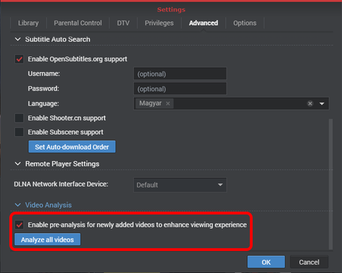

MaUser
Tegnap belefutottam olyanban, hogy Samsung TV-n a DS Video-ban rengeteget kellett várni mire a kiválasztott (beágyazott szöveges) felirat megjelent a képernyőn.
Némi (=sok) fejvakarás után kiderült, hogy ennek oka a DS Video beágyazott felirat kezelési logikája, ami valószínűleg először kinyeri az egész feliratot és csak utána kezdi megjeleníteni. Szerencsére van rá megoldás, bár nem volt túl egyértelmű, így beírom hátha másnak is segít. A Video Station beállításainál az Advanced panelen be lehet kapcsolni a video pre-analysis-t, ami többek között a beágyazott feliratokat a gyors betöltés kedvéért letárolja a library-ban külső feliratként is. Ebből a felhasználó semmit nem lát, nem lesz két ugyanolyan felirat választhatóként, csupán a beágyazott feliratok fognak egyből megjelenni a kiválasztásuk után.
