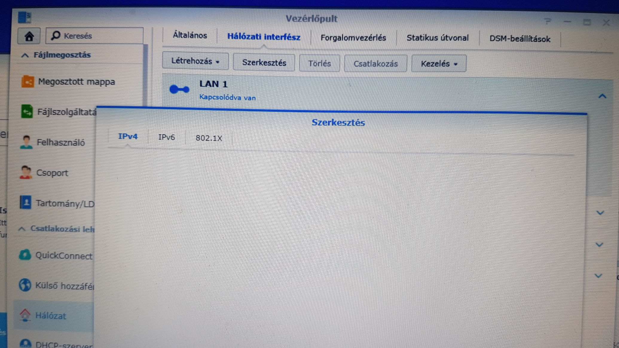

Behalok, az IPv4 ablak tartalma úgy jött vissza, hogy egy külföldi fórumban leírtak alapján a böngésző nagyítását változtattam.
Leírtam a megoldást, hátha más is találkozik ezzel a problémával. -

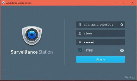

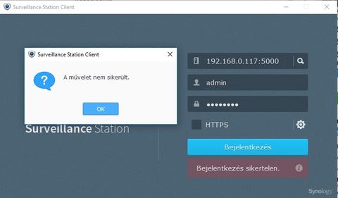

#29810560 #38871 üzenetére
Tudna valaki egy teljes leírást adni, arról hogy miként kell beállítani a Synology-n hogy a medialejátszó(Mede8er 600X) csatlakozni tudjon a NAS-hoz?
Van több felhasználóm, de sajnos mindegyikre login failed-et ad a Med. Már full admin-ra vannak beállítva teljes hozzáféréssel, de nem enged belépni a NAS-ra.

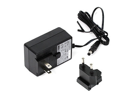

vadmajomka
Pubszon #38616 üzenetére
Csak másoknak okulásul :
Megvettem a Synology ds118 NAS-hoz az APC Back-UPS 700VA (BX700UI) szünetmentes tápegységet de sajnos a kettőt nem lehet összehozni az általad javasolt kábellel (amit a szünetmentes mellé is csomagoltak).
Feltúrtam a netet és egy ilyen spéci adapter kell a kapcsolat létrehozásához: [kép]Fentiek alapján nekem egy sima hagyományos dugaljas szünetmentes táp kellett volna

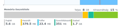

Van egy HP T610 vékony kliens gépem 8GB RAM-al, amit NAS-nak használok XPEnology-val.
A DSM 6.1.4-15217 update 5 fut rajta.
Eddig meg vagyok vele elégedve, jól teszi a dolgát. Nem fut rajta sok app (download station, photo station, video station, antivírus).
Amit nem értek, az az, hogy mi foglalja le a memória nagy részét? Van arra valami mód, hogy ezt kiderítsem? -
