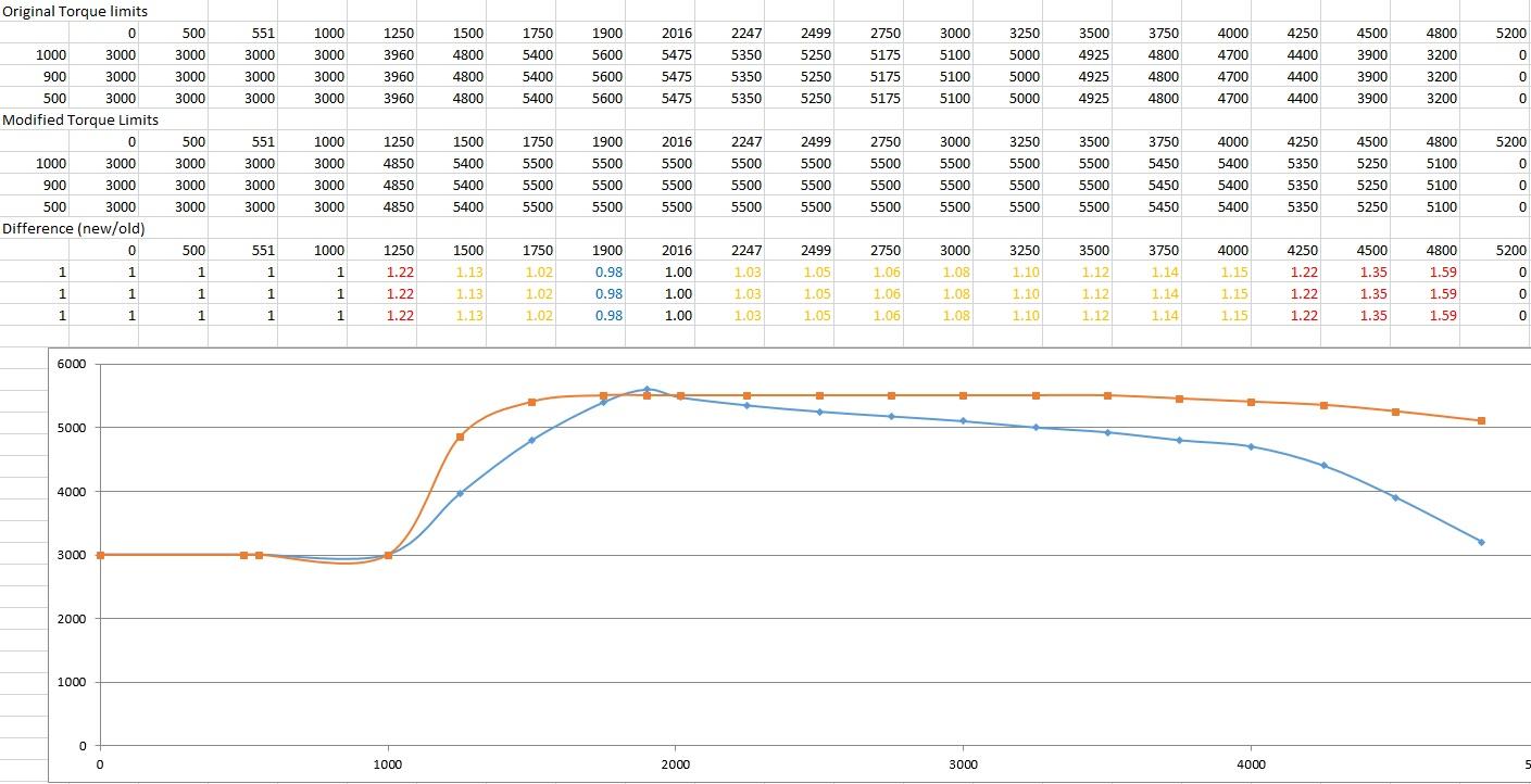

Kicsit konkrétabban egy ilyesmi változtatást gondoltam eszközölni (persze egyelőre csakis és még erősen csak vázlat szinten): [link], amitől a szoftveres becslés szerint kb. így változna a nyomatéklimit: eredeti <-> új, ami a táblázatértékekből saccolt, és azokból is csak elméleti csúcsérték, ami nem fog teljesülni, mert mások is limitálnak. Viszont nem is kell neki, mert nem az itt a kérdés. Egyszerűen csak nem értem miért van ennyire megzilálva ez a gyári nyomatéklimit. A füstölés és a turbónyomás limitek az OK. Azokat nem is akarom piszkálni. De ez szerintem első ránézésre feleslegesen kurta (akkor is fura, ha tudom, hogy a végső görbe úgyis egy harmadik, ezektől eltérő lesz. És aztán persze lehet, hogy mégsem felesleges...)

Chipes kérdésem nekem is lenne.
Ha semmi mást nem piszkálok, egyedül csak a [torque limiter] mapot lazítom fel 1500-4500 RMP közt, az annyira light, hogy még a zéró cukros kóla is kövérít mellett, ugye?
Remélem jól értem az ECU működését, ha ez a kép állt össze bennem:
- Először ugye ott van egy [driver's wish], ami el akarja áztatni a motort üzemanyaggal, mikor agresszíven nyomják a pedált, de már szépen locsolkodna akkor is, ha csak úgy közepesen.
- Aztán jön egy [smoke limiter] map, ami megmondja, hogy mennyi gázolajat lehet elégetni az adott pillanatban rendelkezésre álló levegőmennyiséggel (legalább is anélkül, hogy füstölne, mint egy 30 éves BKV busz).
- Végül pedig ott van a [torque limiter], ami leginkább a motor utáni hajtásláncot hivatott védeni (plusz opcionálisan a turbót alacsony légköri nyomásokon, bár nálam most minden nyomásra ugyan az van megadva gyárilag).
- Aztán érdekes lehetne még a [boost limiter] map, hogy levegőt szolgáltassunk ahhoz, hogy magasabb MAF értékek érvényesülhessenek a [smoke limiter] map-ben (vagyis több üzemanyagot lehessen elégetni). Na meg a befecskendezések, hogy lehetséges is legyen odaadni azt az üzemanyagot... De ilyeneket én nem akarok, úgyhogy ebben kár is belemászni...Namost, ha felteszem, hogy csakis kirívó esetekben (de akkor indokoltan, nem puszta szórakozásból) adok neki ~50% feletti (75-100 közti) gázpedál állást (vagyis kérem le a [smoke limiter] által megengedett mennyiséget a [driver's wish]-en át) és nem piszkálok semmi mást (tehát a [boost limiter], [n75] és [soi], [id] is mind-mind marad gyári értékeken), akkor ezzel csak egy minimális kis tartalékot adok magamnak, ugye? (És elvileg -bár ezt most nem látom- elvileg a váltó vezérlésében is van egy "torque limiter", ami szintén szól a motornak, hogy vegyen vissza, mikor túl sokat adna az arcába. -> Amit szintén nem tervezek piszkálni...)
Amúgy csak azért néztem rá, mert érdekelt egyrészt az is, miként működik a motor vezérlése, másrészt, hogy az előző tulajok közül piszkálta-e már valaki (elvitték-t régebben chiptuningra, mert sohasem lehet tudni, és akkor vihetném a márkaszervizbe visszaíratni a szoftvert, mert ismeretlen tuningra nem tartok igényt). De ha már itt vagyok, akkor ennyi módosítást talán megejtenék.
