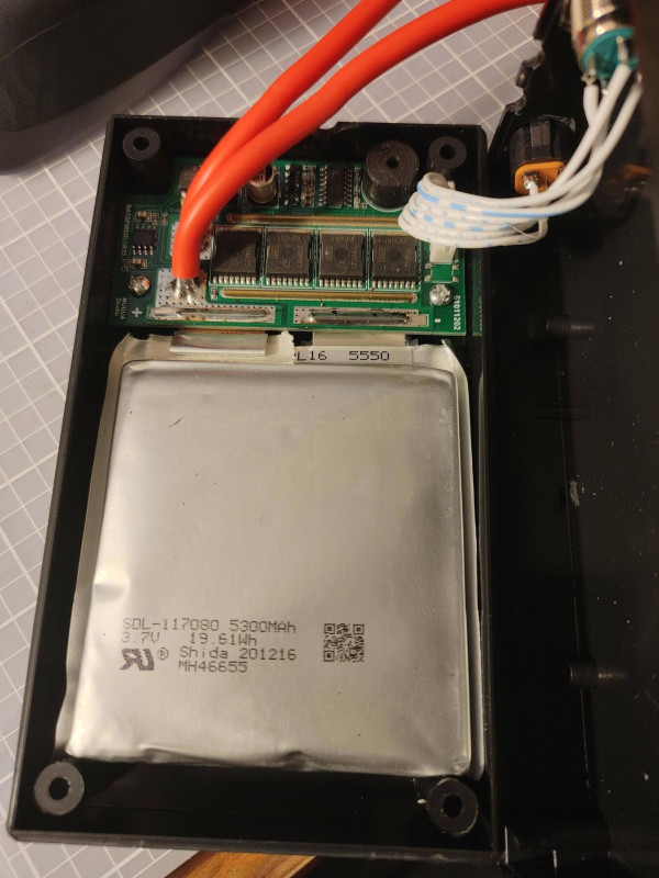

Egy jó ismerősnek a kínai gépjébe aku felújítás csinálok ( jó késő van , de most volt időm és neki sürgős
Ebbe is Sony cellákat tettem , de ezt kifogom próbálni ( van hozzá adapter ) egy Parkside performance kerék kulccsal, hogy mit enged át a BMS, mert az aksik bírni fogják ! -

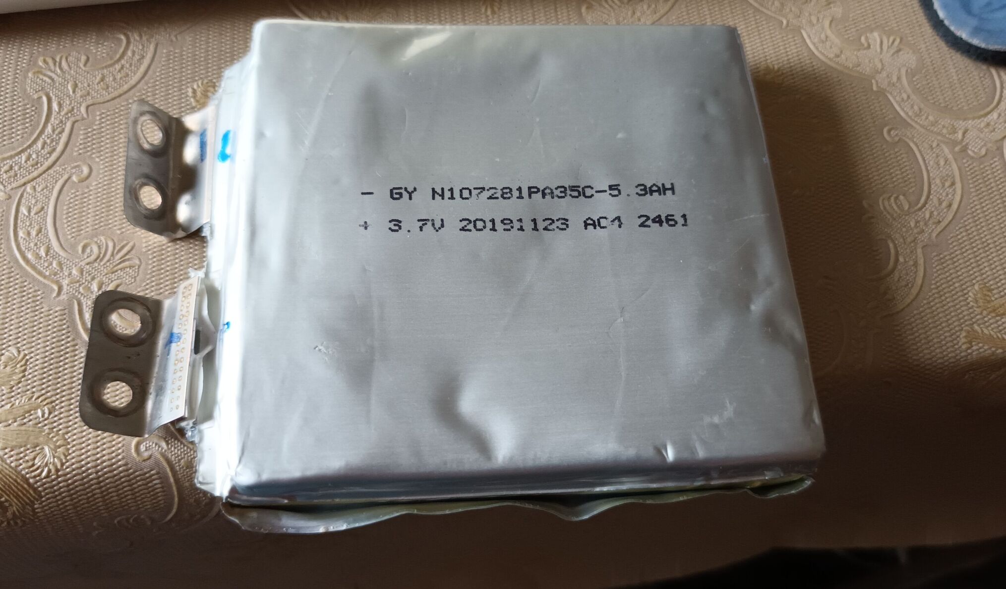

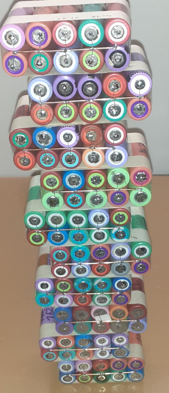

Nekem van egy kettővel több is mint ami kellene
[kép] a pett palack a méret kedvéért van közöttük
, és ez egy pár éves kép , azóta egy kicsit szaporodott a gyűjtemény ! De van itt [link] erre szakosodott topik , igaz mostanában nincs nagy fejlődés , idáig volt , de az utóbbi két évben nekem nem sok újat mutattak , inkább módolom a meglévő lámpámimat ( LED , és driver csere ) !! Képeim vannak , de videókat nem szoktam csinálni , itt van pár kép [kép] [kép] [kép] [kép] [kép] [kép] ez az utolsó kép.egy ilyen pici lámpa [kép] ! -

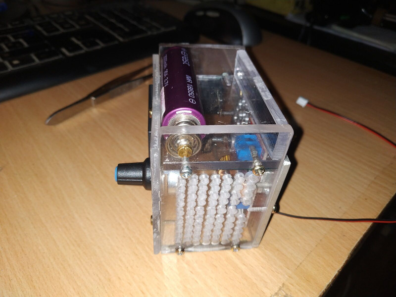

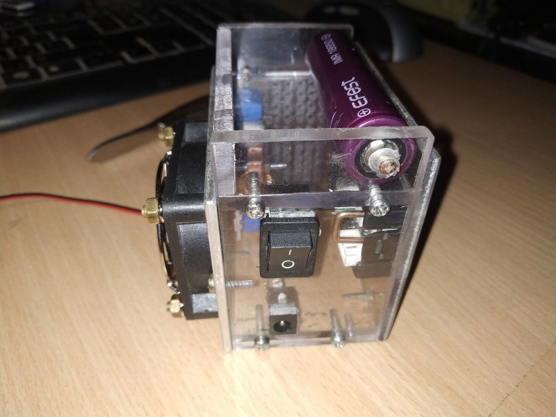

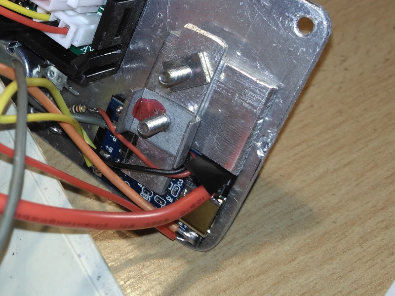

Barret001
#624

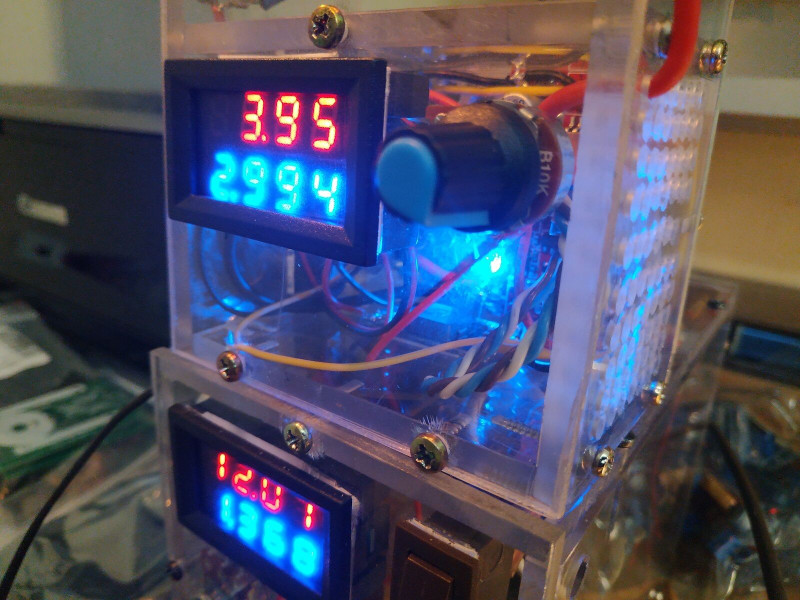

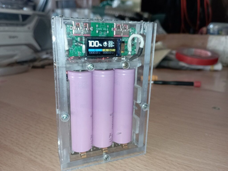

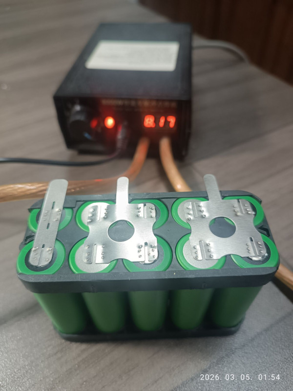

Egyéb óhaj? 36%-ról (a második szám villog töltéskor ezért nem látszik). A kivehető kapacitás tesztelésére nem találtam megoldást, mivel a "kütyü" minden portot lezár ha nincsen használatban. 2,3V-ot mértem, de ez terhelhetetlen, már 50mA terhelésre is leesik 0V-ra. Szerintem töltene ez gyorsabban is, csak nincs itthon 20W-nál erősebb gyorstöltő. -
fer
Kíváncsiságból rákerestem a vezetékek típusára:
Kulcsfontosságú adatok: a 22 AWG vezetékhez:
Áramerősség (Ampacity): Szabad levegőn: ~7 amper.Környezeti hőmérsékletfüggő: ~6A (100C
)~5A (60C
) .Ajánlott tartós használat: 1-3 amper. Jellemzők: Kisfeszültségű alkalmazásokhoz, például elektronikához és LED-világításhoz tervezték.Átmérő:Tömör: ~0,643 mm (0,0253 hüvelyk).Sodrott: ~0,762 mm (0,030 hüvelyk). -
fer

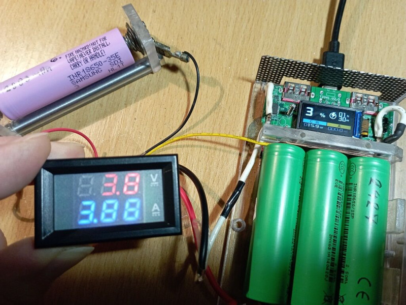

Nem mentek pocsékba a samu 35E akkuk amit eredetileg a fúrógépbe rendeltem, mivel találtam itthon egy jó kis QC3-as PB modult.
Nem lett szép, de legalább ronda, mint már korábban is írtam, abból főzök ami kéznél van.

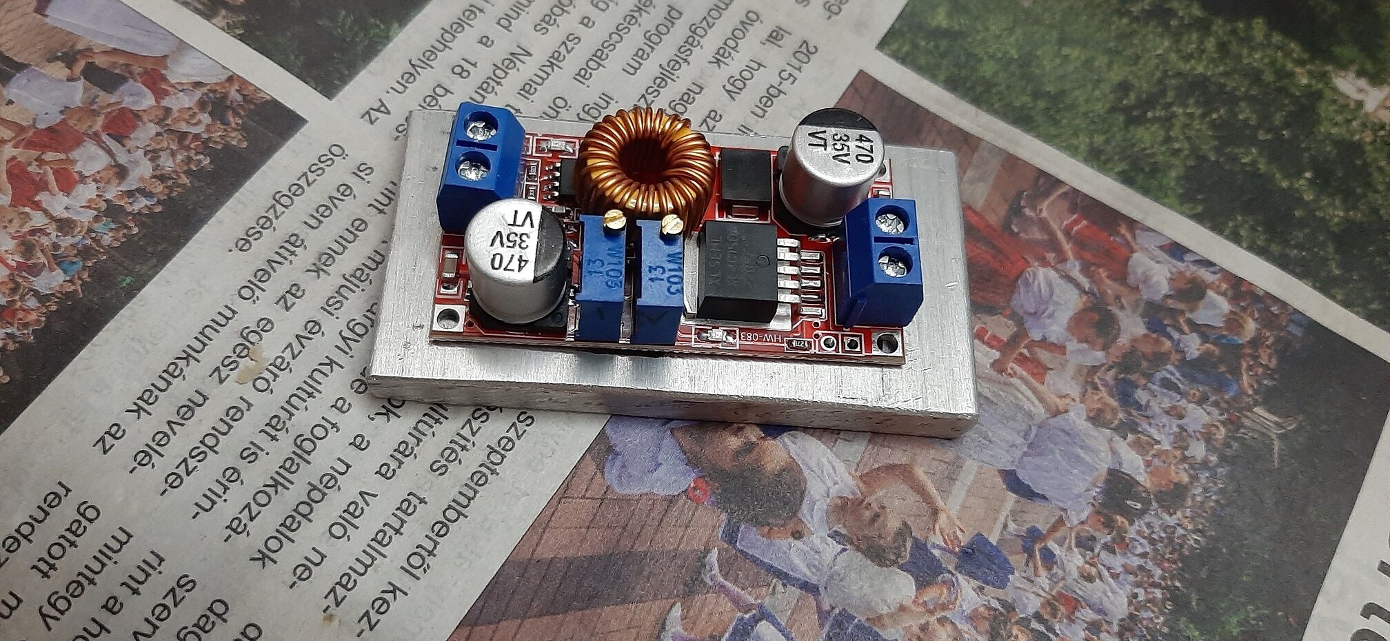

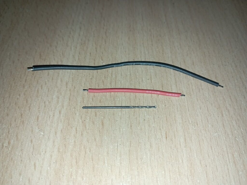

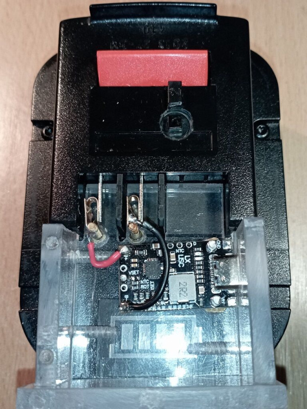

Szerintem a kis kínaiak ezeket a vezetékeket csak viccnek szánták a modul mellé.
Szemléltetésképp melléraktam egy 0,8-as fúrószárat. És ezeken a vezetékeken kellene 6-7 ampernak száguldozni büntetlenül.
A modul az árához képest jól működik, 23%-ról 100%-ra 2 és fél óra alatt töltötte a kb. 9,5Ah akkupakkot. Szerintem 700 pénzt bőven megért ez a modul. -

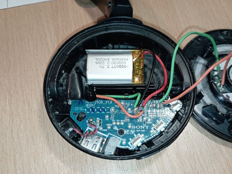

Hát ráfért már az "upgrade" íme a régi lecserélt 13400-as kapacitása:
Érdekes módon ezzel is elment 3-4 napig, nyilván a fejhallgató nagyon kicsi áramfelvétele miatt.Az új beszerelve:
Remélem ezzel többet fog bírni. Elfért volna a lipo102040-es is ami + 100-150mAh lenne, de most már ezen nem vacillálok, nem mertem nagyobbat rendelni bele hátha nem fér el. Most letesztelem hány napot bír ki, holnap meg jön a másik kapacitásmérése. -

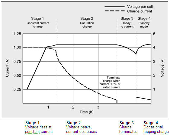

Charging process
IP2312 adopts complete CC/CV charging mode.
- When the battery voltage is lower than 3V, it enters the trickle charging mode and charges the battery with a charging current of 100mA
- When the battery voltage is close to 4.2V and the charging current is less than 300mA, it enters constant voltage charging mode. After entering the constant voltage mode, it will stop charging after every 4 minutes and check whether the battery voltage is higher than 4.15V. If it is higher than 4.15V, stop charging, otherwise, continue charging, and then check after another 4 minutes.
- When the battery is fully charged, if it detects that the battery voltage is lower than 4.1V, it will start charging the battery again. -

Egy régebbi kép a kis gyűjteményemröl
[kép] a kétliteres pepszis palack a méret kedvéjért van ott ! -

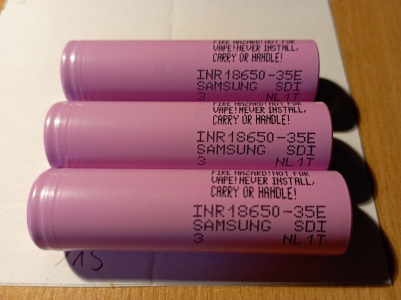

12,5V-ról 9V-ig merítve 1,8A-el hajszál pontosan 3,2Ah-t adtak ki magukból, pedig arra számítottam, hogy közel a 2A-es terheléshez már lesz kapacitás csökkenés. A mostani akkukpakk a fúróban 1,3Ah-t tud, de csak ilyen szedett-vedett cellákból. Most a 3-at párhuzamba kötve visszatöltöm kb 50%, amíg várják a beépülést a fúróba.
fer
Leteszteltem mind a 6 db 35E-t, 5 db 3,2Ah, 1 db "csak" 2,8Ah, persze 3V-ig merítve. Most sorba kötöttem 3-at és tesztelem őket (9V-ig 1,8A-el), ezek mennek egy akkus fúróba, egyet meg beraktam az e-bagóba, hát érezhetően jobb a teljesítménye mint a 6 éves efest imr 3000 20A-nak. Vissza is kellett vennem 8W-ra, de még így is karcosnak érzem. Az efest-ben az nem tetszett, hogy ha feltöltöm akkor fél-egy napos állás után már elég jelentős önkisülése volt, a 20R-es samunak nem volt. Most ez abból adódhat, hogy az egyik imr a másik meg inr, vagy az efest-nek megnőhetett a belső ellenállása
fer
Az első 3228mAh, 3V-ig merítve. De most akkor meddig is kellene meríteni, hogy a valós kapacitás kijöjjön?
fer
3Ah és még van 3,2V, úgy gondolom jó üzlet volt, az e-cigiben is kibírta egész estig 39%-ról, de még most sem merült le teljesen.

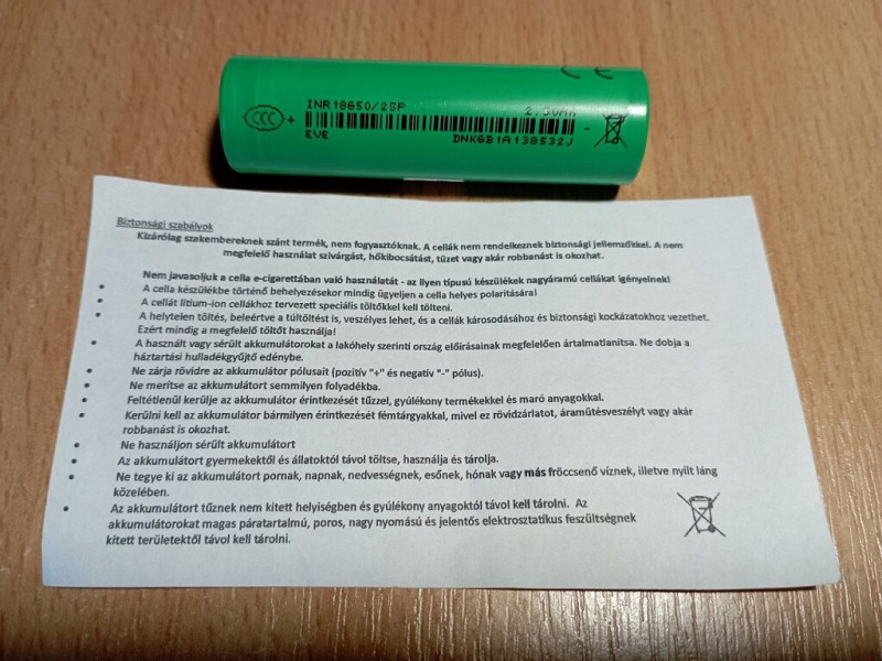

Most rendeltem ilyen EVE INR18650-30P 3000mAh és 30A leadására képes , egy halott 2A Parkside aksiból csinálok 3A aksit , nagyon barátságos az áruk 900ft , de ha azt veszi az ember , hogy mától egy 4 A parkside aksi 9999 Ft a Lidl ben akkor már megcsináltatni és pluszba fizetni nem éri meg , de magamnak megcsinálva 9000 Ft és cserébe lesz egy 6 A aksim !
H-Zol
Nem az allegróror de vannak ilyen aksijaim , nem nagy áram igényű zseblámpákban használom őket , 3300 és 34000 mAh között vannak !

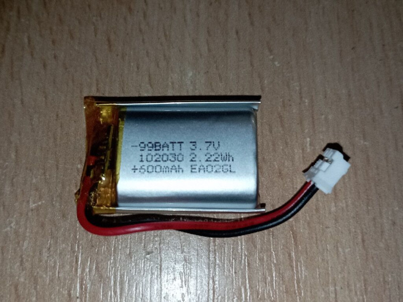

Sziasztok! Bluetooth-os hangszóróban akksi megadta magát. Szétszereltem, PH2.0-ás csatlakozóval PCB-s 2500 mAh 18650 akksi van benne. Persze a csatlakozó kábele kétszer olyan hosszú, mint amilyen akksit rendelni tudok, ráadásul annak kapacitása 2600 mAh. Simán átforraszthatom a régi kábelt az új PCB-re? Vagy ha PCB nélküli akksit vennék, az áramkör átforrasztható, akár más kapacitású akksira is? Köszi

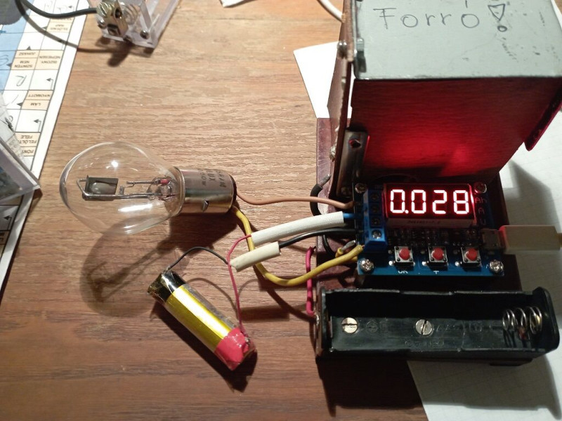

Házi barkácsban én is használtam atóizzót ( nem úgy világított a zseblámpa mint amire számítottam ) , sorban összekötöttem 3 darab 18650-es cellát , ráköttem 4 darab párhuzamosan kötött kocsi izzót és lakatfogóval megmértem az atfolyó ampert , és elvéreztek azok az aksik , vettem másik aksikat és ott jó volt a fény is és az amperleadás is !

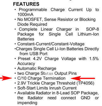

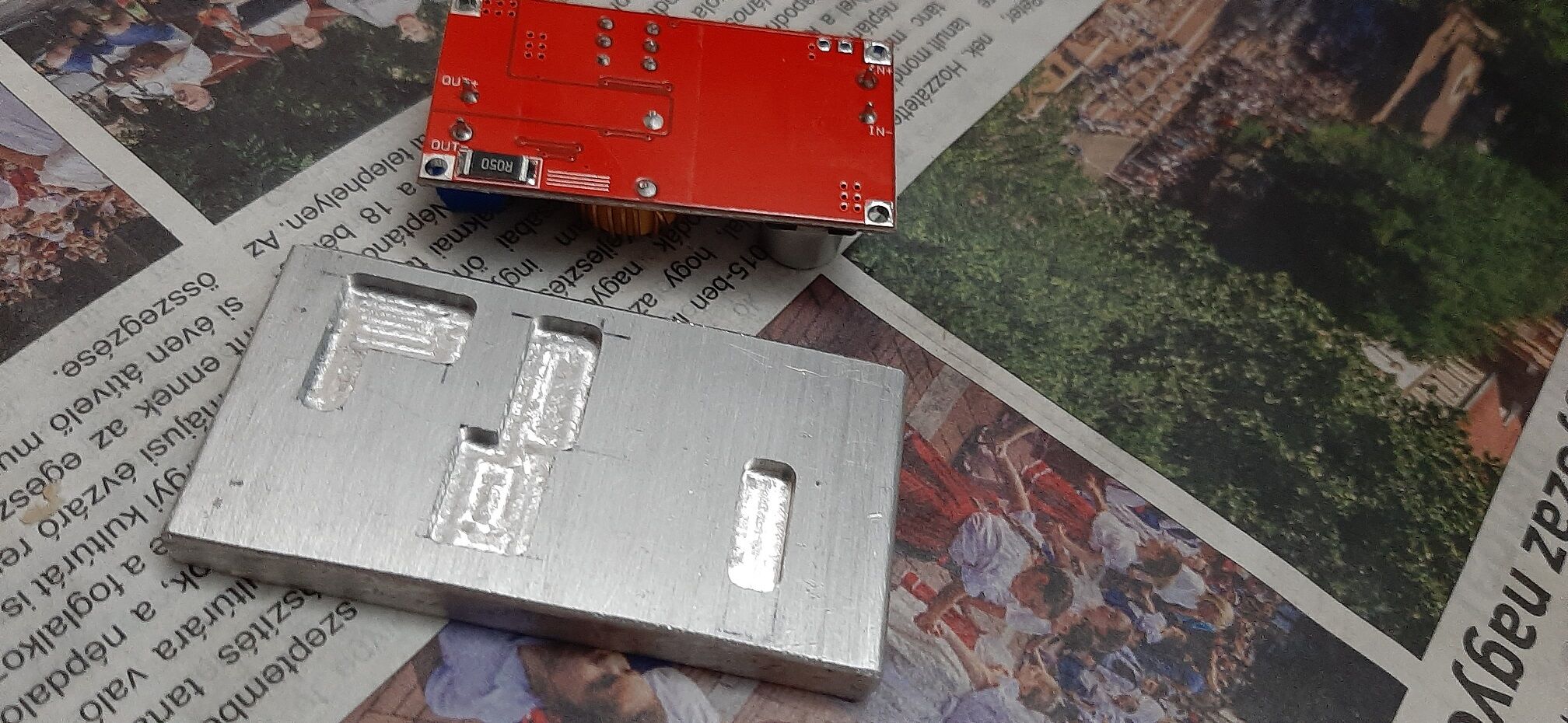

Túlmerült akkut előbb kímélő árammal illik feljebb húzni legalább 2.9 V-ra, mint a TP4056 adatlapja is mutatja, nagyjából a kapacitás tizedének megfelelő árammal.
Ha valakinek nincs kéznél egy TP4056 modul, akkor 5 V-ról egy ellenálláson keresztül is megoldható, vagy labortáppal, ami van.
Egyébként a tévhitekkel ellentétben, két 18650 cella párhuzamos kötése nem jár olyan vészes nagy árammal, ha egyikkel akarnánk rátölteni a másikra. Túltöltés is eleve képtelenség, csak kiegyenlítődnek.
De a túlmerült cellának már nem tesz olyan jót, aminek már megnőtt a belső ellenállása és így hirtelen felrántja a másik akku, nagyobb feszültségre.

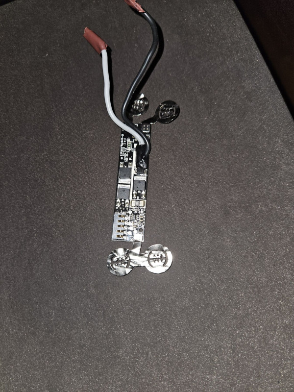

Van egy Parkside x20v akkum és úgy néz ki, hogy unbalanced lett az egyik cella és nem tölti.
4 cella 3.5V van az első viszont ha jól mérem 2.5V.
Valahogy fel lehet tölteni azt az egy cellát 3.5V-ra?Youtubeon több helyen mutatják ezt a bikázós módszert másik akkuról, de nem tudom, hogy mennyire jó ötlet az.
Amúgy pár hete (hónapja) néztem rá az akkura és nem volt baja, lehet maga a cella is tönkrement?

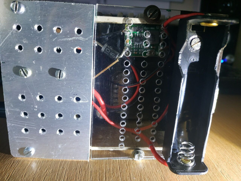

Ni-MH cellákat 5 V-ról lehet tölteni egyszerű ellenálláson keresztül, ami folyamatos csepptöltést is biztosít.
Li-ion cellát viszont csak pontosan 4,2 V-ra szabad tölteni, csepptöltés tiltott, mindezt egy kis elektronika biztosítja.
Olyan előfordul, hogy az eredetileg 1,5 V vagy 3 V-os egér kibírja még a Li-ion cella 4,2 V max. feszültségét is. Ezt én árammérés mellett szoktam kipróbálni, nehogy leégessem az egeret.
Viszont a töltéshez már ki kell venni az akkut (pl. 14500 méretű) és akár egy LiitoKala Lii-100, TP4056 modul vagy más megfelelő módon külön feltölthető.

Véletlenül akadtam rá erre [link] a kocsi akuval működő ponthegesztőre ( AliExpress - es link a leírásban ) , ha most vennék , ezt venném meg , olcsó , és jónak néz ki !!
H-Zol
Ha még megpontoztad akkor jó kell az legyen! Nekem ilyen [link] ponthegesztőm van , nagyon meg vagyok vele elégedve .

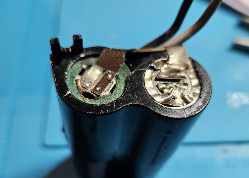

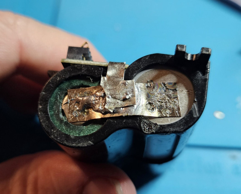

Csináltam szerszám gépbe cella cseréket, és ahol maradt a régi lemez , azt teljesen le kellett csiszoljam a kiálló részeket , és kiegyenesítettem , mert ha nem fekszik össze a két anyag , akkor a felsőt kilyukasztja és nem fogja össze a hegesztés , új lemezzel olyan a hegesztés mint a gyári ( de mint írtam, egy régi rossz cellán ki kísérleteztem ha túl kicsi az áram azért nem jó , de ha túl nagy az sem jó ( 0,15 - lemezt használtam , vastagabb lemeznek más állítás kell , ott feljebb kel vinni az áramot ! -

Igen a második képen lévő jobboldalit azt láttam én is és utána még két ponton ráerősítettem, remélem így jobb lesz.
Utána a forrasztást és átdolgoztam egy kicsit, vmivel szebb és stabilabbnak tűnik.
Összeraktam a cuccot, egyelőre működik de még teljes terhelés nem volt
Megnezem majd a videót is.
H-Zol
Hát őszintén nem a legszebb
, az utolsó képen baloldal tűrhető, a jobb oldalt alig fogja , a második képen baloldalt jó közel cinezted ( ezzel az erővel oda is forraszthadtad volna ) , bal oldalt jó szét van égetve !
Én egy rossz aksin kísérleteztem , a lényeg , hogy a két hegesztendő anyag össze feküdjön , másképp szét égeti ( nem hegeszti össze ) , de lehet , hogy erős neki az áram , visszább kéne venni , egyszóval szerintem nem jó fogja a hegesztés , így képek után !
Nem profi a csávó [link] de jól elmagyarázza ! -

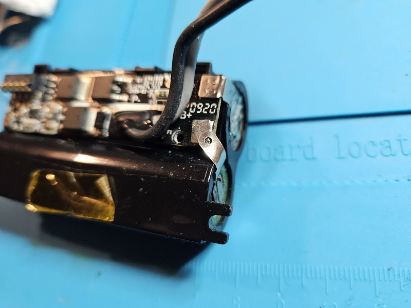

Vettem akkut, gondoltam majd házi barkácsban ponthegesztek, hát nem egyszerű ez...
Szerintetek ez nagyon gány lett?
Mennyire jó ez így?
Első képen még nem forrasztottam oda a fület,mert nem tudom hogy ha azon a távolságon forrasztom az elég lehet-e?
20A-s cellák és a Xiaomi pumpaban van.Köszi

A forfülest gond nélkül oda lehet forasztani !

Amúgy így néz ki a BMS, mivel azon is pontheggesztve van a cucc, azt a végét nem akartam megbontani.
De lehet veszek 2 forüles cellát és akkor a két fület összeforrasztom.
Bocsi a képminőségért.
PHM
Mivel úgy nézem, az eredeti akku nagyáramú típus, nem javaslom a 3500 mAh
kapacitású cellát. Ezek ugyanis többnyire csak 7-10 A-rel terhelhetők.
20A terhelhetőségű akku maximum 3000 mAh-ás van. Pl: [link]
De ha jobb ár-érték arányút találsz, megteszi egy 2500-as is.
Lehet forrasztani, de csak kellő gyakorlattal.
(Felület felérdesítése, forrasztóvíz, biztos, gyors kéz.)
mivel benéztem az akkus fúrógépem áramfelvételét. Amikor pár éve megmértem 6,5A volt, most újra megmértem egy másik erősebb táppal, és vígan 10A felett volt a csúcs, nyilván az a 6,5A az akkori tápegységem max teljesítménye volt 12V-on.

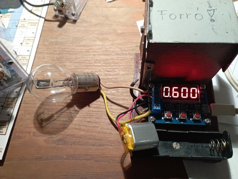

, a fentebb említett hamis Samsung 30Q - at amik valójában csak 1900mAh volt beépítettem egy meg hamisabb Kínai félkezes kis láncfűrészbe és a mai napig jól teljesítenek !
Vape never install
2100mAh Sony cellákat teszek neki bele , itt már tökéletes a belső ellenállás ( és mind a 10 cellánál szinte azonos )
, de viszont a Sony aksik nagyon jók amiket teszek helyettük
Töltés végén (már 95%-nál), ~5V, ~1.3A, 7W, Aida64: 4.339V, 1.116A, 4.8W, mérési hiba.
