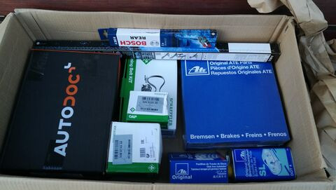

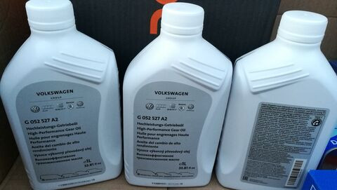

Ha már szóba került a váltóolaj meg vezérlés, ezek kerültek decemberben a kocsiba:
Egy hosszbordás szíj és a feszítője nincsenek a képen.
Akit érdekel bővebben, van ott még kép, ahonnan ezek jöttek.Mindent IS fotodokumentálok.
Kivéve a kiszerelt alkatrészeket, azokat nem kértem vissza.
Bár így utólag pár fotó miatt, kissé sajnálom. -

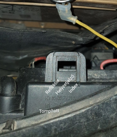

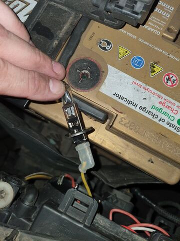

Nem H7 kell neki? -
Zizmand

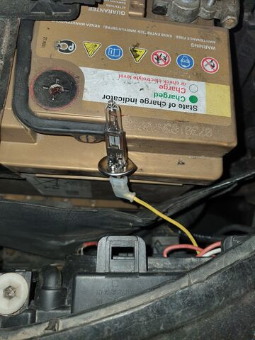

iceQ! #176127 üzenetére
A képek alapján a fényszóród Depo márkájú, tehát nem gyári Hella, de ez nem probléma Depo is teljesen jó szokott lenni fényerőben. De nekem, igaz használtan vetted, nem tűnik réginek a lámpa sem, így még a foncsornak sem lenne szabad égettnek lennie. A búra is tisztának néz ki, de még a projektor lencse is.
Általában, ha a fényerővel probléma szokott lenni, az a foncsorra vezethető vissza. Még kiszerelt állapotban nézted meg a foncsor állapotát? Most milyen izzó van benne?
Én a helyedben ledet nem tennék bele, általában nem tartósak az alis/ebayos H7 ledek, akkor már inkább utólagos 4300ks xenont raknék bele, de ez sem lenne szabályos.
Szerintem próbálj meg egy emelt fényerejű izzót, én a Night Breaker Lasert próbáltam, azt tudom ajánlani.Ha esetleg lesz rá időd, sötétben készíthetsz egy fotót a fényszóró vetítésiképéről, pár méterre oda állsz egy világosabb fal elé.

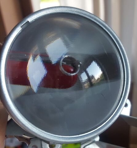

iceQ! #176112 üzenetére
Szia
Nem teljesen egyértelmű a képről nekem, ez most halogén vagy xenon?
Ha a foncsor rendben van és a búra sem tűnik mattnak, akkor az izzóval vagy a projektor lencsével lesz a baj. Egy picit mintha fátyolos lenne a lencse, esetleg piszkos lehet.Nekem így nézett ki a projektor:

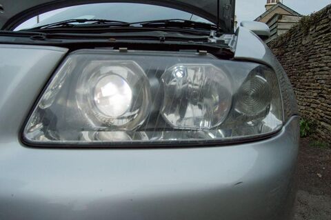

Így pedig kívülről: [kép]
15 év alatt az egész lámpatestbe beült a por és rengeteget visszafogott a fényerőn.
