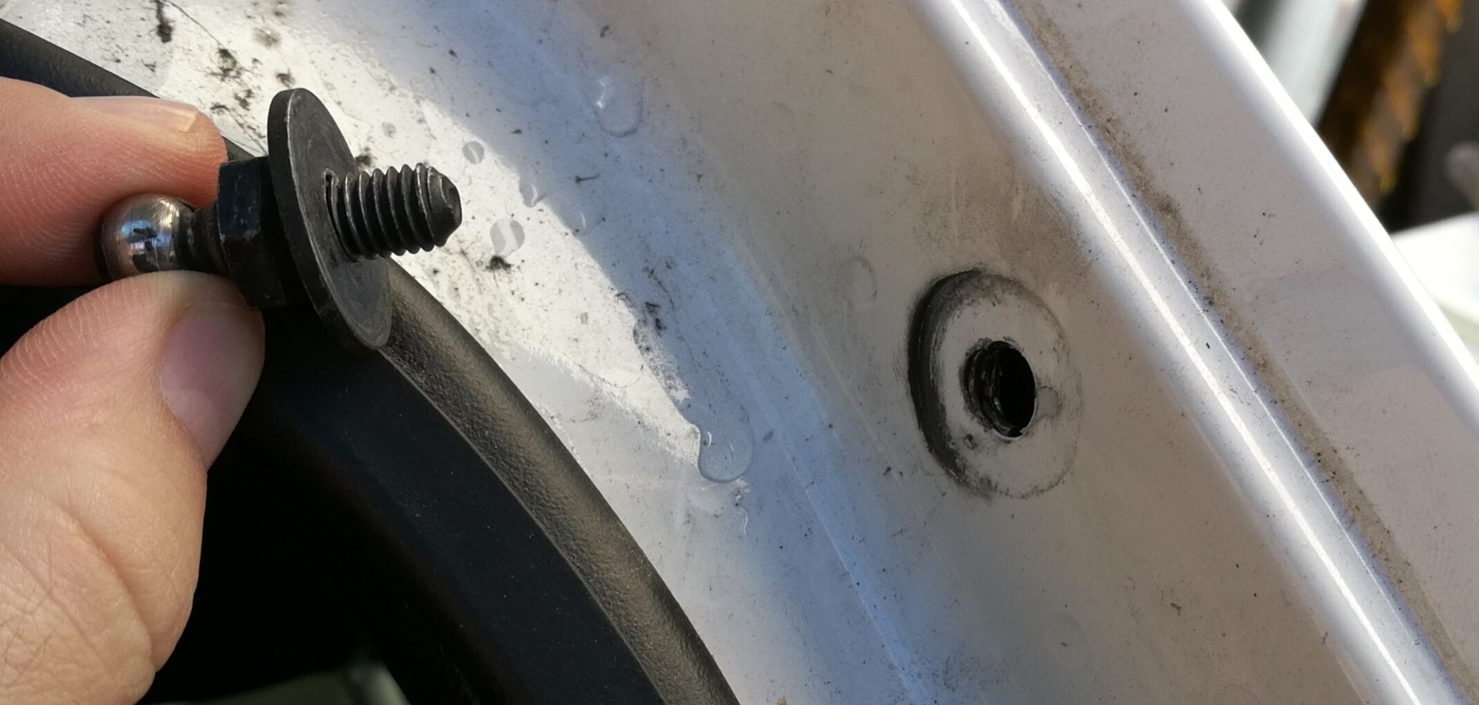

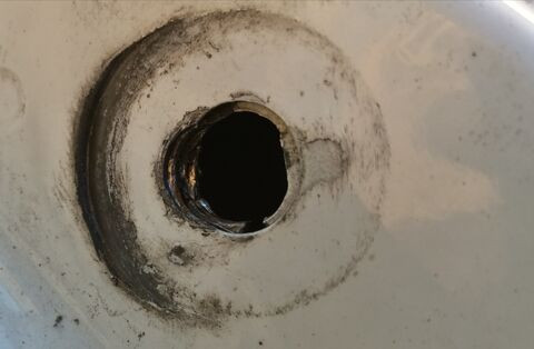

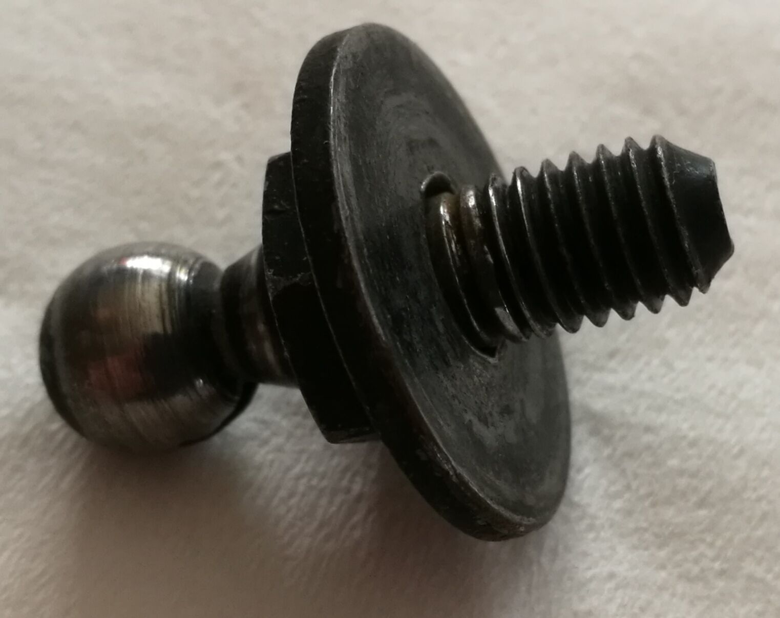

Sziasztok srácok!
Anyum kocsijával van egy kis gond.
Skoda fabia 2 kombi , 2011, 1.2 TSI, 77kW, cbzb.
Mikrokapcsolót cseréltem a csomagtartó ajtó zárban, de észrevettem, hogy a teleszkóp tartója lötyög.
Már volt ilyen, akkor csak meghúztam, de most meg akartam nézni, hogy miért lazul fel, és kicsavartam. Viszont vagy leszakadt vagy nem tudom mi lett a belső anyával, mert hallottam beesni a kasztniba.
Mondom sebaj, lebontom a műanyagot és benyúlva hátulról teszek másikat, de nem lehet odajutni.
Szakszerviz tud valamit csinálni vagy karosszéria lakatos?
Esetleg ilyesmi menetjavító?
Csavar méretét nem tudom, talán M6-os.Mit lehet ezzel kezdeni?
