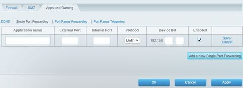

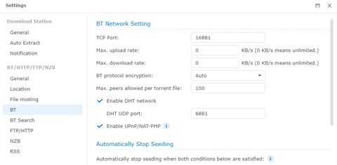

A Download Station résznél :
- Max peer / torrent fáljnál vedd le 100-ról...mondjuk 30-40-50-re.
- BT protokoll titkosítást ha lehet auto-ról tedd MINDIG-re.
- DHT -t kapcsold ki.A routerben:
- 16881-s portot kell beírni az External és az Internal portokhoz.
- Device IP-nél az NAS IP címét : 192.168.0.40
- Application name lehet mondjuk NAS-DS , amúgy tetszés szerint...ez neked szól, hogy tudd milyen eszköznek is nyitottál portot.
Kb ennyi.
Nálam is hasonlóan van és szépen tölt is felfelé a NAS.

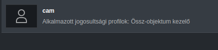

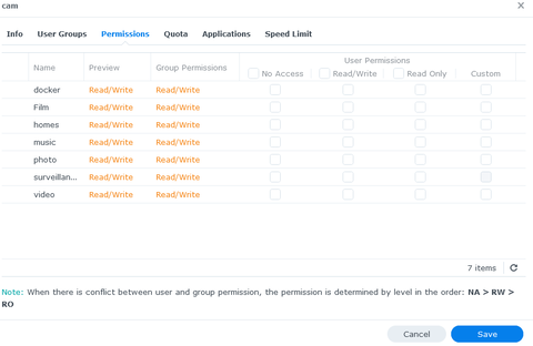

Immy
Igen, adminnal sikeres a belépés tehát a hiba nem network oldalon van.
Amennyiben más felhasználóval próbálok belépni, akkor a logban kiírja, hogy authorisation error. Sajnos nem tudok részletesebb infót találni a logban.Az összes jogot megadtam a felhasználónak:
Mindenhez (is) van read-write joga:
Milyen plusz jogosultságra van szüksége a felhasználónak, hogy be tudjon lépni a synology surveillance Client-el?
Tekintve, hogy a klasszikus weben keresztül tökéletes az elérés.

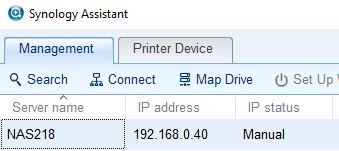

Reinhardt
Hello,
Torrentezem egy DS218+-on, nemreg koltoztem uj helyre.
Miota itt vagyok egyszer factory reseteltem a NASt, es azota semmi/szinte semmi feltoltesem nincs.
Mit kell beallitani, hogy ujra legyen?
NAS/Router? -

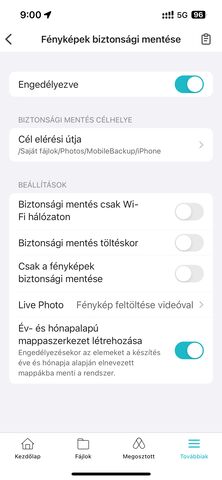

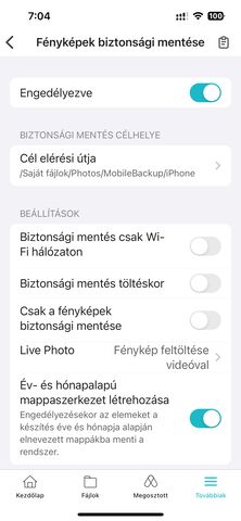

iPhone-on:
- Be kell lennie kapcsolva a Fotók - "Letöltés és eredetik megőrzése" ?
Ettől függetlenül működik a Drive- A mobilalkalmazásban fotók mentéséhez a "biztonsági mentés - fényképek biztonsági mentését kell választani, vagy a fókuszált biztonsági mentést?
Nekem így van beállítva, nem pedig fókuszált biztonsági mentés.
- Időnként megerősítő kódot kér a nas kétlépcsős azonosítása miatt és így nem is szinkronizál. Ki kell kapcsolni azt?
Amikor a Drive-val belépsz, akkor is kéri a kétlépcsős azonosítás miatt a kódot. De amikor a kódot megadod, akkor be lehet jelölni, hogy többé ne kérje. És többé nem éri, teszi szépen a dolgát.- A háttérben futó alkalmazásoknál engedélyezni kell a synology drive-ot?
Nekem minden alkalmazásnál engedélyezve van, így ez is.
- Bezáródik a háttérben, ha a szinkronizálási feladatok vannak beállítva? Meg kell nyitni időnként?
Ha nem sikerül a fényképek biztonsági mentése, akkor figyelmeztet. Szinkronizálási feladatokat, mint ilyet én nem használom. (korlátlan mobilnetem van, a NAS pedig 1000/1000 NETen lóg)Mac-hez még nem tudok hozzászólni, iPad-en használom.

Synology Drive használóktól kérdezném, aki iPhone-val is és Macbookkal is használja:
iPhone-on:
- Bezáródik a háttérben, ha a szinkronizálási feladatok vannak beállítva? Meg kell nyitni időnként?Mac-en:
- A MAcbookon lévő fotókat hogyan lehet szinkronizálni nas-al? Ugyanis ha a "szinkronizálási feladat" van választva, akkor hiába van a gépen kiválasztva a fotókönyvtár, abban létrehoz üresen Synology -drive-mappát és azt az üreset szinkronizálja a nas-al. Ha a "biztonsági mentés" mód van kiválasztva, akkor egy 0 bájtos Photos Library.photoslibrary fájlt ment és ennyi.Bocsi az értetlenkedésért, de akkor működik, ha fókuszálva elsötétül a kijelző, de nem életszerű, mert így is hetekig fog tartani annak a rengeteg képnek felmennie, vagy ha másik mód van, akkor meg bezárul a háttérben, legalábbis nekem. Mac-en meg totál nem ment képeket...

merqree
Teljesen más irány, és nem feltétlenül teljesen releváns, így információs jelleggel olvasd kérlek válaszom.
MACem nincs, de az icloudos fényképek mentését én máshogy oldottam meg.
A NASon beüzemeltem a SynologyDrive-ot, és telepítettem iPhonera, és iPadra is SynologyDrive-ot. Ezek után a készülékeken beállítottam a Drive-on belül, hogy a fényképeket mappákba rendezve töltse fel a NASra.
Így a /home/photos mappába, külön-külön (iPhone és iPad) menteve vannak a fényképek, és videók.
Az én beállításom a telefonon:
Hangsúlyoznám még egyszer, hogy eltér attól, hogy a iCloudból töltöd le, ugyanakkor mappákba rendezi a fényképeket.
Csak egy ötlet.

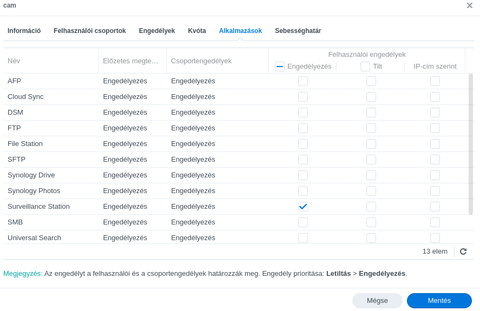

Immy
Közben úgy tűnik kezdek a megoldás irányába kutakodni.
Létezik windows kliens Synology Surveillance station Client néven, ahol már normálisan meg lehet jegyeztetni a jelszót.
Sikeresen fel is telepítettem, viszont semmilyen úton módon nem bírok bejelentkezni, hiába adtam meg az összes jogosultságot a felhasználónak
Surveillance station-ben külön ezt a felhasználót már manager-nek is beállítottam:
Bármi ötlet?

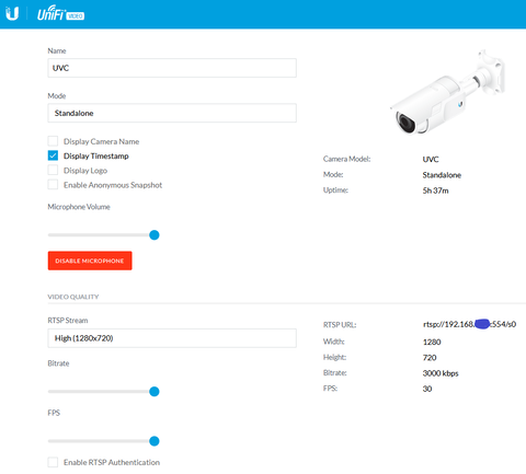

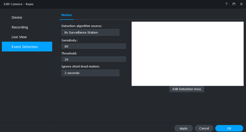

Immy
ubiquiti unifi uvc gen2
https://dl.ubnt.com/datasheets/unifi/UniFI_Video_DS.pdf
Azt gondolom, hogy ezt a synology oldalon kellene konfigurálini, mert a motion detection-t és a syno kezeli.RTSP protokolon keresztül jön a stream a surveillance-be. Ez az összes beállítás
