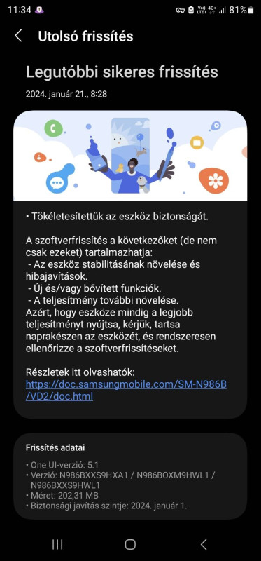

Nem tudom melyik frissítés volt, ma reggel dobta fel. Asszem 2-300megás méretű volt csak.Ez szerintem kijelzőcsere lesz.
Rotor82
Ma reggel le frissített a telóm, azóta nincs kép egyáltalán...
Ilyen még nem fordult elő 2 év alatt...
Minden működik, csak nem látni semmit. -

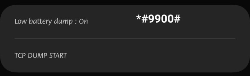

batterystats reset re gondoltam , de lehet egyre gondolunk, vagy ez nem erre való?

*#9900# én ezt találtam, bejön egy menü és ott kikeresed
