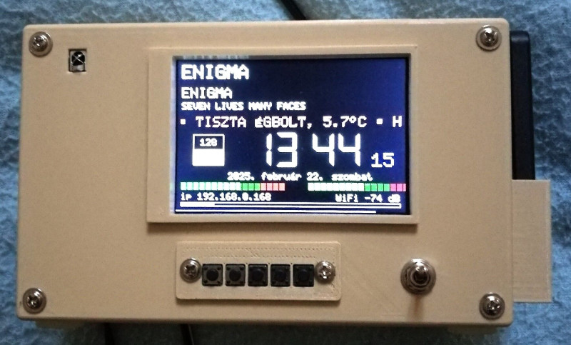

    Projekt módosítása miatt eladásra kínálok egy 3D nyomtatott YoRadio házat, 2.8"-as LCD-hez SD nyílással, 2 enkóderes támogatással. Dobozon belül több rögzítési lehetőség is található, így szinte bármilyen kialakítással összerakható.
    Ára 3500 jó magyar forint.

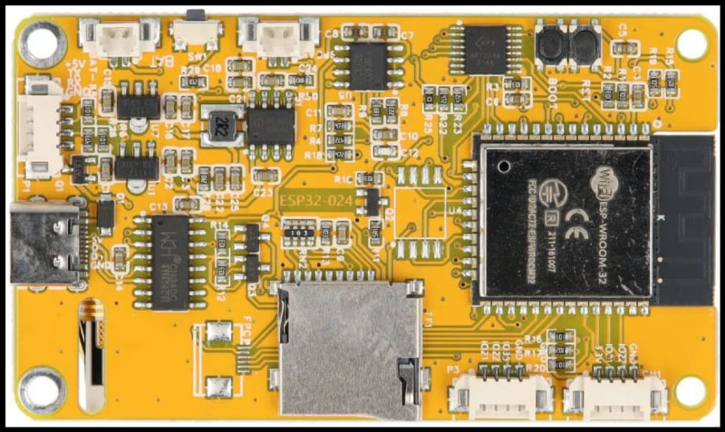

    Szintén eladó egy all-in YoRadio modul 1,8" kijelzővel, 1 enkóderrel, PCM DAC-kal és egy pici erősítő modullal.
    Csak két hangszóró és táp kell neki meg egy külső antenna és már szól is a kedvenc rádió állomásod. De a jobb minőség érdekében inkább ajánlott a vonalszintű kimenetet külső erősítőre kötni.
    A panelen még a KaRadio felirat található, de már az említett szoftvert tartalmazza.
    Ennek ára 15e ft.
    Érdeklődni itt vagy akár privát.
    Posta vevő terhére mindkét esetben megoldható előre utalás után.

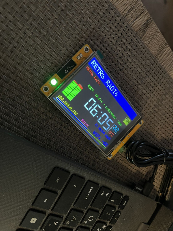

  • szjoci
    Köszi a "biztatást" :R
    Még ezzel az egyszerű dologgal is elcsesztem legalább egy órát mire sikerült működésre bírni, de összejött... :B
    Már csak egy házikót kellene rajzolnom ehhez, na az sem lesz sétagalopp ;]

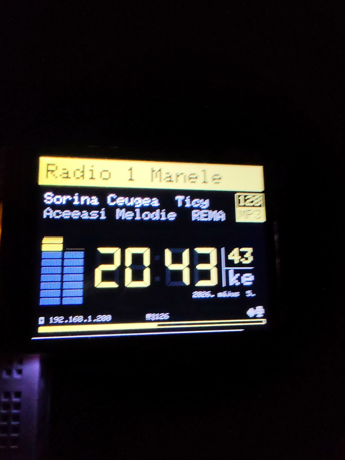

    Átállítottam és újra feltöltöttem a programot.
    Én nem tudom mit rontottam el megint, de most meg az ékezetes betűk nem jelennek meg. Pedig csak a beállításokat módosítottam amit írtál. :W

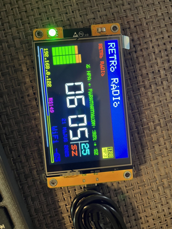

  • Sikerült, köszi! :)
    Csak a yoradiot kezdtem el előről módosítani a fájlait.
    Amúgy szerintem a generátorral rontottam el korábban, hogy nem nyomtam rá az orosz nyelvre.
    Ilyen most. [kép]
    Jobb alsó sarokba hogyan lehetne módosítani a térerő kijelzését ?

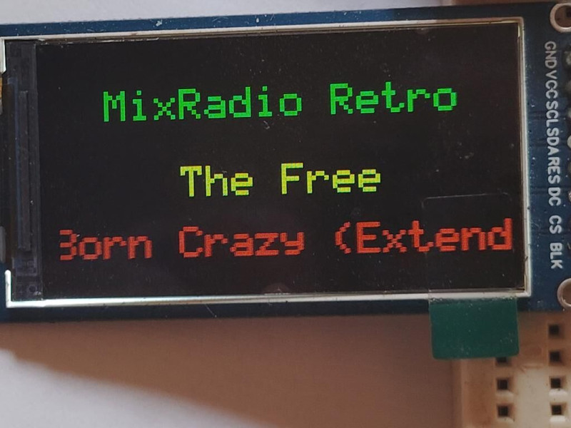

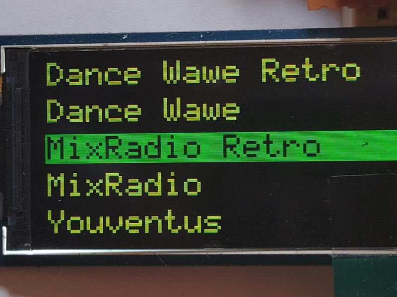

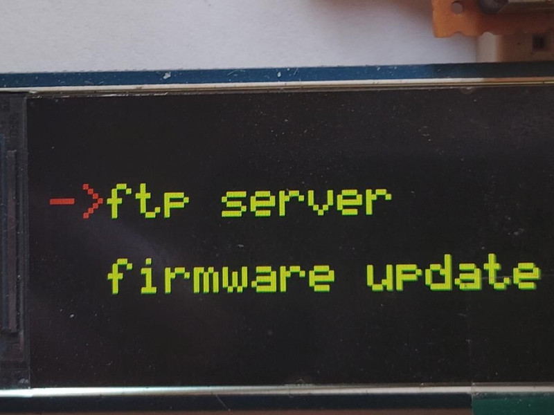

  • Segíteni sajnos nem tudok, mivel nem tetszik a yoRadio, írtam egy saját programot csak
    a szükséges információkkal.
    Menu1:
    Menu2:
    Menu3:
    Természetesen WiFi manager-rel és sleep-pel, + 1 rotary.
    A doboza mint Luca széke. :D

    Tessék, ahogy én raktam össze eddig:
    yoradio 0.9.720 VTom v7.8
    Esp32-S3 N16R8
    ILI9341 kijelző
    PCM5102A DAC
    infra
