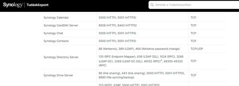

merqree #86382 üzenetére
A mobil alkalmazás a doksi szerint nem használja a 6690-es portot, csak az 5000/5001-et. (alapértelmezés szerint)

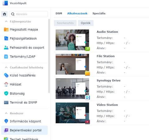

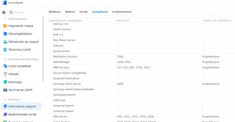

merqree
Érdekes, hogy a 6690-es portot használja a Synology Drive, de nem találom, ezt hol írhatnám át.
Ez az alkalmazás portál arra való, hogy webböngészővel be tudjak lépni, ezt nem szeretném.
Én az alkalmazást, amit mobileszközre telepítettem, azt szeretném használni nem a default porton.
Akkor nem marad más, mint a telekom routerben, ahol a portforwardok vannak, ott csinálok egy random külső portot és a belsőt meghagyom 6690-nek. -

merqree #86370 üzenetére
Most nem tudom kipróbálni, de nézd meg a vezérlőpulton a bejelentkezési portál alkalmazásai között.
Ha ott megjelent a Drive, akkor valószínűleg egyedi portot is tudsz be tudsz állítani hozzá. Már csak az a kérdés, hogy a mobil app is be tud-e azon lépni.Ha nem megy, holnap megnézem.

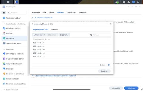

merqree
Beállítottam, az összefoglaló alapján a fix local IPket, amik beléphetnek.
Mobilnetre állítottam a tabletet, de a DS Finder így is simán be tudott lépni. Ez így jó vagy sem? -

Köszönöm Neked a vaálszt és Multibit kollegának a privátot!
Újraolvastam az összefoglalót, és abban az "IP Blokkáls" részben leírtak alapján a local IPket beírtam, ahonnan adminként szeretnék belépni.
Ha ezen kívül más IPről próbálkoznak, akkor az timeout-tal el fog szállni vajon?A mappajogosultságok, illetve a felhasználók csoportba rendezése az megvan, azt értem, és anno meg is csináltam.

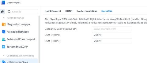

Portok kérdés:
DSM portját átállítottam HTTP 23456 HTTPS 34567 -re(pl).
Hogyan tudom elérni a SynologyDrive-ot? A synologydrive portján keresztül, vagy a fenti 2345 vagy 34567 portokon keresztül?
Nagyon szívesen csukok be portokat, ezen nem múlik, félreértés ne essék.
Alapvetően minden mobil és laptop érje el kintről vagy LANon keresztül a SynologyDrive-ot.
Ami még fut, az a dockeren belül a qbittorrent (saját nem default porton megy a torrent és a docker is), illetve a PLEX server (szintén nem default porton megy).
A videostation, audiostation, filestation, photostation és DLNA nálam ki van kapcsolva.Köszönöm srácok előre is a válaszokat!
merqree #86336 üzenetére
Nem muszáj teljesen átállni VPN-re, elég csak a menedzsment tekintetében. Az összes alkalmazásnak, amit használsz, egyedi portot állitasz be a NAS-on. Csak ezeket a portokat forwardolod a tűzfalon plusz a VPN portot. Így a telefonok, tabletek, laptopok el fogják érni a megfelelő alkalmazásokat, PhotoStation-t, AudioStation-t, stb.
A menedzsment portot viszont nem engeded át a routeren, ergo kívülről nem elérhető.
Így távolról úgy lehet majd menedzselni a NAS-t, ha előtte be VPN-ezel. Ez abszolút élhető és biztonságos megoldás, és nem kell minden egyes usert kiképezni a VPN használatára, meg kliens programot telepítgetni az eszközeikre.Természetesen a userek, amik hozzáférnek az alkalmazásokhoz, csak a minimálisan szükséges jogosultsággal rendelkeznek. Nem adminisztrátorok, csak a kellő mappákat látják, és csak akkor tudják írni is azt a mappát, ha erre szükség van (pl. mert mentenek oda).

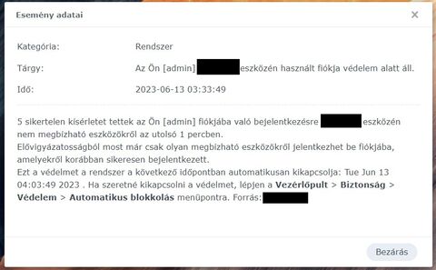

blountex
merqree #86303 üzenetére
Kaptam éjjel is meg napközben is ilyeneket úgy félóránként.
Meguntam estére, és leredukáltam a bejelentkezési lehetőséget kettőre plusz a következő próbálkozást eltoltam 24 órára, így remélhetőleg megunja az, aki az enyémmel akar szórakozni."Admin"-t érdemes letiltani?
Már nem is emlékszek rá, de anno a régi NASom eltűnt a h elyi hálózati IP címről (bönglészőn keresztül sehogy nem tudtam elérni), find my synologgyal sikerült megtalálni és adni neki egy új IP-t, ehhez kellett is az admin + jelszó...Esetleg a 5001/5000 portot nem lenne érdemes megváltoztatni 5 jegyű számra?
Vagy a "port scan" miatt ez lényegtelen? -

Amit szeretnék: bárhonnan tudjam használni a SynologyDrive-ot (mobilról, laptopról, iPadról). A Drive-ra mentem a telefonok fényképeit, illetve dockerben fut a qBittorrent.
Ha felhasználót adnék hozzá, vagy bármi mást csinálnék, azt úgyis otthon LANon kersztül csinálnám.
Azon gondolkozom, hogy pár napja ugyebár én is jeleztem, hogy az ActiveInsight vírusosnak mutatta a beépített vírus kereső, amire a Synology "vaklárma" válasszal intézte el, ezért keresek dyndns szolgáltatót, akár fizetőset. -

Más is "kapott" ma ilyen üzenetet ma reggelre?
Le van eleve tiltva az "admin" és a "guest" is, sőt külön generáltam olyan felhasználót, aminek van admin joga, de azzal csak otthoni hálózatból vagy saját eszközömről lépek be.
Hogyan tudnám fokozni a "védelmet"?
DS220+, DSM 7.1.1-42962 Update 5 van a rendszerenVálaszotokat és ötleteket előre is köszönöm!

Egy ismerősömnek van egy régi DS214SE nasa, és eddig hibátlanul ment a Download Station (Ncorerol menne).
Történt egy router csere (engedélyeztem routeren belül az upnp-t, 5000,5001,16881,80 portokat), de valamiért nem működik még sem a letöltés.
Valami ötlet?
Köszi
Alul pedig "örökre" van beallitva.
