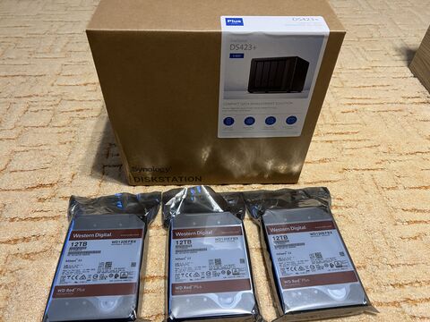

jozsi252
Dragon27 #85598 üzenetére
2 napja üzemeltem be a 423+-t 3db 12TB-os WD RED Plus winyóval és az összfogyasztás 26-27W az egész rendszernek. Nem tudom hogy maga NAS mennyit ehet de spec alapján 3-6W körül lehet 1 winyóm fogyasztása. IronWolf ha jól tudom egy nagyon picit többet fogyasztás írás/olvasás alatt, szóval azt mondom hogy olyan 6-8W körül.

jozsi252
Végre elértem a célom ami már jó ideje lebegett a szemem előtt hogy ne legyen tárhely gondom, plusz legalább 1 winyó kiesése ellen védett legyek.
Egyelőre fut az optimalizálás, de ha minden jól megy holnap estére meglesz aztán onnantól fogva el is kezdem az adatokat átmásolni a DS718+ ról. Viszont szeretnék kérdezni pár dolgot.
1. 718+ -on alap https port van beállítva a DSM eléréséhez ezért ugye az új nason mást kellett választanom. A legújabb DSM van fent, jól látom hogy elég a Vezérlőpult—>Rendszer>Bejelentkezési portálon belül a portokat átírni?
2. Biztonságképpen a HTTP elérést le szoktátok tiltani, vagy csak annyi hogy a routeren nem nyitok portot pl az 5000-es portra? Átirányítás be van állítva HTTPS-re amúgy.
3. Csatlakozási lehetőségek—>Külső hozzáférés—>Router beállítása menüben pontosan milyen router beállításokat tudok módosítani? Soha nem csináltam ott semmit egyik nasomnál sem de érdekel hogy ott milyen routernak lehet a beállításait módosítani? Arra lehet jó ha valaki nem tud hozzáférni a routere webadminjához akkor ott is tudja módosítani a routere beállításait?Köszönöm!
