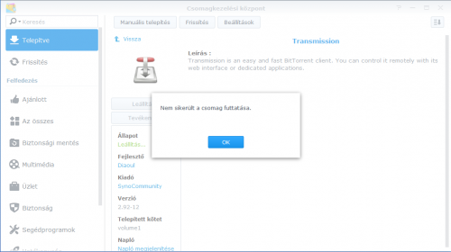

kaviat
néha innen bentről a hivatalból ránézek a NAS-ra és ma látom, hogy a download station nem igazán frissíti a letöltéseket. a restart se segített, gondoltam újra indítom az egész vasat (web-ről, jobbra fent a fej ikonnál újraindítás). vártam, vártam aztán a synology.me-vel belépve az assistant indúlt el, mondván hogy diszkeket cseréltem vagy másik nasból raktam át (?), reinstall próbálja megtartani a beállításokat vagy daráljon és csak a diszkek tartamát tartsa meg? uhhh.. a 6-os : ((
egyszer élünk, a megtartósat vállasztottam. jött a körbe körbe forgó géza kb 15 - 20 perc után visszajött minden. első látásra megvannak a beállításaim is, az adatok is. csak az NZB könyvtárat kelledd eddig újra bekattogni. logot majd otthon fogok bogarászni este.

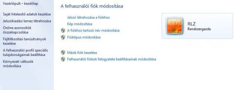

Patice #23243 üzenetére
igen, köszönöm, most már minden jó.
csak a csatlakoztatott mappát látom, a többit nem. a szerverre kattintva jelszót kér.
innentől kezdve, ha valami vírus eg is támadja az adataim, csak a felcsatlakoztatott mappát támadja meg, ergó a DShez USBn csatlakozó biztonsági mentést nem, ugye? -

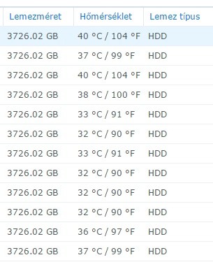

Nálam 6 db 5400-s és 6 db 7200-s HDD teker....egy sem "NAS HDD"
36 fok Celsius a vízválasztó.
Előbbiek alatta, utóbbiak felette tanyáznak : -

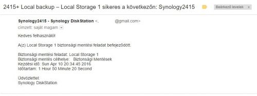

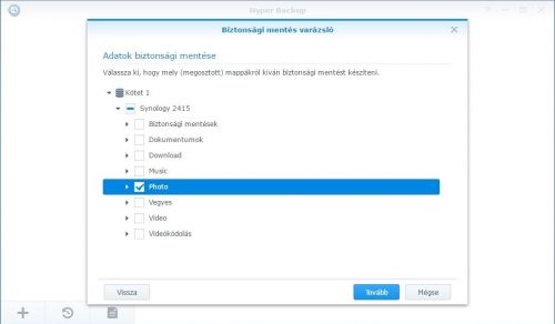

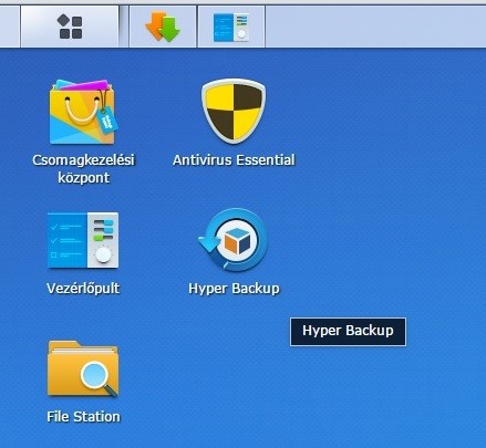

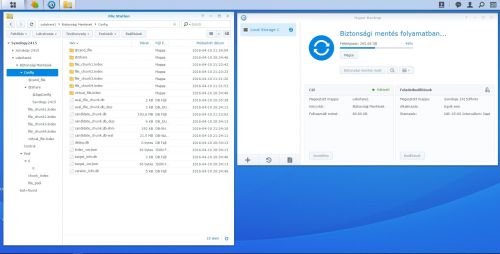

kaviat
Borisz76 #23208 üzenetére

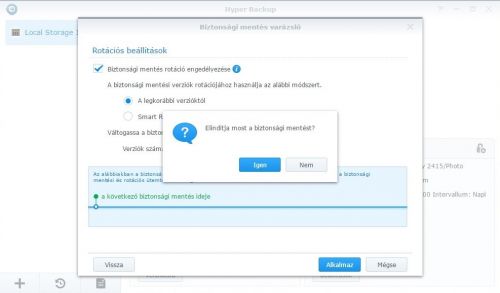

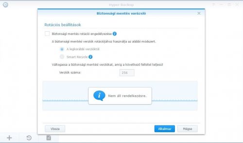

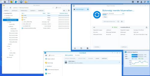

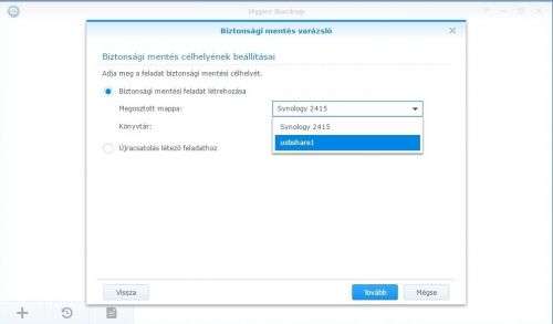

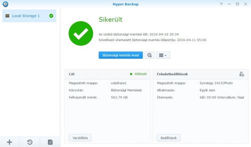

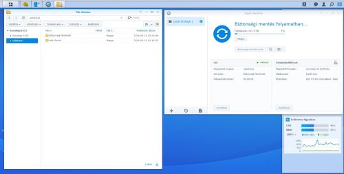

engem is érdekelt a dsm6 alatti hyper backup, én tegnap este pár szág gigányi fotót jelöltem ki, több mint 100ezer foto, azaz ennyi file. dolgozik is már több mint fél napja 27%-nál tart és 80 gigát dolgozott fel, kb erre számítottam, a sok kis apró file ad neki rengeteg munkát.
viszont erről jut eszembe egy kérdés. szerintetek, ha egy kötetben nagyon sok file van egy könyvtárban vagy könyvtár struktúrában, az mennyire fogja meg, mennyire lassítja a rendszert?

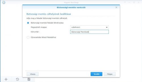

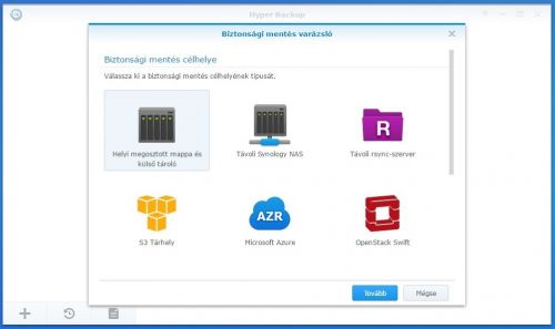

Borisz76
DSM 6.0

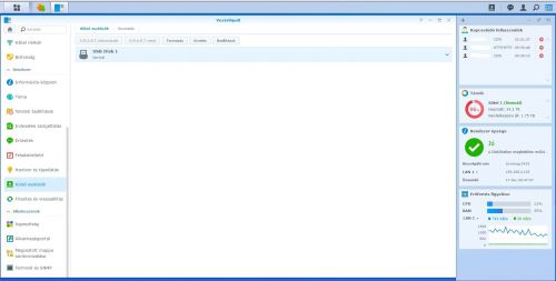

Hyper Backup főpróba :
Külső Samsung 2TB-s HDD-t bedugtam a NAS USB portjára.
Előzőleg formáztam PC alatt NTSF-re.
De tudom, hogy az EXT fájlrendszert jobban csípi a NAS ezért
Vezérlőpult / Külső Eszközök / Formázás / EXTHyper Backup indítása
Indulás után a varázsló fogad, ahol első opció pont az amit szeretnék :
Célhely, Megosztott mappa megadása:
Mappánknak szabadon adhatunk új nevet :
A menteni kívánt mappa elé tegyünk egy pipát.

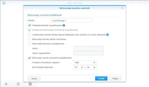

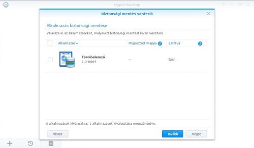

Több mappát is ki lehet jelölni !!!Alkalmazásról is lehet mentést csinálni.

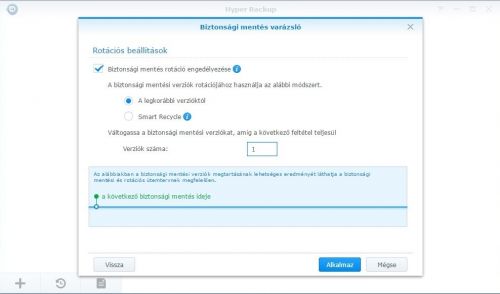

Ezt az opciót most kihagytam...Következő ablak figyelmeztet, hogy jelenleg nincs biztonsági mentésünk:
Mindenképpen engedélyeznünk kell a rotációt.

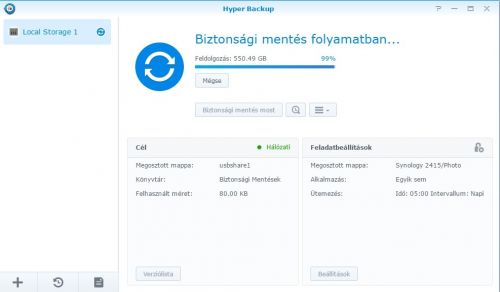

A verziók száma 256 volt ! Ne pocsékoljuk a tárhelyet egy próba miatt :File Station : Látszik a létrehozott mappa.
Jobbra lent a CPU és a hálózat használata.
Éppen egy filmet is néztek a NAS-ról közben.A vezérlőpultban is jelzi a mentési folyamatot.
File Station : Mappaszerkezet !48%-l tart....kb 30 perce csinálja:
Ha befejezte folytatom.
