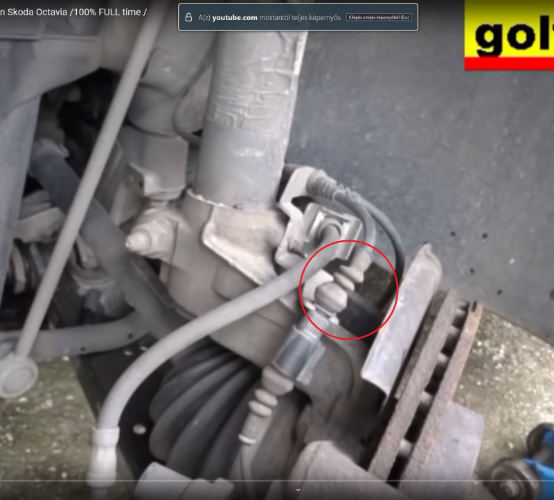

Sziasztok! Kérdezni szeretném mekkora meló kicserélni a kopásjelző vezetéket, ami a motortérbe megy be. A villa ha jól írom kikoptatta a vezetékeket ( 2 kék kábel, és a villához ér ami tartaná az egészet ) és a kocsi jelzi hogy kopott a fékbetét , pedig nagyon nem azok !
2010 Octavia 1.4 TSI CAXA, kombi. A jelölés feletti részre gondolok.
saját fotó nincsen, már bánom, hogy nem csináltam. -
