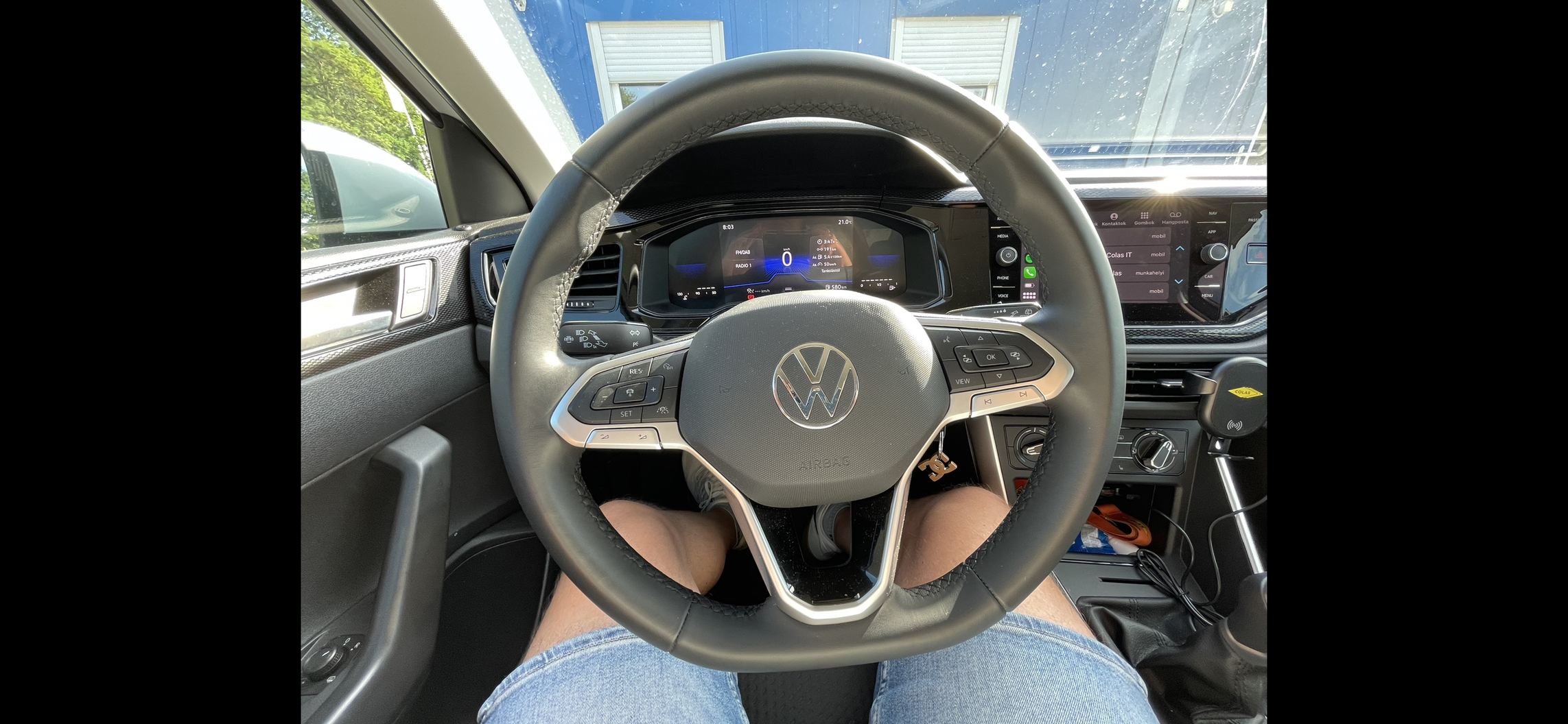

macilaci78 #210346 üzenetére
Igen, csak kíváncsi voltam mi lehet, mekkora ebben a tűrés de majd a VW szerviz ránéz, bár lehet ez ilyen pénteki, vagy hétfői darab
köszi
vallas
macilaci78 #210344 üzenetére
Autópályán, országúton.....
Persze tudom, hogy lejt az út valamennyit, de soknak tűnik, kollégám ment vele , neki is ilyen van, szerinte övé nem ilyen, én mondjuk nem mentem az övével...
9000 km körül van... ránézek a gumira akkor, meg beszélek flottásokkal.... -

VW Taigo 2 hónapos.... Kb így áll a kormány ahhoz hogy egyenesen menjen a kocsi pályán.... városban ennél kevésbé észrevehető.... ez futómű lehet ?
Régi kocsikon elég volt odébb tenni egy-két ricnivel a akormányt, de gondolom ez már nem így megyKeréknyomást ellenőriztem, ütés, padkázás nem volt vele...
köszi

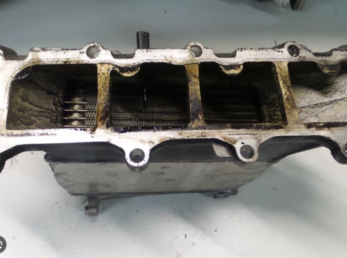

Az EGR eltömődik, de utána még hűtik a gázt az EGR mögött. EGR mindenkinél probléma, ahol nem a DPF utáni gázt vezetik vissza...
Mágus2
Közösségépítő
grizlisandor #210325 üzenetére
Másképp oldotta meg a VAG, két helyen is hűti a visszavezetett kipufogógázokat, hogy ne égesse meg az olajfilmet a szelepeken.
Az új generációs TDI még ettől is jobb, ott már egyáltalán nincs kox a szívósorban, mert az egész szívósor a vízhűtéses intercooler-el van egybeépítve.

grizlisandor
Mágus2 #210308 üzenetére
Ekkora különbségek vannak CR és CR motor között? Pl.: itt egy BMW dióhéjas szívószelep tisztítás.
Másik videóban magyarázza a srác a miértjét, ezt a VAG máshogy oldotta meg?

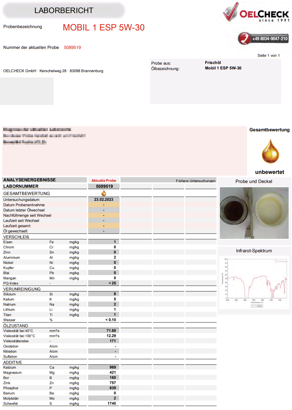

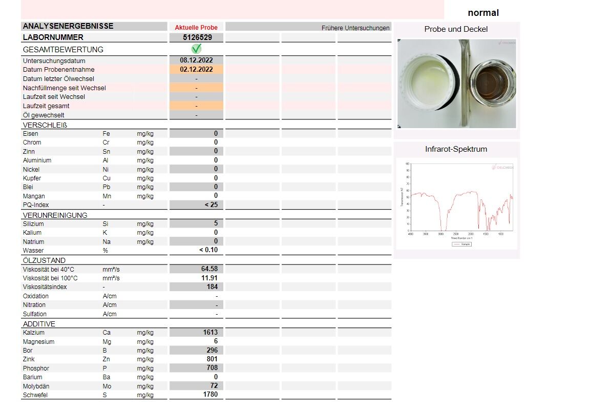

Asbee
Mágus2 #210306 üzenetére
Amióta API SP, LL-04 azóta butítottak az olajon. Mind alapolajban mind adalékban. A régi verzió igen, extrának számított a versenytársakhoz képest, a nagyon jó minőségű alapolajával, és extrán adalékoltságával ( pl molibdén), mindezt úgy hogy tartja az elvárt szulfáthamu értéket. Azért mert te ezt nem tudod, nem jelenti azt, hogy nincs így.
Régi:
GTL 30-40%
PAO 1-5%
Ester 1-5%
Új:
