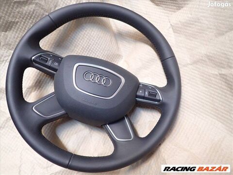

Használt már valaki közületek ilyet: [link] ? A kormányom alapjában szép állapotú, a legfelső festék réteg van a felső részen megkopva, tehát,nem szakadt/sérült.
Köszönöm.
