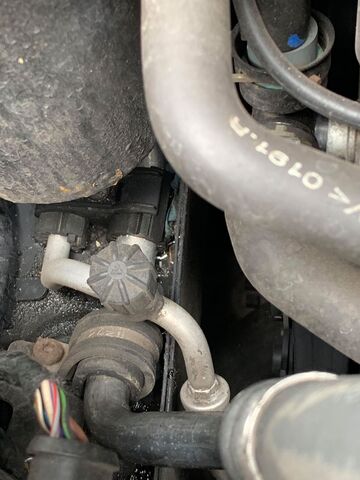

Ez mennyire normális, hogy itt picit nedves? ereszt vhol, v pára?

90 fokon csak akkor forr, ha nem zárt a rendszer. Nem zár a kupak, repedt a kiegyenlítő tartály, vagy valahol máshol ereszti el a nyomást. Gondolom a hűtővíz is tűnik.
