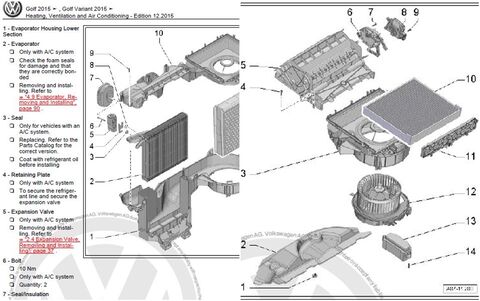

Tisztítanám a klímát, vezetékes-habos spray-jel. Ez kivitelezhető úgy, hogy alulról, a kondenz kivezetőcsőnél feldugom a tisztító csövét, és úgy telibenyomom habbal?
Ha igen, akkor ezek vajon a kivezetők nyílásai?: -

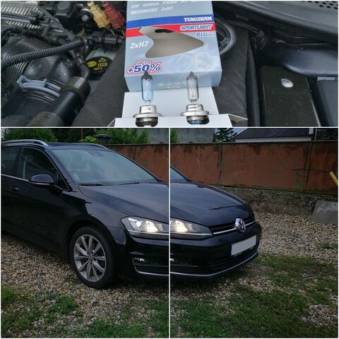

Összedobtam egy képre az előző csere képeivel:
Közben még május végén cseréltem a kanyarfényben a H7 izzókat, sima egyszerű, de elvileg fehérebb és picivel erősebb izzókra:
Képen annyira nem jön át, de valóban fehérebb, és kicsivel erősebb a fény.Más:

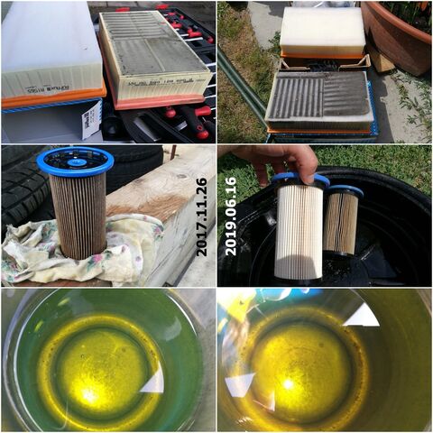

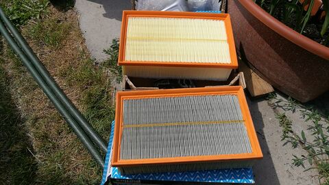

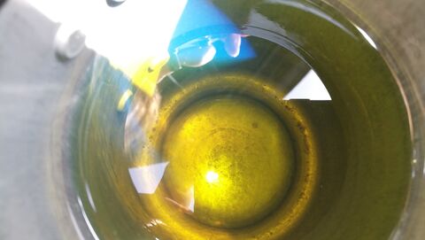

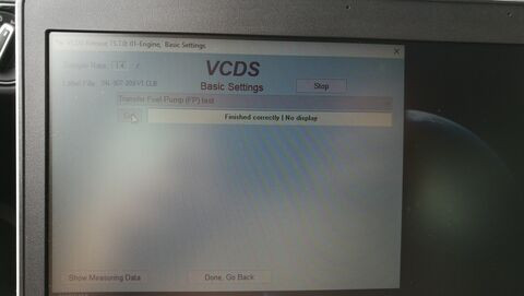

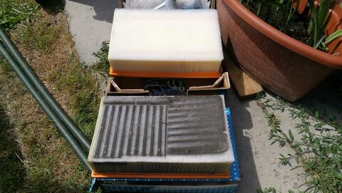

Kis helyzetjelentés, mert el vagyok maradva.
Szóval az alany egy VW Golf7, 2014, 110kW, CRBC, ~182000 km, múlt hétvégén megcsináltam az olaj+szűrőcseréket:
Olaj 14000km és 295 nap után lett cserélve.

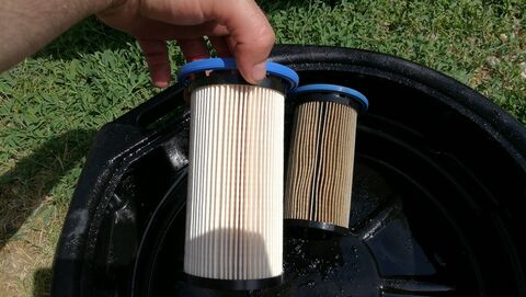

Levegő- és gázolajszűrő állapota ~18 hónap és ~29 ezer km után:
Mágus javaslatára a levegőszűrőt minden olajcserénél kidobom ezután.
Üzemanyagszűrő-ház:
Csere után VCDS-sel beállítottam újra a fix 15000/ 1év periódust, és megjárattam az üzemanyagpumpát, hogy légtelenítődjön a rendszer: -
