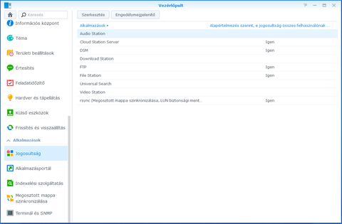

Azonban mindig újra vannak gondok. A download station-ba bármit indítok mindig inaktív állapotba kerül, nem történik semmi.
Mivel magát a DS-t kellett újra rakni, ezért gondolom a router oldalán semmit nem kell újra állítani, mindenesetre megnéztem, ott stimmel az ip cím, a port forwarding, az upnp szóval ott nincs gond, a DS beállításait megnéztem, ott is a jó port van beírva, minden más stimmel Boris leírásához. Az lehet hogy megy az indexelés a HDD megosztása miatt? -
