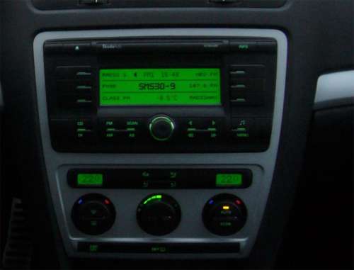

No, megnéztem. Be van állítva a hangerő, de így sem működik az aux. Viszont, ha kétszer megnyomom a CD gombot, hogy aux-ra váltson bejön a cd tár menü, pedig az nincs a kocsiban és nem is volt. Én már így vettem és van egy sejtésem, hogy a gyárból már így jött ki. Valamit elbarmolhattak ott és rosszul kötötték be?

Ja, azért nem megy, tomcsi nem váltotta át.

Ha le van halkítva az AUX kimenet a menüben akkor kikapcsolja, mint ha nem is lenne, próbáltál hangot adni rá???Nem jellemző, hogy elfelejtenének dolgokat ezek a rádiók, nem a nagypapi, hogy elfelejtse mire is volt jó a nagymama.

Na ez a baj. Nem vált át aux-ra. Mondom, aux csati van, be is van kötve, ha rádugok valamit, ha nem, nincs aux lehetőségem a cd gomb megnyomásával. Erre mondta a hifi-s, hogy lehet elfelejtette. Van ilyen?
Közben 2x átolvastam ezt a 10mp-es dolgot. Ezt kipróbálom, bár úgy emlékszem próbáltam, bár a 10mp-ben nem vagyok biztos.

Meg is van:
Megnyomod a Hangjegy jeles gombot és tartod, és megynomod a jobb oldalon lévő memória gombok egyikét, mondkuj a felsőt. Ezzel a hangerő beállítások 2. szintjén találod magad, ha még 1x megnyomod a memória gombot, akkor a 3. szinten találod magad.
1. szint:
treble, midtone, Bass, loud, mono2. szint:
gala, pdc vol, ph vol, ta vol, on vol3. szint
illum, ac, aux, backA tekerő gommbal lehet beállítani az alap hangerőt, amit a rádió megjegyez. gondolom a nyilakkal lehet váltani a hangerők között.
Ha beállítasz mindent amit akartál, 10 másodpercig ne babráld, ekkor elteszi a beálljtásokat és kilép ebből a menüből.

Ha bemész a menübe, ahol a hangerőket lehet szabályozni, próbáld meg felcsavarni az aux-on a hangerőt, ha valaki letekerte teljesen 0-ra, akkkor kikapcsolja az aux bemenetet.
Ha megvan hozzá a gyári használati útmutató, könnyen megtalálod a menüpontot.
tomcsi23 Nem vált át, neked kell átkopcsolni.

Lenne egy kérdésem. Az Octaviámban van AUX csatlakozó ami be is van kötve (megnézettem), de a a gyári lejátszót nem lehet AUX-ra váltani. Azt mondta a srác, aki megnézte, hogy be van kötve és valamiért elfelejthette. Javasolta, hogy egy márkaszervízben újra programoztassam fel. Igaz lehet ez vagy valami más nyígja van?
