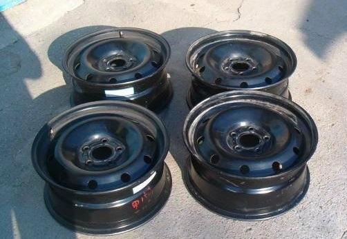

Skoda Fabia, junior 13" acélfelni virsli gumi, nagyjából ugyanez a modell csak vmi más névvel volt kapható akszijó keretében, alap 54lovas motor no ABS, lufis kormány + az extra 15" acélfeló 195/50 gumikkal, mindkettő gyári
két méret eltérés egy modellen belül lényegi felszereltségi különbség nélkül, tetszik már érteni?

ez azért hülyeség mert sokszor más más felszereltség mellé más felni jár, és ehhez még csak erősebb motor, más/erősített futómű sem kell
én is úgy tudom az a lényeg hogy a felni széle nem lóghat ki a sárvédő alól és kész illetve talán volt vmi olyasmi hogy gyári mérettől 1 vagy 2 mérettel térhetsz el -

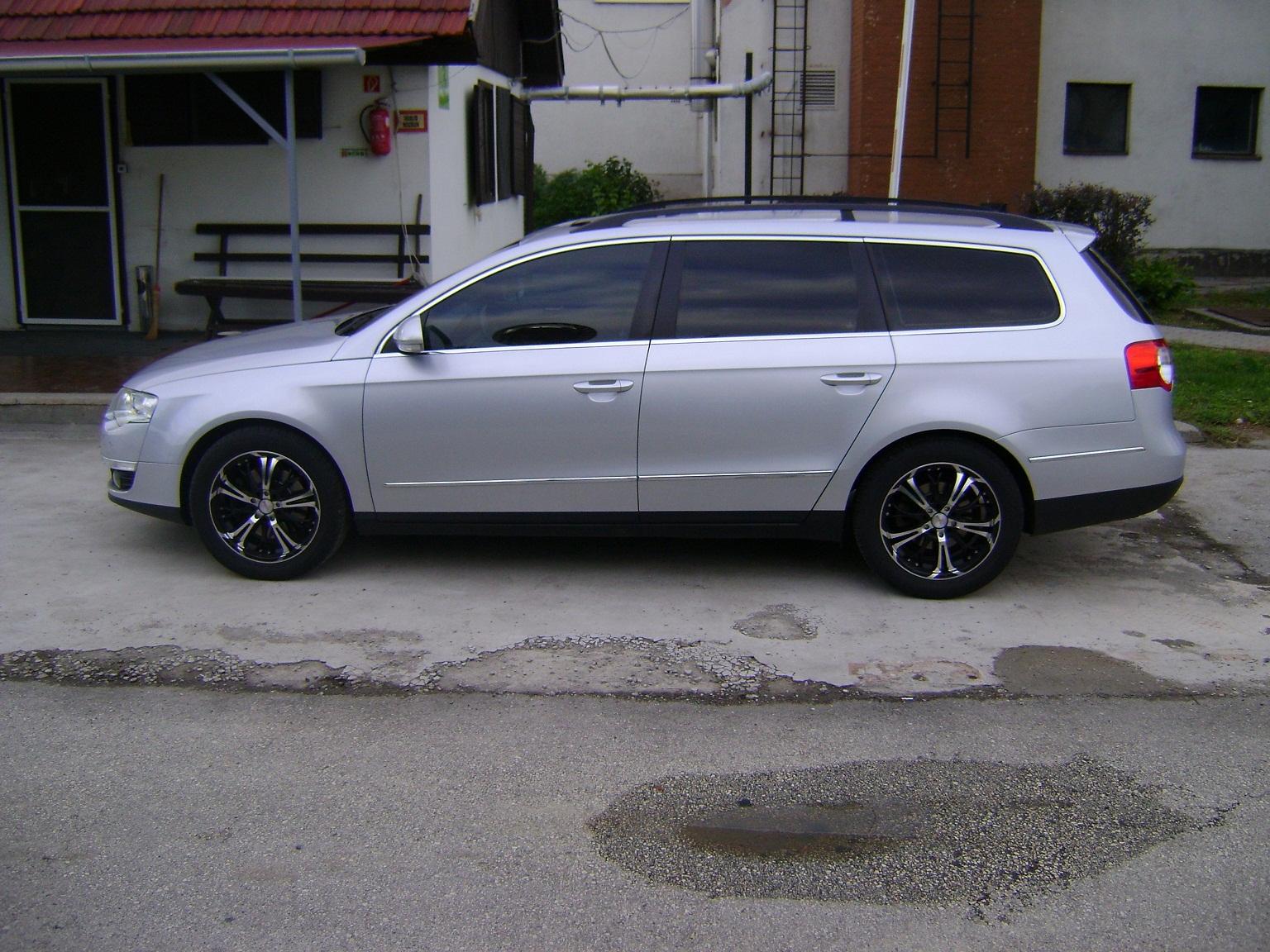

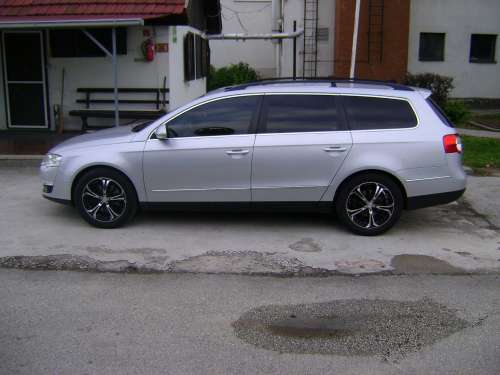

Alufelninél nem lehet szélesebb mint a sárvédő azaz az oldal síkjából nem loghat ki semmit sem.
Az,hogy te a lupodra a 14-sek helyére 19 teszel az öket nem érdekli.Meg ha beülnek 4-en ne érje el a gumit az autó.
Autóklubos vizsgabíztos fönökkel beszéltem.Űltetés: ha fékprobát csinálnak és ott a spoyler rottyanhat mert felűlhet akkor megkérik a tulajt csináljon vele valamit v. menjen máshova.

A biztosítók is ezen lovagolnak, ha kibúvó kell, elég nekik a nem szabályos gumi, vagy felni méret, ET-szám, bármi. Ha meglátnak egy balesetet, az első fényképek a felniről és a gumikról készülnek, mindegy ki volt a vétkes, akinek ez nincs rendben, az máris megszívta.

6,5J x 16 ET 50 a rávaló, én nem ajánlom rá az ET 37-et
bitpork Igen, egyszerű megállapítani, hogy legális méret van-e a gépen, de ha valami alternatív méretet akarsz, ami volt azonos márkájú de jobban felszerelt modellen, akkor szaladj a gyártóhoz, majd a körzeti közlekedési hivatalba és végül a rendőrségre, és sehol nem intézel ingyen semmit.

Nálunk ha nyitogatod a tanksapkát a
nemiszervek előtt akkor félreértik.Pont leszarják mi van oda nyomtatva, az a szentírás ami a forgalmiban van, ha nincs benne, és leveszed a helyszínen, minden OK, de pl. nem hiszem,h lenne nálad pont 4 rávaló felni, szóval bevonják a forgalmit a helyszínen.
Külföldiekkel engedékenyebbek.
TaaT
Mágus2 #38148 üzenetére
Németben vett egy ember 4db 18-as Phaeton felnit, elballagott a TÜV-höz, vmi jelképes összegért firkantottak neki egy papírt hogy felrakhatja a B5 passatra (talán a forgalmiba is bekerült) és onnantól hivatalos volt a dolog.
Nálunk nincs ilyen lehetőség, a szerv minden átalakításért "puffog" (már amikor észreveszik)
Pl ezt az autót elég rendesen elküldték szigorított műszakira az utólagos xenon, ablakfólia és kerekek miatt
Én adtam kölcsön a gyári lámpáimat hozzá

tsigalko87: pont olyan a télim, 16" 6,5 ET42, 5x100.

Köszi, néztem másikat az 6,5" és ET42, az majd megnézem a váltóban.

(#38130) tsigalko87: a belső oldalán nézd meg a paramétereit de elvileg jónak kell lennie. a 9Nnek 6J mellet ET43 a száma. kalkulátort találsz neten.
