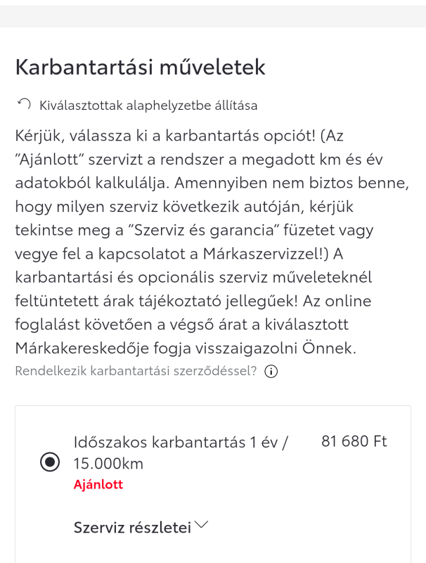

Van valakinek közvetlen mobil telefonszáma Toyota Buda (Budaörs, Reálszisztéma) Toyotás szerviz munkafelvevőhöz? Privátban elküldhetné nekem valaki a munkafelvevő nevét, telefonszámát, nagyon megköszönném
Kezdi a Toyota app írogatni, hogy júniusban esedékes az időszakos szerviz. Ad is lehetőséget közvetlen szerviz kiválasztásra (ez nekem optimálisan a Reálszisztéma) és a dátum/időpont kiválasztására.
A gond csak az, hogy kipróbáltam június összes napját (!!!) és 15:00 előtti időpontot egyik napra sem ajánl fel a rendszer, mint lehetséges időpontot, a 15 órás szerviz időpontokhoz meg oda van írva, hogy csak másnap lesz átvehető az autó
Ugyanez a helyzet akkor is, ha interneten próbálok időpontot foglalni
Mondom semmi gond, felhívom őket telefonon és úgy próbálok egy reggeli időpontra helyet foglalni. Hát ez sem megy, a géptyúk mondja, hogy milyen menüpontokat nyomogassak a telefonomon, de a tizedik próbálkozásnak is az a vége, hogy közli hogy minden ügyintéző foglalt, ha látszik a számom akkor visszahívnak.
Csakhogy már kb. ötször hívtak a szerviztől, de a telefon nem csörög ki, csak pittyen egyet, hogy nem fogadott hívásom volt
Semelyik más hívónál nem csinál ilyet a telefonom, csak a Toyotánál, kénytelen vagyok arra gondolni, hogy ez valamilyen vevőlerázó módszer náluk.
Szóval kéne valami közvetlen telefonszám, ahol elérem a munkafelvevőket és tudok reggelre is időpontot foglalni
