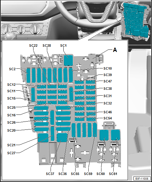

Keef_Lee
T-master #225979 üzenetére
Köszönöm! akkor mégis a műszerfal alattiban van a biztije.
Hihetetlen, de ez volt a probléma. Már vasárnap azzal kezdtem, hogy itt műszerrel végigmértem mindegyiket. Most is megmértem és mind a két oldalán ott volt a 12 volt. De azért kivettem és ki volt olvadva. Raktam bele egy ránézésre ugyanolyan vastag olvadószállal rendelkezőt. A régire rá volt írva, hogy 7,5A, ez csak piros, nincs ráírva. Gondolom a szín azt jelzi, hogy ugyanaz az érték.
A lényeg, hogy működik.
Köszönöm mindenkinek. (chatGPT szerint a 14-es bizti a hibás és annak 10-es az értékeValójában 58-as és 7,5-es.)
Még annyit mondjatok, hogy a motortérben tegnap tévesen kivett szintén 7,5A-es bizti, ami miatt egy darabig kijelezte a hibát is a műszerfalon, azon ugye nem kell aggódnom. (mert írtam, hogy halkan sípol valami a leállítás után még egy darabig, de lehet, hogy eddig is ezt csinálta. Az asszony jár vele, nem figyeltük a sípolást eddig.)

Keef_Lee
T-master #225952 üzenetére
Nem megy a hátsó sem, (de ezeknek egy tartályuk, egy motorral van nem?)
Megnéztem az 58-as biztosítékot. Hát nem tudom, hogy mi tartalmazza a sorszámot, de nem látom a dobozán sem sehol. Ezért kivettem egy 7,5A-est, mert annak kell lennie. Nem az volt. Leállt a motor.Visszaraktam, aztán a műszerfalon nem akart elaludni a motoralakú led jel. Beijedtem.

Keef_Lee #225939 üzenetére
Az Elsa szerint ez a bizti a motortérben van, szerintem érdemes itt megnézni az 58-as számút:
Ha az 58-as is rendben van akkor érdekes a kérdés, mert ugye nem direktben kapcsol, ha nem befut a jel egy vezérlőbe és az adja ki a parancsot. Meg kellene nézni, hogy van-e jel a kapcsolótól. Erre most csak így hirtelen diagnosztikai műszerrel van ötletem (VCDS/ODIS)

Seat (2018-as) ablakmosó motor (szivattyú) nem kap áramot. Az ablaktörlés működik (úgy tudom, hogy ennek ugyanaz a biztosítéka), tehát nem bizti a probléma.
Kormánybajusz kapcsoló lesz a hiba, vagy van még valami, amit meg lehet próbálni előtte? -

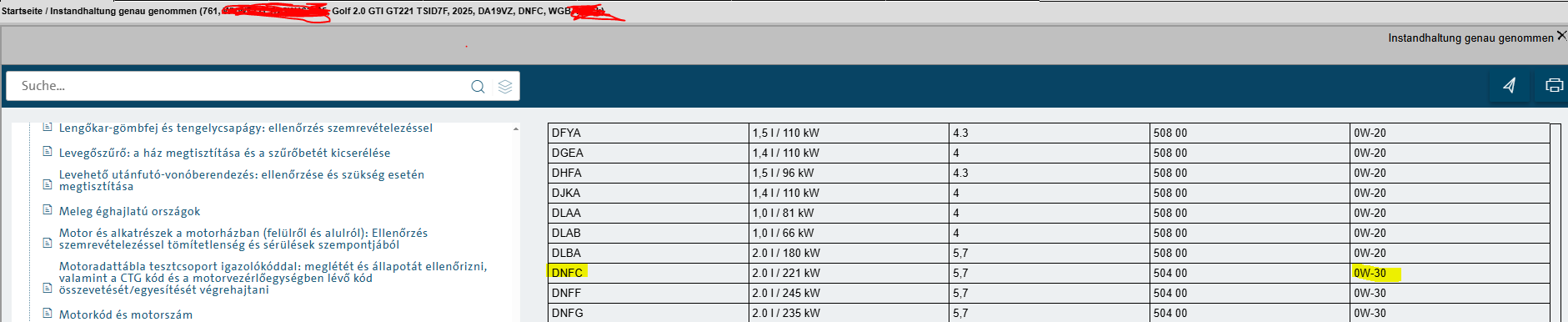

Üdvözlök mindenkit!
Érdeklődöm, hogy a Skoda Octavia 4 kombihoz (2020.12 havi, 2.0 TDI 116 Le) előírt 0w20-as motorolajhoz van ajánlottabb márka-típus? -
