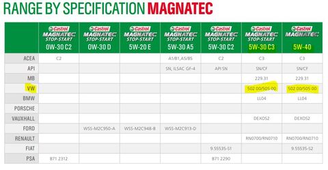

Igen, de a C3as olajról volt szó. A dobozán már több mint 2 éve nincs feltüntetve ez a minősítés.
N.otorious
DonThomasino #206034 üzenetére
A hivatalos oldalon szerepel az olaj minősítése.
Ha így keresel rá Castrol Magnatec 5W-40 A3/B4, akkor írja is. Amit linkeltél ott is A3/B4 amúgy. -

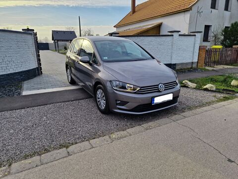

Hát, elvitték ma a Golf plus-t. Így mindenképp lesz valami helyette.
Sportsvan nagyon szimpi. Első helyen ez áll.
Kevés sajnos a kínált 1.4 Tsi. Így lehet mást kell majd választani.
1.6 CR 110le, 2.0 CR 150 Le illetve 1.2 tsi. Ezekből melyik a legkevésbé beteges verzió? -

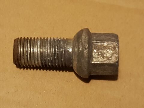

Skodába Sziga bt-nél vettem kerékcsavart, a Bajcsy-n vannak (Érd).
Ott az Oktáv aluhoz azt mondta a muksó nem mozgókúpos kell, meg nem is a sima lemezfelni csavar, na nem fog eszembe jutni hogy mi a neve ennek a típusú csavarnak. Persze az a Touran más tészta, de lehet egy próbát megér.A heroin ár nem tudom mit takar de olyan 8ezer körül volt a 20 csavar.
#94252032
focvis #206141 üzenetére
Az szép akkor gyárilag halàlra ítéli az alufelnit a VW?
Mert ha elkezdi a lakkozàst a téli latyak alàdolgozik az biztos.
Ennek is 3 évesen màr elkezdett pattogni a lakkozàsa a furatoktól kifelé.
Ez elég fura megoldàs így.
Eddig alufelnihez minden gyártó mozgókúposat adott.
(Màr amit én szerelek)
Köszi, mindenesetre. -
#94252032
Tudtok abban segíteni, hogy egy 2020 évjàratú turan 1.5 benzin automata.
Alufelnieihez honnan lehetne normàlis alufelni csavart szerezni? Nem heroin àron! -
