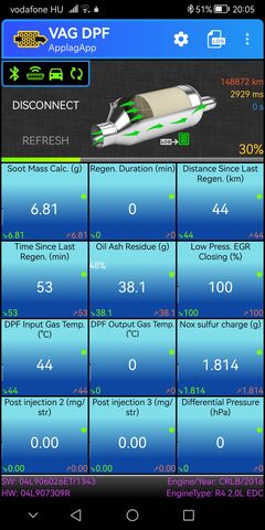

imyourfriend
Khaosz55 #205589 üzenetére
38.1g-nál jársz, az még bőven fele alatt van de amúgy vannak erre idehaza műhelyek bár nem tudom melyik a legjobb választás. 58g környékén járok, most tavasz felé 350-400km-enként regenerál a dpf érdemes nem megszakítani a regenerációját, jó ha a soot mass calc 5g környékére lemegy regenerálás után és legalább 400km-t bír a distance since last regen, mielőtt nekiállna regenerálni.

Khaosz55
imyourfriend #205584 üzenetére
Ok megvan köszi, holnap megnézem. Tehát 80g-ot elérem tisztítani kell valami erre ráállt műhelyben?

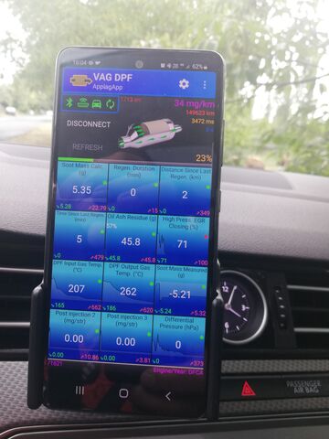

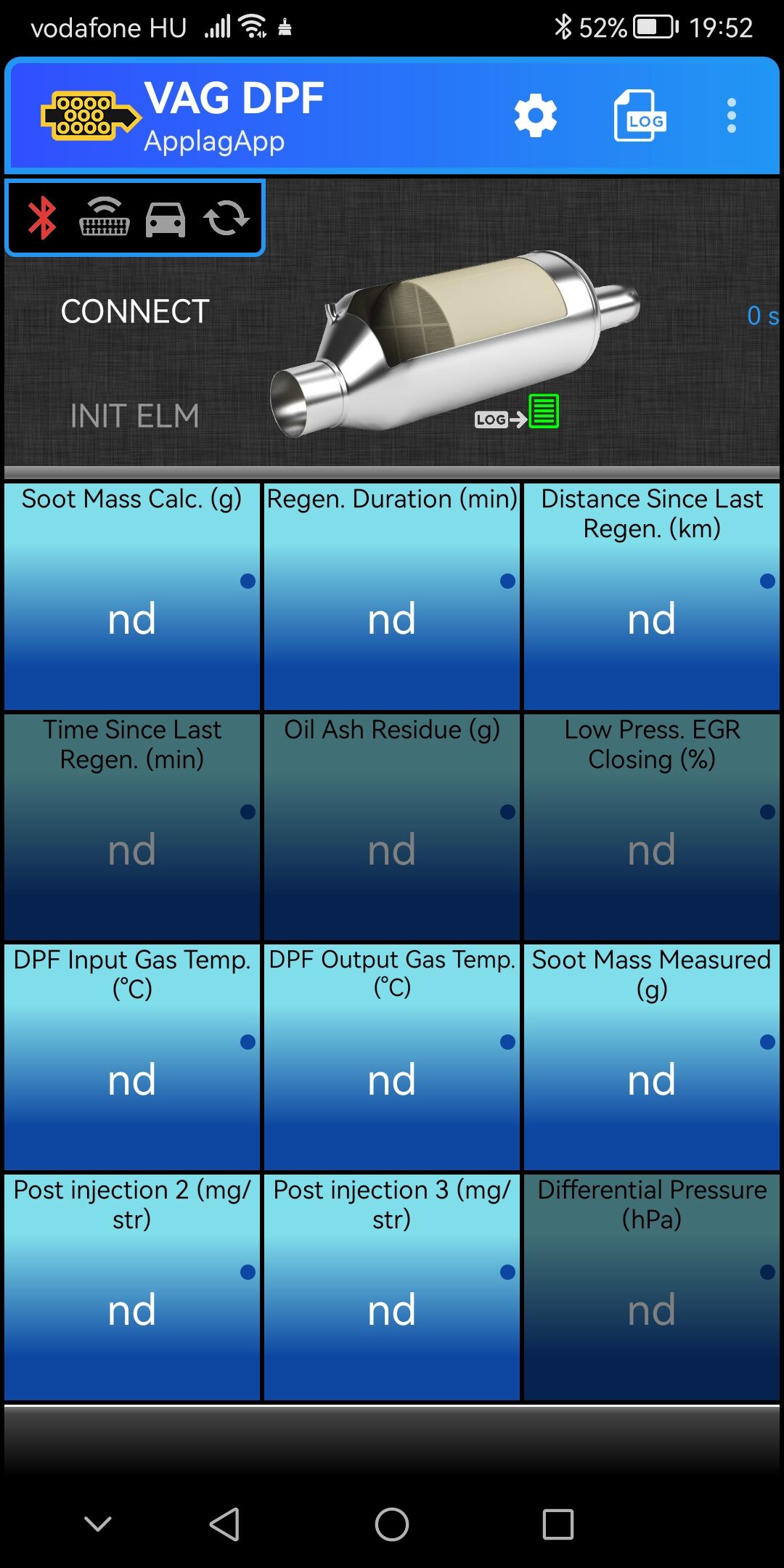

Sziasztok, B8 Passatom van 2.0TDI 150Le, még adblue nélküli, 6 sebességes olajos DSG váltóval. Első tulajdonos vagyok és jelenleg 150 000 Km van a kocsiba. Amikor vettem úgy volt, hogy sokat megyek hosszabb utakra, de ez megváltozott. Jelenleg nagyrészt városban használom, és természetesen figyelek a regenerálásra illetve minden tankoláskor kicsit kiviszem pályára.
Vettem egy ELM327-et és VGA DPF programot ami tökéletesen működik. Ma pont az első monitorozott regenerálás a városban kapott el. Lefutott, és programmal kapcsolatban lenne kérdésem.
70%-nál kezdte el a regenerálást a végén 24% lett. Mit jelent pontosan a Soot Mass Calc ? Regenráció végán 5g-ot mutatott.
Mit jelet a Post injection 2 és 3 ?
Nem tudom mik az optimális értékeke és mikor kezdhetek a DPF miatt aggódni.Mivel már nagyrészt városban használom a következő autóm benzines lesz, de egyenlőre nem látom értelmét a cserének anyagilag, hiába telt el 7 év érdemi változást nem látok. Nálam az elektromos kizárt, a hibrid csak akkor ha gazdaságilag megtérül. Bár ahogy nézem a felárakat , nem hiszem, hogy az egyhamar megfog.
