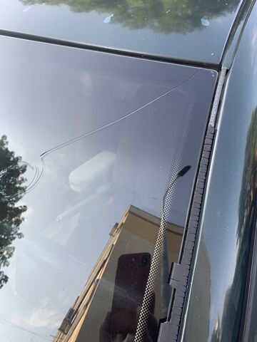

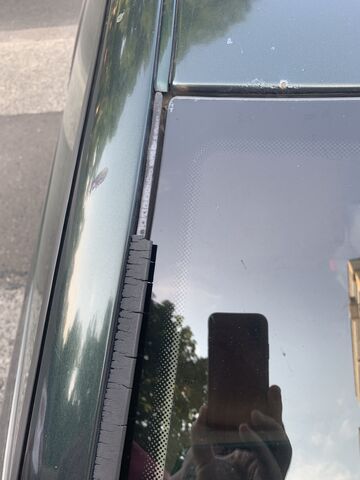

Tegnap voltam honosításon, felhívták az alábbi repedt szientre a figyelmem (a jobb oldali párja is):

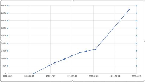

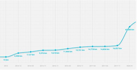

Hétvégén csináltam egy Carvertical lekérdezést az autóra (tudom nem éri meg..), a km futás rendben van, az első pár évben alig mentek vele. Volt egy sérülésre a jobb első kerékjárati íven, amit 1500-3000EUR-ra becsültek, persze nyilván az erős túlzás.
#192019 Tin
Igen, az gyanús, de úgy tűnik hogy rendben van. Viszont gondolom hogy az első pár évben sokat lehetett rövid távon használva (én is így fogom), ami kokszosodáshoz vezethet, ezt majd az átvizsgáltatás során megpróbálom megnézetni.Ehhez kapcsolódóan kérdés: hova érdemes vinnem átnézetni az autót?

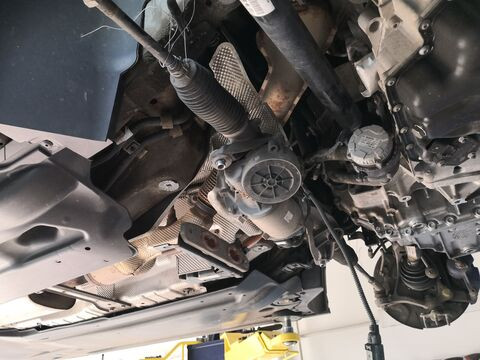

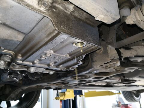

Miért nem szabad? Az a baj, hogy ritka mint a fehér holló aki egyáltalán GTE-t be mer vállalni.
A másik, meg, hogy 5 liter megy bele de 9 liter körül van a teljes töltet. Egyszerűen kb 3-4 liter nem folyik le belőle sehogyan sem a váltó sajátosságai miatt. A hely ahol voltam már jó pár DSG-t csinált és eddig nem volt probléma. Én már a sokadik GTE voltam és jobb tőle a váltás az biztos. De jövő majd megmondja#192104 focvis: Motul saját, 12 liter kellett hozzá. Bízom a sok előttem lévő ügyfélben Van aki már a másodikat csináltatta velük, mert olyan gyorsan belement a 60k km.

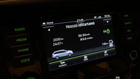

Sikeresen megjártuk Montengerót és ahhoz képest, hogy 4 személy (felnőtt) és tele csomagtartóval voltunk megpakolva elég jól evette az RS. Többre számítottam az alapján, amennyit eddig be-be szippantott.
Mondjuk nem is nyomtam neki, visszafelé úton fix 153-as tempomattal jöttem és odafelé meg változó volt, de olyan 143-147 között pályán.
Szvsz szerintem nagyon jó kis eredmény:

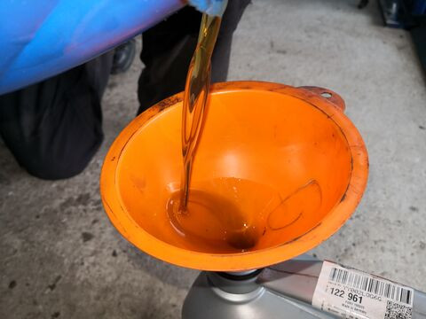

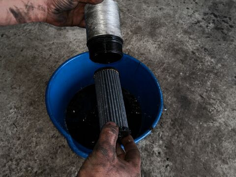

Én pont most pénteken (júl23) cseréltem olajat a Passatban. Gyerek játék kicserélni annyira egyszerű helyen vannak a dolgok és megvoltam 16k Ft-ból. És nem vackokat használok hozzá. Castrolnak már van olyan VAG olaja ami hybridhez is való. Az olajszűrő meg MANN volt. Megvolt szombaton a váltóolajcsere is. Motul géppel teljesen át lett mosva. Nagyon szépen vált a DSG, semmit nem lehet érezni belőle.
