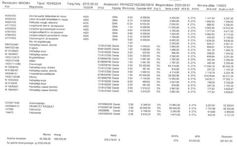

Ami hibákat felsoroltál, azok teljesen "normálisak", korból/használatból fakadnak. Szerintem semmi "extra".
Fék - nem is kérdés, a legfontosabb egy autón, normális hogy elkopik és cserélni kell
Porvédő - érdemes mihamarabb, mivel a lengéscsillapító is tönkre mehet a bejutó kosztól
Szilent - rendellenesen fog kopni a gumi, rossz úttartás, etc.
Rugó - kicsit korainak tartom a rugótörést, de ha már ez van akkor párban érdemes cserélni
Turbónál tömítés - apróság, megesik, filléres tétel, érdemes cserélniAz ajánlaton a többi tétel nagy részben csavar és segédanyag a fentiekhez kapcsolódóan.
Azt ne feledd, hogy ezek márkaszervizes árak, gyári alkatrésszel. Amennyiben nem ragaszkodsz a márkaszervizhez és a gyári alkatrészhez, akkor egy kisebb műhely ezeket a feléből, de inkább kevesebből megoldja. Minőségi alkatrésszel. -

VGYke #183649 üzenetére
Keresnék egy maszek helyet, egyrészt több szem többet lát, másrészt az árak is barátságosabbak lesznek. Assistance meg úgyis ketyeg gondolom, szervizkönyv folytonos, nincs semmi látnivaló...
Ezek közül a lengéscsillapító porvédő lenne sürgős szerintem, de magad is tudod ellenőrizni, a kerék mögött látszik. Ha lyukas és kilátszik a króm lengéscsillapító szár, akkor a piszok ki tudja koptatni a tömítést illetve szárat, végül lengéscsillapító csere az eredmény. De azért a fék, futómű további tételek sem olyanok, amiket érdemes sokáig halasztani, tömítés pedig a szivárgás mértékétől függ igazából - ha tömítetlen a levegő rendszer, akkor túlórázik a turbó, több a koksz, stb.

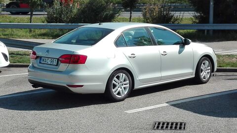

Sziasztok! Tudna valaki segíteni?
Ma elvittem a használtan vett VW 1.4TSI Jettámat egy hivatalos VW szervizbe, ahol a szokásos olajcsere, stb és pecsételésen túl, állapot felmérést is végeztek.
Az állapot felmérés eredményét szóban is elmondták, aminek a felét sem értettem, és a szükséges javításokra árajánlatot is adtak.
Arra szeretném kérni a hozzáértőket, nézzék már meg a javítási ajánlatot, hogy kiderüljön számomra, mi a hiba az autón és mi a sürgős javítás.
Amit értek mint hiba:
* Fékbetétek cseréje: sürgős előbb utóbb, ez egyértelmű
* Egyik hátsó rúgó alja törött, párban cserélendő: - sürgős lehet?
* Lengéscsillapító porvédő csere: amit nem értek: 2-4 db és ez sürgős?
* Első kerék alsó lengőkar szilent csere: - sürgős lehet?
* Turbónál valamelyik "O" gyűrű.Van olyan javítás a lenti ajánlaton amit nem soroltam fel, tehát nem értem / tudom mi az?
Tudtok segíteni, mert ez a 300eFt javítási költség egy kicsit mellbe dobott?
Ajánlat fektetett PDF-ben, és képként:
Minden segítséget köszönök! -

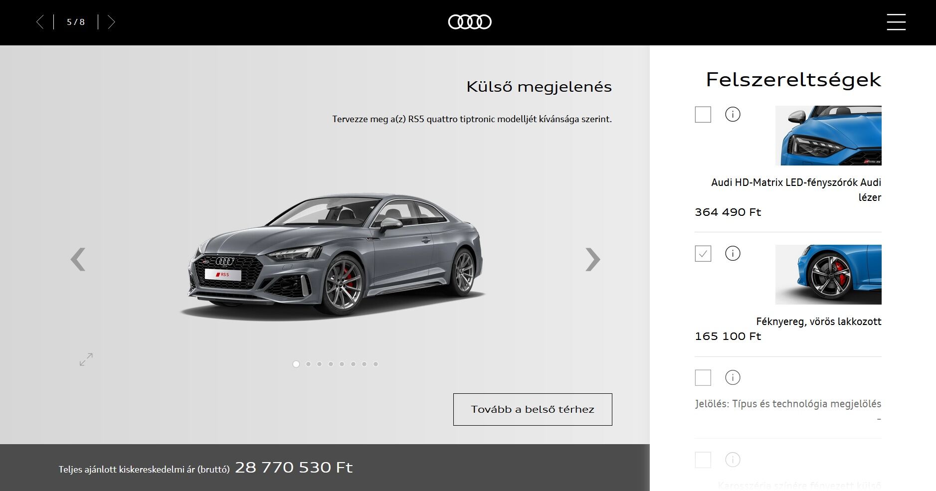

Nem tetszenek az új golfok, de ezt azért bevállalnám. Piros féknyereg félrement, szerintem lesz kék

Ilyen Jettákat már érdemes nézni? [link]
