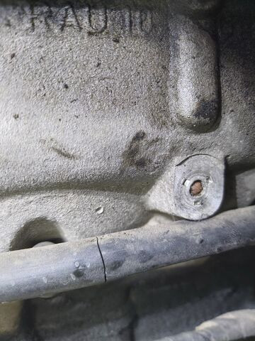

Lőttem pár képet az olajos fórumba a olaj beöntőn keresztül és észrevettem hogy van két repedés
Ahogy nézem az izzítógyertyákra rámenő hogy fogalmazzak vezeték burkolat, nem tudom mi a pontos neve és nem találtam meg a oemepc.com oldalán se
(tényleg akinek van ideje rákereshetne nekem mert tényleg nem találtam meg sőt az izzító gyertyákat se, jól elbujt)
tehát ezen van két repedésArra gondolok amit ebben a videóban 1:13-nál lepatint
Kérdésem az hogy mennyire gond ez?
Tudom tudom sose jó az ilyen de teszek rá hőzsugorcsövet az elég e végül is a víztől meg a párától kellene megvédeni
Vagy esetleg más ötlet a cserén kívül, valami paszta ami még jó lehet -

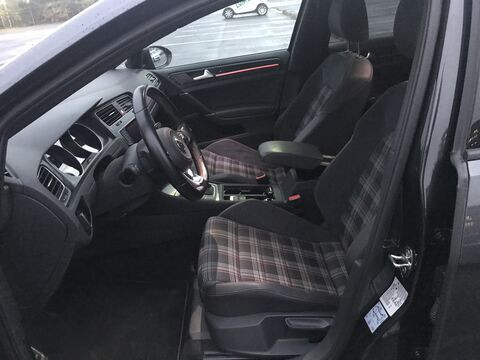

Érdeklődnék,hogy használ-e valaki itt közületek 2016-os golf GTE-t? -

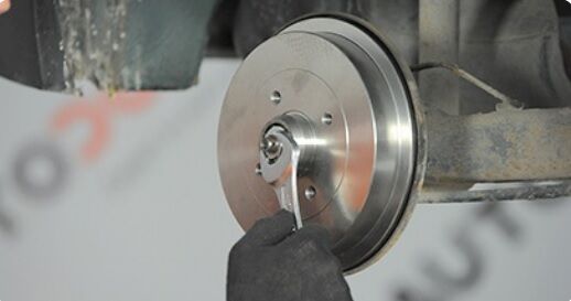

Lacess #173627 üzenetére
Nálad más a helyzet, nem kúpos a csapágy hane, két soros golyó, az cserés mindenképp é fix, nem állítható, mint a kúpos. Csere és nem is olcsó, mert egyben van a kerékaggyal.
Legjobb ezeket párban abszolválni, mert 2-3 hónapon belül meg fog szólalni a túloldal is.
B6, B7 passat, golf mk5,6, octavia 2 meghúzási nyomatékától szoktam hátast dobni. 200Nm és +180 fok. Kell hozzá 2m vascső, M18xzn fej és egy colos hajtószár.

fixer92
Mágus2 #173614 üzenetére
"könnyen forogjon de ne lógjon"
Na ezt az állapotot keresem, de ennek nincs semmi számszerűsítése?
Mert az "érzésre" az nem konkrét dolog, s mivel nem ez a szakmám, így sajnos rutinom sincs benne, de amit lehet szeretnék megtanulni/megoldani.Ha meghúztam, és engedtem rajta, akkor amikor feltettem a kereket, és 3 ill. 9 óránál fogva megmozgattam éreztem, hogy kicsit kotyog. Akkor szépen lassan aprókat húztam rajta, amíg ez a kis kottyanás meg nem szűnt, de akkor pedig melegedett.

Hello
Golf 3, 1.9 TDI - AHU 90LE - 1996.12
Meg tudnátok mondani, hogy a hátsó kerékcsapágy anyát mekkora nyomatékkal kell meghúzni?
Nem találtam konkrét értéket.
Ha meghúzom rendesen (azért nem megszabva), akkor pár km után ha megfogom, érzem, hogy langyos/meleg a csapágy, míg a másik oldalon jéghideg.
Ha lazítok rajta, akkor meg kottyanik a kerék ha mozgatom.Kösz előre is.
