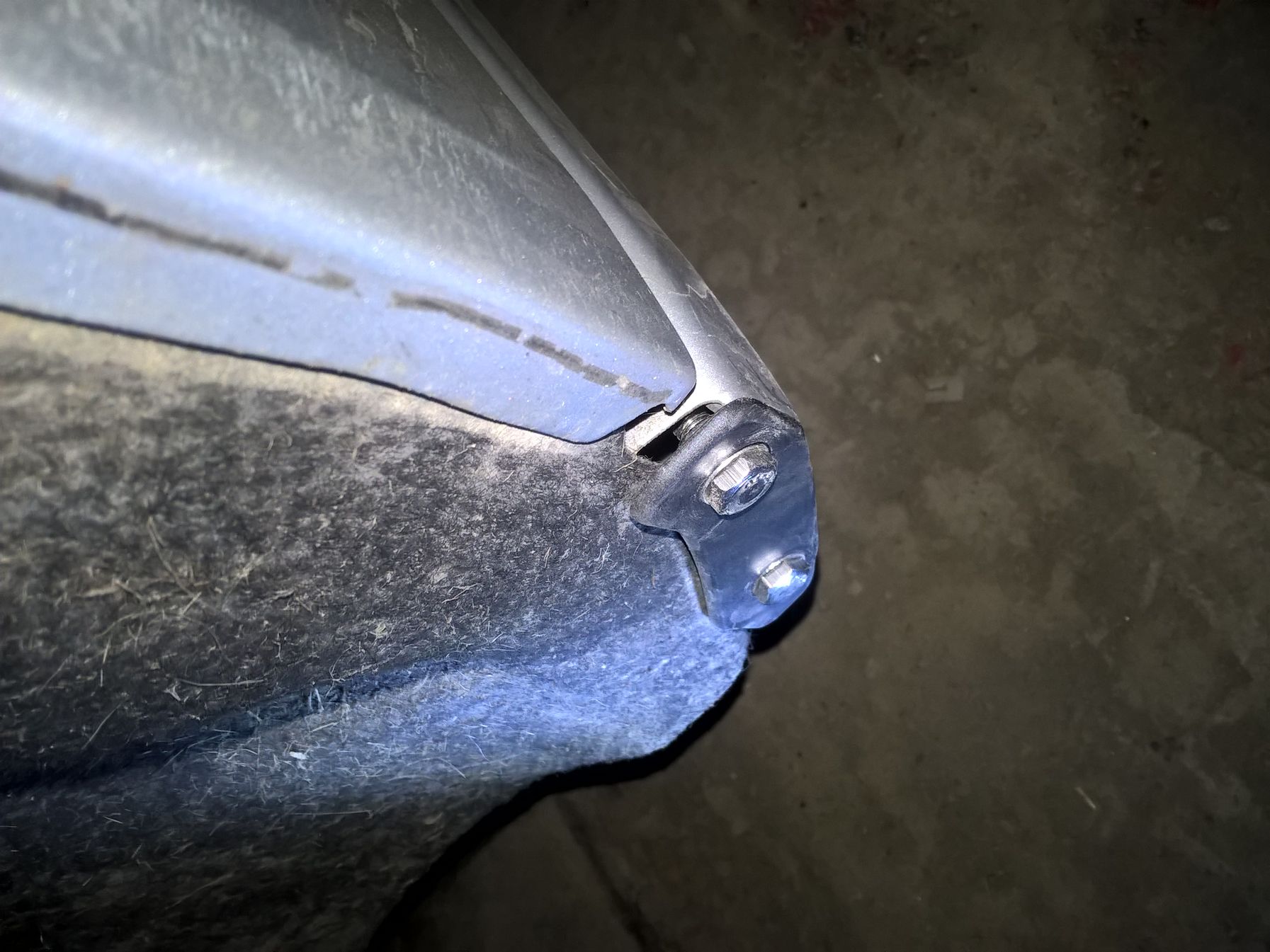

Ott, a műanyag körül nem gond hogy ha be megy a víz, sár, por, hó, sólé stb?
Nem kellene ott lennie valaminek?A sárvédőíven az a fekete csík miért van ott? Volt ott valamikor esetleg egy ragasztószalag féleség ami nem engedte, hogy amit felver a kerék ne az elemet karcolja össze?
Vettem a LIDL-ből erős szigetelő szalagot. Nem kellene oda ragasszak?
A 15-ös alkatrész körüli részről beszélek, de úgy látom van más is erre célra (talán), a 18-as személyében.
18 - stone chip guard, not for this model

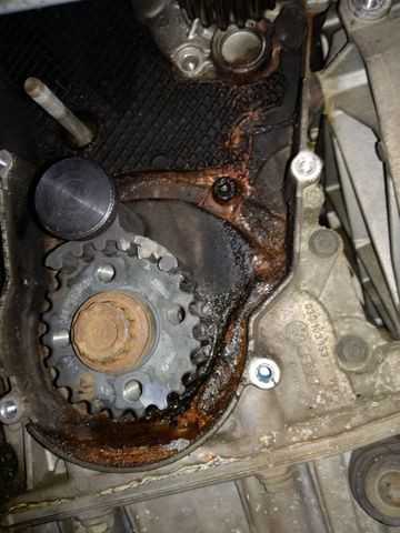

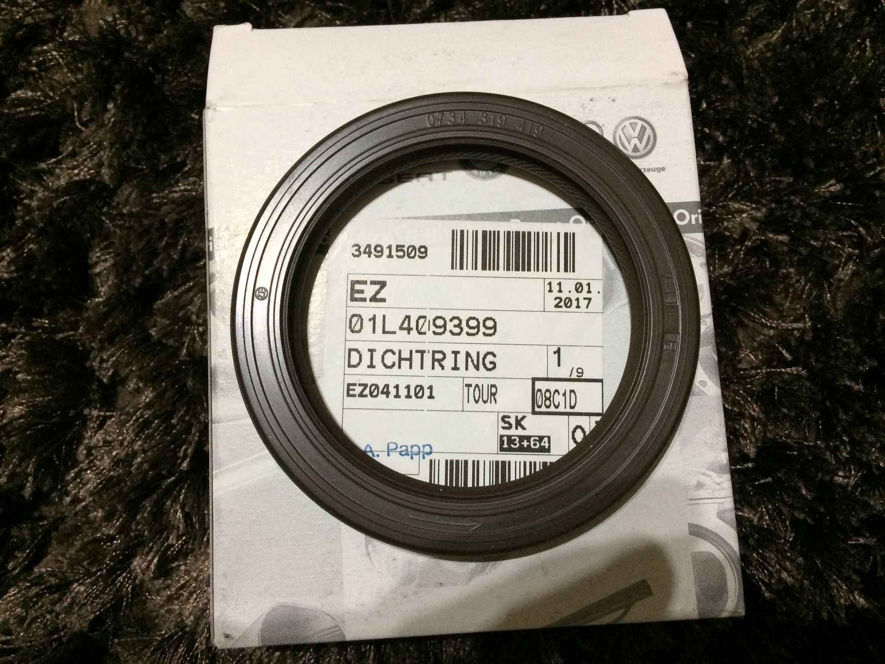

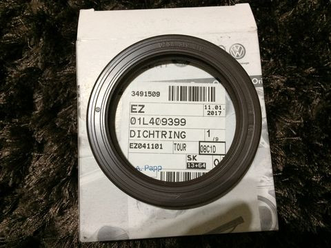

kk831228
atos19881101 #134243 üzenetére
Nagyon szèp!!
Na akkor szerintem elèg lesz lakapni azt a házat, ha azt mondták nem nagy cucc..
Majd kiderül... Csak attòl a csapágytòl fèlek picit...
Jelentkezem ha tudom már valamit!!
kk831228
atos19881101 #134149 üzenetére
Na megnèztem az olajfolyást a vàltònàl ès mèg mindig olyan mint ha a fèltengely mögül folyna...
Jövöhèten leveszem lehet valamelyik nap a fèltengelyt ès mögènèzek... Nem tudom, hogy ha annàl a szimeringnèl folyik, elèg - e ha az a házat leveszem, ès hogy kijön- e a tengely... Van ott egy csapágy is ha minden igaz, lehet az ment ki ês azèrt nyomta szèt a szimeringet. Vagy lehet jobbik esetbe csak tènyleg ennyit bìrt...
