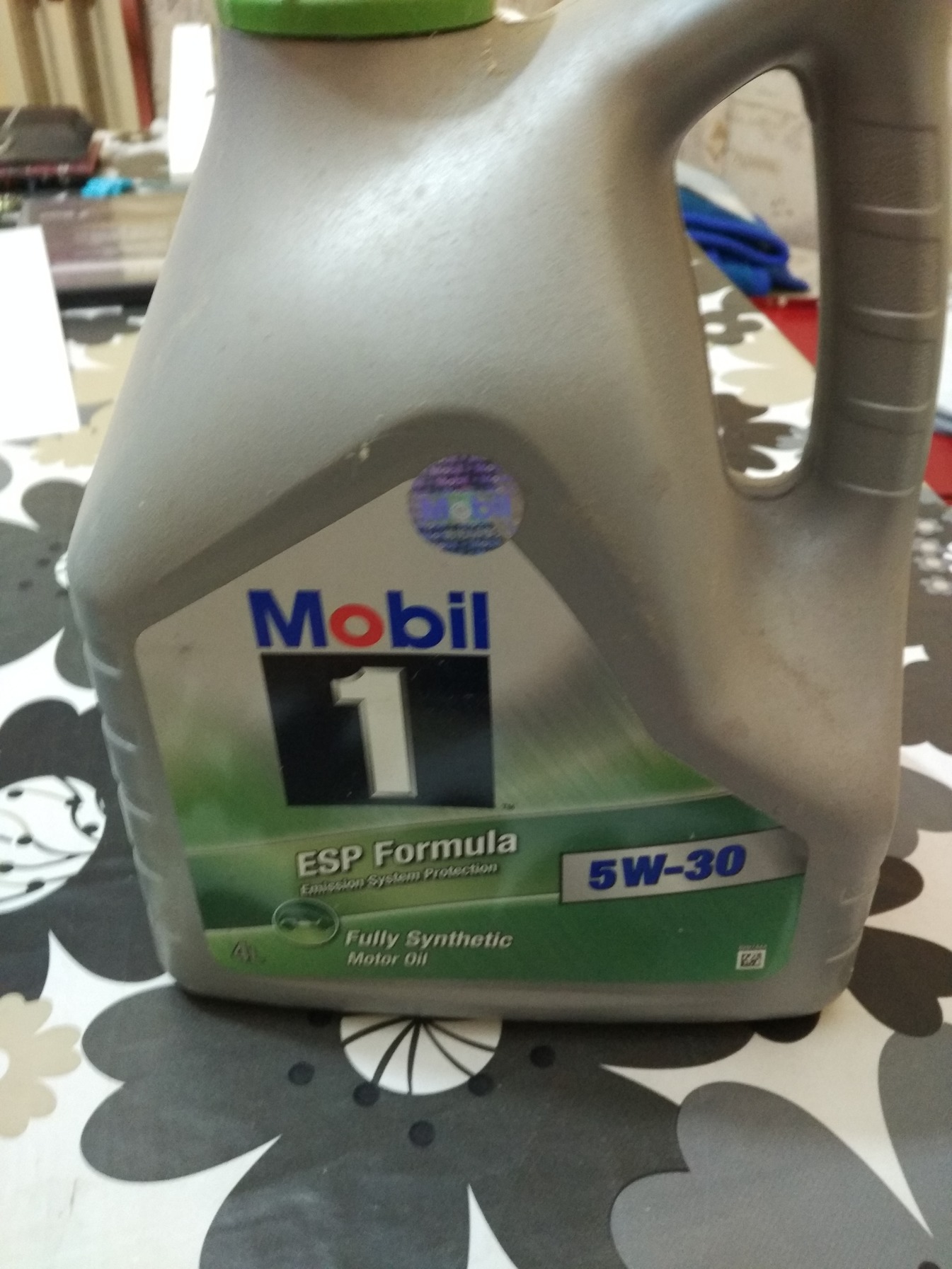

A "GM Opel dexos2TM" motorolajat írják elő. A termék az Opel GM LL-A/B-025 kenőanyagot is helyettesíti és mindenféle üzemanyaggal - benzin, gázolaj, biodiesel, bioetanol E85, LPG és CNG - használható.
A GM dexos2 az új előírás mind benzines, mind pedig gázolaj üzemű diesel részecskeszűrős modellekhez.
Viszont ez tényleg tudja Mobil 1 New Life™ 0W-40 [link]
De szerintem jó lesz 5-30 as inkább.

Valamiért nincs feltüntetve a címkén. Fura

Van valakinek otthon Mobil 1 5W30 ESP olaja?
Dexos2 minősítést tudja??
Neten azt írja tudja, de a neten képekről címkéjén nem látom. -

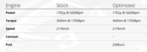

Csak a nyomatékot emelik így garantáltan nincs többlet fogyasztás.
"Manapság nagyon divatos kifejezés az ecotuning, amit az egyre dráguló üzemanyag miatt előszeretettel használnak. De mi is a különbség a normál chiptuning és az ecotuning között?
Az ECOtuningnál csak a nyomatékot emeljük, aminek a maximuma az alsóbb fordulatszámokra jellemző, azonban a felső fordulatszámnál jelentkező teljesítménycsúcsot nem emeljük. Tehát alsó fordulatszámon emelünk, felül nem. Ennek következtében a nagyobb nyomaték miatt a fogyasztáscsökkenés jelentkezik, viszont magasabb fordulatszámon nem lesz erősebb az autó, így az önkontrollt kevésbé gyakorló vezetők nem tudnak feleslegesen fogyasztást növelő teljesítményt kivenni az autóból.
Mi nem sok értelmét látjuk az ECOtuningnak, mivel a normál tuningnál ugyanúgy jelentkezik a fogyasztáscsökkenés megfelelő használat mellett, azonban, ha szükség van, a többlet teljesítmény is elérhető magasabb fordulatszámon.
Ha valaki mégis ilyen beállítást szeretne, természetesen azt is szívesen elkészítjük." -

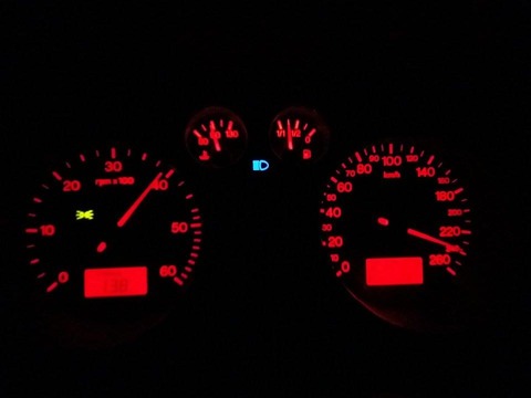

Ok, 1-ben amikor még nincs tapadás lehet értelme, de csak addig amíg "utoléri" magát a kerék és a sebességmérő.Amúgy itt 2260-al nyomja az arc. Ott még van rendes légszállítás 5000 fölött is,
maradt a linglong gumi: Röhögni fogsz, itt 1-2 arcnak teljesen jól tapad a Linglong Greenmax. (ok kb egy szezonosak)

20064 ló, és bukik a görbe.Mágus2: gondolkodtam rajta, de Ibizán nem volt ilyen jelölés úgy tudom.
