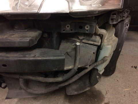

Nekem ez már nem az első, hogy ilyennel találkozok. A lámpát is hátul 2 csavar helyett 1 tartotta..
De rájöttem miért van ledugózva a lámpa mosó. A jobb elsőnél el van törve a csonk ami a lámpára megy. Megkérdeztem mennyi egy új, potom 30eFt. Az anyjukat... Marad így, vagy keresek bontottat. -

Lámpa magasság állító bizgenytűd van vagy nincs?
Ha van, csak a mosót herélték ki. Superb1-ben volt a H7-hez is.

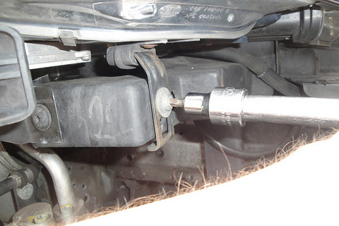

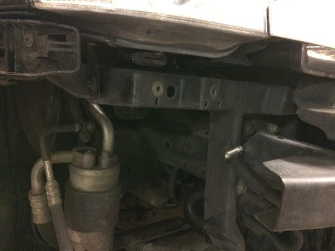

Leszedtem az első lököst, mert az intercooler zörgött. Azt vettem észre, hogy mind a két oldalra el van vezetve a lámpamosó csöve, és a végén egy csavar ... ugye az enyém nem xenon. Lehetséges, hogy eredetileg xenon volt, csak koccantak vele (ez mondjuk tuti, mert a vas is kicsit kapott), és kapott halogént? Melyik PR mondja meg nekem, hogy xenon volt-é?
Illetve megnéztem ezt a gyors csatlakozós csodát. Az alsó cooler csőben (vas, ami a lökös alján fut) lötyög mint a ...
