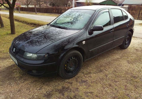

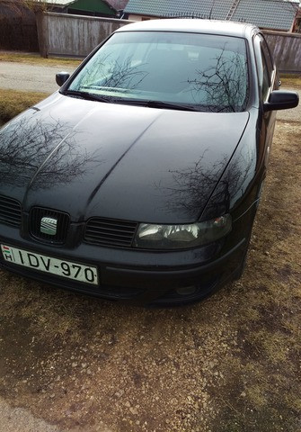

Speeedfire
A golf3 után (egyelőre még együtt) újra itt a csoportban.
Össze lett hasonlítgatva haver 1.9 pd leonjával, az már a facelift. Azért van 1-2 dolog ami nem lett volna rossz.
Pl hiányolom a fogyi mérést, nem mintha érdekelne, de jó lenne tudni, hogy kb mennyit tudok még menni vele.
A nagy lökösök sokat dobnak a kocsin.
Lehet, hogy csak én érzem furának, de 130/150 tempónál a 3000/4000 fordulaton volt. Kicsit sokallom őket, utazóhoz képest.
Illetve akitől vettem azt monda, hogy ő 5W40-et töltött bele még most is, mert hogy jobban kíméli a turbót és inkább ráöntött 500-600km-enként 1-2dl-t. Ez valid? Illetetve, hogy a mol nem annyira jó a motornak, emiatt inkább a shell-hez járt. -
