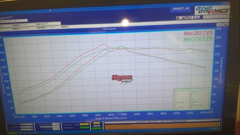

Érdekesség képp gondoltam megosztom veletek. Evo tuningos haver 2.5 5henger quattro audija, épített k14 turbó, saybor 0.26 csúcsok, ezen kívül széria. 15 percet foglalkoztam a programmal egyenlőre, alul fogva mert letekerte a kuplungot, fent pedig nincs befejezve. Vitt egy evo-t padra, aztán feltette a tankot is, hogy hol tartunk

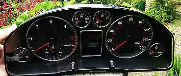

Na ja. Végre van értelmes műszer egység is a kocsiba. Mostaniakba már csak egy led re futja hogy jelezze ha bemelegedett a vízhőfok..
