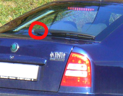

A 2005-ös Skoda Octavia I (TOUR, 102 LE, BFQ) ferdehátú hátsó ablaktörlő karja megzakkant, illetve eltűnt az a kis műanyag kupak, ami a csavar felett van (ahol az ablaktörlő motorra rögzítjük).
Gondoltam veszek egy új ablaktörlő kart a kupakkal. Röhejes volt, hogy azért a kicsi műanyag (kb. 3x5 cm) kupakért 5000 Ft-ot kérnek el (Mentes és Társa, gondolom a gyári eredeti ennyibe kerül). No a rablást nem szeretem.
Van valaki aki tud valahol olcsóbban, bontottat is?
