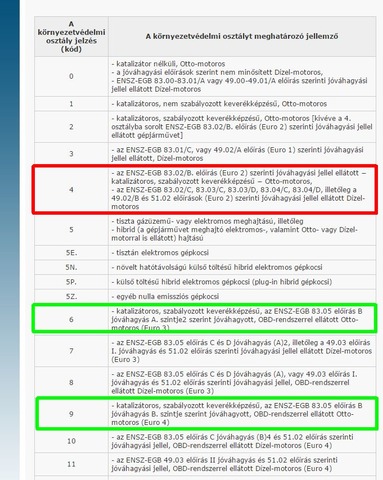

Jó itt igazából az a baj, hogy én magam sem tudom, hogy valóban jogos lenne e a büntetés, vagy csak papírforma szerint, mert még mindig 2-es van a forgalmiban
Mert szerintem vagy 4-es vagy 6-osnak kellene ott lennie. Bár 4-es esetén ugyanúgy jogos lenne. Arra még emlékszem, hogy kb 2 éve a forgalmin mondták nekem, hogy más számnak kellene ott lennie, mert piros matricából kék lett, de ugye nem annyira foglalkoztatott a dolog, mert akkor volt még matrica. -

Itt valami nem stimmel.... Talán nem fokozták le? A VW gyártó szerint a Golf IV Euro4-es kategóriájú... a forgalmiban a 4-es van megadva (Euro2), a mellékelt képen nem látom az OBD rendszert a 4-es pontnál, viszont a 9-esben (Euro4) van OBD rendszer. Ebben a kocsiban van OBD rendszer.... Nektek is Euro2-esben van kategorizálva? (mármint Golf IV és hasonló tulajok) Mi a teendő? Korrigáltatni? Kivel? /Euro3 és Euro4 - OBD rendszerrel/

M@nH. #129846 üzenetére
itt van egy lista az eu besorolásról

04 van a forgalmiba csak?
mert az euro2 ám :-)M@nH.:volt erről fb-n egy irományom hogy kb lehessen tájolni, a témát, de lettem hurrogva hogy fasz vagyok, amugy euro2 vagy 3 max.
M@nH.
Valaki akinek 1.8T-je van, megmondaná nekem, hogy neki mi szerepel a forgalmijába? Hanyas környezetvédelmi besorolást kaphatnak ezek a motrok? Egy 2000-es évjáratú AQA motorról lenne szó. Csak mert nagyon megy most mindenhol a szmogriadó és valahogy haza kéne mennem..
Nekem 02 van a forgalmiba, pedig tudtommal nem abba a besorolásban kéne lennie.

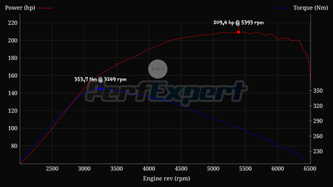

VR6-Fan
tresh #129778 üzenetére
Tibiket se tudják érdemben írni itthon ez az én meglátásom, nagyon nagy mellénnyel írkál a sok tuner, de szvsz már 1-2 után láttam munkát (probáltam logoltam), de fogok még párat, hát, inkább töltsenek fel egy JÓ konzervet, mint hogy beleturkáljanak.
ez egy gyári 150le-s BJX motor (gyárilag nagyobb kisebb turboval és injektorokkal, csak egy légszűrő van rajta, MAX nyomás 1,4bar, 98as nyálhoz a gyújtás):
itt még a tip-dp-cooler magába hoz kb 10-15le-t és még lehet tekerni a softon is, persze ezt gyári ecu-val szerintem már nem tudják megoldani :-)
vagy is van egy gyári kocsi referencia kocsi, azonos súllyal verettünk, rugalmasságba az ibiza, elméletileg, kevesebb powerral megeszi, érdekesLenko:
Ellenben 1x kell kicserélni, aztán soha többet.
200k-ból megúszható.
tibihez is van 180e-s vezérlés kita röhögve körbeautózást szerintem nem gondoltad komolyan
ibiza és a leon 100-160 8sec/100-200 16sec, ezek 0,002 ezeredes minta vételezéssel mért adok, szerintem elég pontos, mutass már kérlek ilyet egy v6-ról, szarom le a katalógus adatott gyakorlatit mutass!!A 150lovasat (mert arról volt szó) nem szokták 200-ra vagy többre húzni gyári állapotban. 190-re, azzal kb egál.
lásd fenti példa, a szűrőt leszámítva szög gyári 150-es kocsi, ha nem ismered pontosan melyik tipus melyik akkor ne írj hülyeséget :-)Speeedfire:
