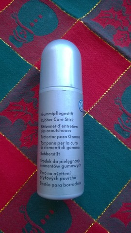

Heló!
Valamit kenjél rá, szilikon spray biztos van. Arra figyelj, hogy ne fújd be szilikonnal az egész autót, csak nyomj ki egy rongyra / szivacsra és azzal kend fel a kéderre.
Vagy glicerint, ha tudsz venni. Itthon gyógyszertárban szerezni macerás, mert meggyanúsítanak, hogy füvezni akarsz vizipipával. Ez nem lehet gond Hollandiában.

focvis #128463 üzenetére
Hali!
Apropó, gumiápoló...
Tegnap már megtörtént amitől féltem, befagyott az ajtó / ablak a szrba, csoda hogy nem tépte le a kédert a nyitó mechanika...
Addig amíg nem találok gumiápolót, valami nagyon gyér házimegoldással nem lehetne megoldani, hogy ne fagyjon be az ablak?
Jégoldót veszek valamikor hétfőn-kedden, max azzal lefújogatom nyitás elött, hátha ér valamit.
Esetleg ha az ablak tetejét / kéder belsejét nagyon vékonyan valami olajjal kikenem az árthat / segíthet valamit? Vagy mondjuk ha valami fóliát odazárok a kéder és az ablak közé...?Köszi!

Ne foglalkozz vele, majd tavasszal elhallgat, hidegbe életre kelnek a műanyagok.
golfvariant #128451 üzenetére
Kend be első körben a gumikédereket gumiápolóval, szerintem segíteni fog.
